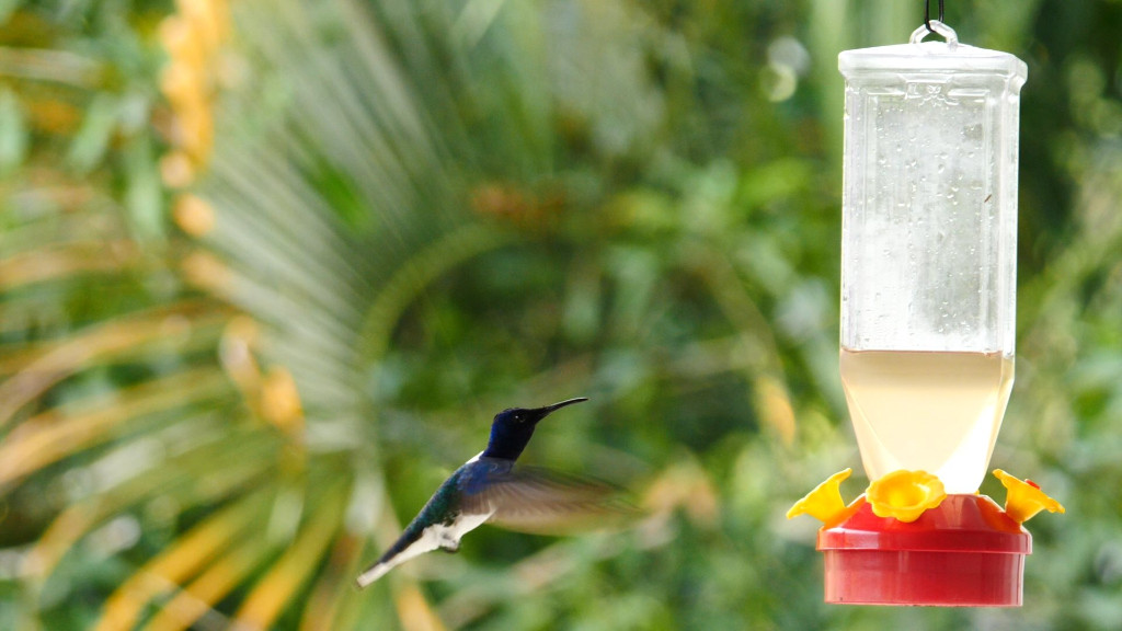

Ich habe eine Frage bezüglich der Slow Motion Funktion ( 180 FPS) der GH5.
Ich habe bisher 4K-Videoaufnahmen mit 60 FPS aufgenommen und diese sind absolut traumhaft. Nun wollte ich aber zur Aufnahme von Kolibris, mit ihrem hochfrequenten Flügelschlag, einmal mit 180 Frames per Second filmen (in der 1080px/FHD Auflösung, die für 180 FPS notwendig ist).
Das Ergebnis ist für mich mehr als enttäuschend. Wobei ich eher glaube, dass es eine Fehleinstellung meinerseits ist. Vielleicht kann mir da jemand helfen.
Im Anhang ein Foto 1.) aus dem 1080/FHD-Video, in dem ziemlich deutlich ersichtlich ist, daß die Kanten richtig blockartig sind, wie eine Lego-Grafik. Das Ganze schaut nicht aus wie FHD, sondern eher wie ein hochskaliertes 640x320px Video.

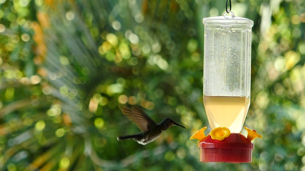

Das andere Foto 2.) ist aus einem FHD-Video das mit 50 FPS aufgenommen wurde. Die Kanten sind deutlich geglättet und der Gesamteindruck ganz gut.
Ich habe schon gehört, daß die Slow-motion Videos ein bißchen Qualtität verliehren, aber so viel?
Vielleicht kann jemand helfen, damit ich die 180 FPS Videos auch in guter Qualität hinbekomme...

Hallo an Alle!
Ich habe mich zu diesem Thema jetzt noch einmal erkundigt und es gibt 2 Neuigkeiten:
1.) Der Fehler war hinter der Kamera :)
zusätzlich zu den 180 fps (180 Bilder/Sekunde) hab ich anscheinend auch noch den Digital Zoom der Kamera aktiviert gehabt, was natürlich die Qualität extrem beeinträchtigt.
2.) Qualitätseinbußen bei Super Slow Motion
Mit einer VFP von 180 Frames per Second (fps) gibt es definitiv eine schlechtere Qualität des Videos.
Hierzu gibt es ein ausnehmend gutes und detailliertes Video auf youtube (in Englisch), das ich hier verlinke. In Minute 9:14 ist auch eine kleine Tabelle mit den empfohlenen fps Einstellungen.
https://www.youtube.com/watch?v=WLHtiGt5cAU
Vielleicht hilft dies jemand und erspart aufwendige Recherche.
MBG
