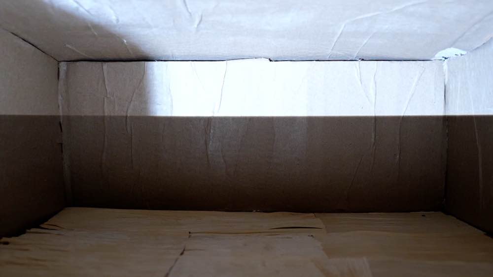

Liebe Leute,
Ich hätte gerne Tips zu Videoaufnahmen mit Stroboscop.
Denn meine Kamera (GH5) kann das nicht richtig darstellen, oder meine Einstellungen sind falsch.
Filmen mit 25p bei 50ss oder eben 180d.
Die Bilder sind dann beim Blitzen des Stroboscop horizontal geteilt und die obere oder untere Hälfte
weiß. Es sieht eben nach Bildfehler aus und nicht nach Stroboscop.
Hat da jemand Erfahrungen gemacht, und wie kann man das beheben?

Derselbe Effekt wie rolling shutter. Der Sensor braucht eine gewisse Zeit zum Auslesen, das ist idR länger als die eingestellte Belichtungszeit.
Das Stroboskop dürfte nun eine recht kurze Beleuchtungszeit haben - bitte dazu in den technischen Daten nachschauen. Und damit wird innerhalb der Auslesezeit des Sensors nur ein Teil des Sensors belichtet.
Kann man nicht so einfach beheben... Wenn Dauerlicht keine Option ist, wirds schwer. Ja, es gibt Kameras mit global shutter, die das Problem nicht haben. Die willst du nicht bezahlen.

Beitrag von hormigas » Donnerstag 4. November 2021, 19:27
Standbild stroboscop
Neues Projekt.jpg (32.51 KiB) 9860 mal betrachtet
