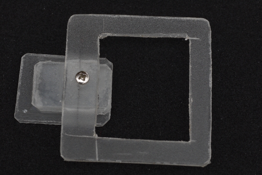

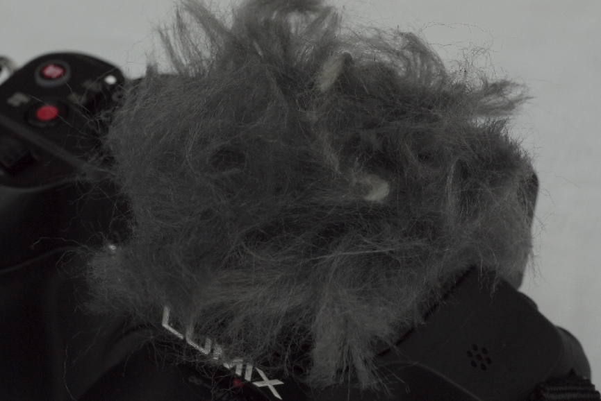

Mein Windschutz für das Mikrofon der G6 ist nun fertig. Er wird in den Blitzschuh geschoben und kann so jederzeit wieder rückstandsfrei abgenommen werden.
Ich habe mir dazu einen Streifen Plüschfell besorgt, den Rahmen für den WS habe ich aus einer Kunststoffscheibe ausgeschnitten, wie sie CD- oder DVD-Rohlingsspindeln beiliegen. Die Scheibe ist ca. 1 mm stark. Das genügt, denn die Federn im Blitzschuh halten den Kunststoffschuh genügend fest. Der Kunststoff lässt sich mit einer kräftigen Schere zuschneiden, den Fellrahmen habe ich mit der Laubsäge ausgeschnitten.
Da ich der Verklebung der vier Schichten nicht recht traue, ist das Ganze noch durch ein Schräubchen gesichert.
Der Windschutz an der Lumix G6
WS an G6.jpg (343.94 KiB) 2486 mal betrachtet

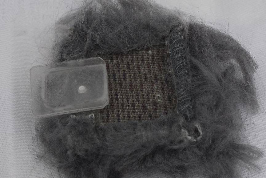

Der fertige Winschutz von unten gesehen.
WS unten_1.JPG (392.62 KiB) 2486 mal betrachtet
Der fertige Rahmen für das Windfell
