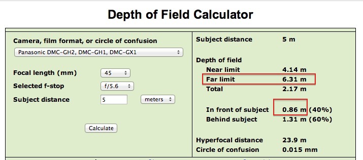

Hier mal ein anders Beispiel.
Gleiche Entfernung zum Motiv, 5Meter, Blende 5,6, aber diesmal statt 20mm nun 45mm Brennweite.
Und schon bist du sehr begrenzt, plötzlich hast du nur noch 86 cm Spielraum wo sich der Hund auf dich zubewegen darf,
auch weiter weg kann er nun nur noch auf 6,31 Meter gehen. Du hast also nur noch insgesamt 2,17 Meter Schärfentiefespielraum, das ist dann bei so wuseligen Kerlchen echt zu wenig.
Du siehst die Wahl des richtigen Objektives, des Abstandes, der Blendenwahl, entscheidet hier über das gelingen.

Vielen dank David für die ausführliche Erklärung. Wow, das ist ja doch mit etwas mehr Aufwand verbunden. Ich werde das morgen gleich mal testen. Das 20er hatte ich gar nicht drauf gemacht, weil ich hier immer gelesen hatte, dass der Autofocus so lahm ist. Aber klar, wenn man auf manuell umstellt..... :roll: .

Danke David :D . Ich habe genau nach Deiner Anleitung tatsächlich mit meinem 20er bessere Videos hingekriegt. Es sind immer sehr praktikable Lösungswege, die Du hier schreibst, genau für mich als Nicht-Profi das Richtige. Mir nützen leider die Antworten/Beiträge von z.B. Thomas T momentan nicht wirklich was, weil ich ausgerechnet jetzt eine schnelle und leicht verständliche "Anleitung" gebraucht habe, sorry. Und "mein gar nicht mal so schlechtes Welpenbild" ist für mich schon sensationell :mrgreen: :mrgreen: .
David, ich werde weiter probieren und mit dem MF rumspielen, ich krieg das hin, Danke!!

Die Kamera hat im manuellen Fokus eben eine Arbeit weniger, nämlich das Fokussieren.
Das kann man mit der Methode fest einstellen, und muss sich damit keine Gedanken mehr machen,
was nun scharf wird und was nicht. Man kann es sich ja vorher ausrechnen.
Klar man ist schon auch begrenzt, aber ich sag mal so mit einem
guten Videoschnittprogramm kann man immer noch einen Ausschnitt machen und damit Dinge näher holen, etc.
