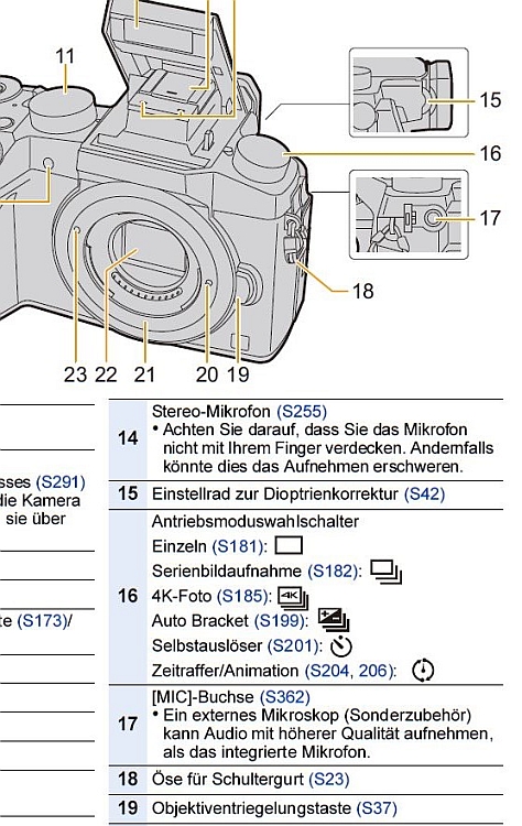

Hab frisch eine G70 in der Hand und wollte meine Funkstrecke/externes Mic anschließen und stelle fest das es überhaupt kein 3,5 Klinke Eingang zu finden gibt an der Lumix G70 oder bin ich zu blöd? :o
Es gibt doch externe Mics, aber anscheinend nur von Panasonic? Gibt es einen Adapter mit dem ich handelsübliche externe Mics an die Lumix G70 anschließen kann?

Schau mal auf den Sucher. Links vom Sucher ist der Blitzentriegler, daneben die Fn5-Taste.
Jetzt guckst du mal ums Eck... Bingo, die Mic-Buchse. Mit etwas Glück ne 3,5er.

Die Lage der Mikrofonbuchse ist ja nun geklärt.
Es ist sogar eine 3,5 mm Buchse.
Und wenn man der Bedienungsanleitung glauben kann, dann kann man da sogar ein externes MIKROSKOP anschließen. :lol: :lol: :lol:
Bedienungsanleitung G70

das ist aber wie bei jeder Lumix ein 4-poliger 2,5mm Klinkenanschluss, der zB auch für eine Kabelfernbedienung vorgesehen ist.

Die G70 hat zwei Anschlüsse:
Fernauslöser φ2,5mm für Fernauslöser
Externer Mikrofon-Anschluss
φ3,5mm für Externes Mikrofon/Die Optionen
Stereo/Objektivautomatik/Richtrohr/Super-
Richtrohr/Manuell sind beim Anbringen von
DMW-MS2 (optionales Zubehörteil) auswählbar.

Also ich habe die G70 nicht mehr, aber noch die BA und da ist nur eine Klinkenbuchse aufgeführt.
BA Seite 18 Nr. 36.
Und BA Seite 363 ist diese Buchse einmal als Mikrofonbuchse und einmal als Fernbedienungsbuchse beschrieben.
Bemasst ist die Buchse nicht. Da aber mein Fernauslöser an der G70 passte und dieser auch an der G1 und der FZ1000 passt, handelt es sich um eine 4-polige 2,5mm Buchse .
Gruß Jürgen

Eine G70 habe ich auch nicht. Typischerweise befindet sich aber eine 3.5mm Klinkenbuchse vorne oder seitlich für das Mikrofon und eine 2.5mm Buchse neben den Videoeingängen für die Fernbedienung. So zumindest ist es bei meiner G6.
Bei der G70 würde ich es genauso erwarten, nur dass der Mikrofoneingang jetzt eben seitlich (links) und nicht mehr vorne ist.
Edit: Die technischen Daten sagen:
http://www.panasonic.com/de/consumer/fo ... specs.html" onclick="window.open(this.href);return false;
Externer Mikrofon Anschluss φ3,5mm für Externes Mikrofon/Die Optionen Stereo/Objektivautomatik/Richtrohr/Super-Richtrohr/Manuell sind beim Anbringen von DMW-MS2 (optionales Zubehörteil) auswählbar.

Ich sagte ja schon, dass die G70 zwei Anschlüsse hat.
Ich habe sie sogar betrachtet, als ich meinen Beitrag schrieb und war mir deswegen meiner Aussage sehr sicher. ;)

Yepp und inzwischen hab ich den auch schon erfolgreich mit meiner Funkstrecke und 3,5 Klinke genutzt. War wohl alles ein bisschen viel Gestern. Also jahrelanger Canon User völlig überfordert und irgendwann nix mehr gesehen.....
