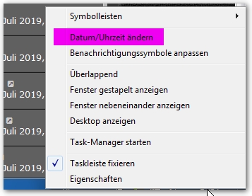

Hallo Helmut, es handelt sich dabei lediglich um die Systemzeit. Klick doch mal rechts unten, auf deinem Desktop, mit der rechten Mäusetaste auf die Uhrzeit.
Im Kontextmenü öffnest du dann Zeit/Datum zum editieren.

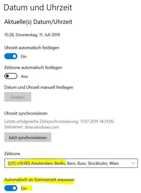

Ich danke dir, Leo. Ja, da bin ich auch schon gewesen.
Die Uhrzeit wird da ja auch richtig angezeigt (aktuell jetzt um 15:30 Uhr) = 15:30. Ich habe auf UTC + 1h (für Berlin) stehen zuzügl. 1 h Sommerzeit. Alles gut.
Stelle ich NUR auf UTC wird aktuell 13:30 Uhr angezeigt (also 2 Stunden zu spät). Mein kopierter Clip aus der Kamera zeigt dann zwar 15:30 Uhr an.
Clip= richtig. Echtzeit= falsch :oops:
