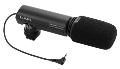

Ein sehr ähnliches Pegelproblem hatte ich mit dem Panasonic Mikrofon DMW-MS1E Stereo.
Panasonic Mikrofon DMW-MS1E Stereo.jpg (8.82 KiB) 8165 mal betrachtet
An der G2 funktionierte es einwandfrei, an der G6 sowie an der G70 war der Pegel deutlich zu niedrig. Eine Anfrage beim Pana-Service war "unheimlich hilfreich": Das Mikro sei nicht für die G6 / G70 gebaut, ich solle mir das aktuelle Modell kaufen ...
Wenn ein symmetrisches Mikro an einen unsymmetrischen Eingang angeschlossen wird, braucht man normalerweise einen Übertrager. Ob sich der Aufwand lohnt ...?
