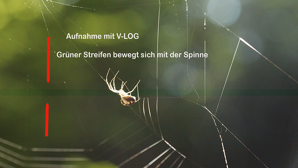

ich habe eine GH6.
Wenn ich das Profil V-LOG verwende und mit 120 B/sec filme bekomme ich bei kontrastreichen Motiven einen grünlichen hellen Streifen in den hellsten Stellen der mit der Kamerabewegung mitwandert. Also, eine helle Stelle im Motiv verursacht diesen Streifen. Nach meinen Tests mit anderen Profilen ist das nur bei Verwendung von V-LOG der Fall.
Kennt jemand dieses Problem?
Liegt der Fehler an einer falschen Einstellung. Verwende die 180 Grad Regel. ISO Wert spielt keine Rolle.
Anbei 2 Frames aus dem Video.
Für Eure Antworten schon im voraus herzlichen Dank.
Hubert Jäger

Habe von Panasonic aus Hamburg folgende Nachricht erhalten für das Streifenproblem bei der GH6
Sehr geehrter Herr Jäger,
vielen Dank für Ihre E-Mail.
Wir haben Ihre Anfrage intern abgeklärt und können Ihnen dazu folgende Stellungnahme mitteilen.
Die von Ihnen genannten horizontalen Streifen treten nur unter ganz bestimmten Umständen auf.
Damit diese Streifen zu sehen sind, muss man Aufnahmen von sehr kontrastreichen Szenen machen, bei denen ein Teil des Bildes, einen viel höheren Belichtungswert hat als die anderen Teile des Bildes. Dies ist typischerweise der Fall, wenn man Lichtquellen direkt aufnimmt.
Das Problem tritt auf, wenn man einen Fotostil verwenden möchte, der den Dynamikbereich komprimiert, wie zB.: der V-Log-Modus. Dadurch werden die Schatten und der Schwarzwert extrem angehoben, weshalb die Streifen (die durch die überladenen Pixel in diesen bestimmten Zeilen verursacht werden) sichtbar werden. Dies ist eine Art Nebeneffekt des extremen Dynamikbereichs und der Eigenschaften des Sensors.
Die einzige Gegenmaßnahme, die wir für solche Probleme anbieten können, ist:
Die Quelle des Problems zu kennen so dass die Kamera und die Szenen so eingestellt werden können, dass dieses Phänomen im aufgezeichneten Video vermieden wird
Wenn der V-Log-Modus verwendet werden muss, dann versuchen Sie, Videoaufnahmen von direkten Lichtquellen zu vermeiden. Wenn sich dies nicht vermeiden lässt, versuchen Sie, die Belichtung manuell einzustellen, um die Auswirkungen solcher Phänomene zu verringern. Versuchen Sie, das Bild über- oder unterzubelichten, und die hellen Streifen werden verschwinden.

Das ist leider die mehr oder weniger bekannte Stellungnahme von Panasonic. Ich habe mittlerweile die G9II im Einsatz die "fast" Deckungsgleich mit der GH6 bezüglich des Sensors ist. Jedoch ist dieser nun endlich Serienreif abgestimmt und ausreichend erprobt. Ich filme mit der G9II nun alle Situationen, die mit der GH6 Probleme bereitet haben , ohne nur den Ansatz von Streifenbildung. Auch direkt in eine Lampe mit direktem dunklen Hintergrund bereitet der Kamera keine Probleme. So soll ( und MUSS ) es sein.
Die Aussage von angehobenen Schatten und Schwarzwert bei V-Log ist übrigens völliger Nonsens da hier die Gammakurve komplett abgeflacht wurde . Ich habe die Streifenbildung auch bei Natürlich und Standard erhalten. Nur dort war sie durch die stärkeren Schatten mehr verdeckt.
Alle Ratschläge, die zur Vermeidung des Problems helfen könnten sind gut gemeint, jedoch nicht zielführend. Als Informatiker bin ich es gewohnt systematische Fehleranalysen durchzuführen. Sämtliche Konfigurations Szenarien, die die Kamera bietet, hatte ich durch. Sogar eine Analyse mit unterschiedlichen Speichermedien und Akkus hatte ich durchgetestet. Die GH6 ist nicht "Marktreif" .
Mit viel Geduld und Beharrlichkeit habe ich nun über Amazon nach einem Jahr die Wandlung des Kaufes der GH6 erreicht und bin endlich wieder glücklich eine Panasonic ( G9II ) in den Händen zu halten. Was zurückbleibt ist der Eindruck, dass das Management von Panasonic bei der GH6 versucht einen Makel unter den Teppich zu kehren.
In meiner beruflichen Zeit hätte ich einen solchen Satz nicht getraut zu verbreiten :
"Die Quelle des Problems zu kennen so dass die Kamera und die Szenen so eingestellt werden können, dass dieses Phänomen im aufgezeichneten Video vermieden wird
Wenn der V-Log-Modus verwendet werden muss, dann versuchen Sie, Videoaufnahmen von direkten Lichtquellen zu vermeiden. Wenn sich dies nicht vermeiden lässt, versuchen Sie, die Belichtung manuell einzustellen, um die Auswirkungen solcher Phänomene zu verringern. Versuchen Sie, das Bild über- oder unterzubelichten, und die hellen Streifen werden verschwinden."

Noch zwei Beispiele :
https://youtu.be/BxkeAWtzcQ4
https://youtu.be/cXRZdZjNdl8

Lumix4Video hat geschrieben:
Montag 29. Januar 2024, 18:51
O.k., mit der richtigen Bildschirmeinstellung sehe ich es in allen Szenen. Sorry, das war auf den ersten Blick auf dem iPad nicht zu erkennen.
Hat denn VLOG nach Deiner Einschätzung irgendeinen positiven oder negativen Einfluss? Ich filme in natural und habe bisher tatsächlich noch nicht festgestellt, dass mich das Thema einschränkt.
In meinem Beitrag, zum Filmen mit Panasonic Kameras gehe ich auch auf das Thema Color Grading darauf ein. Es ist fast wird der Unterschied zwischen "Fertigem Bild" und einer Leinwand auf der man noch malen kann .
Viele liebe Grüße aus Mannheim
Michael
