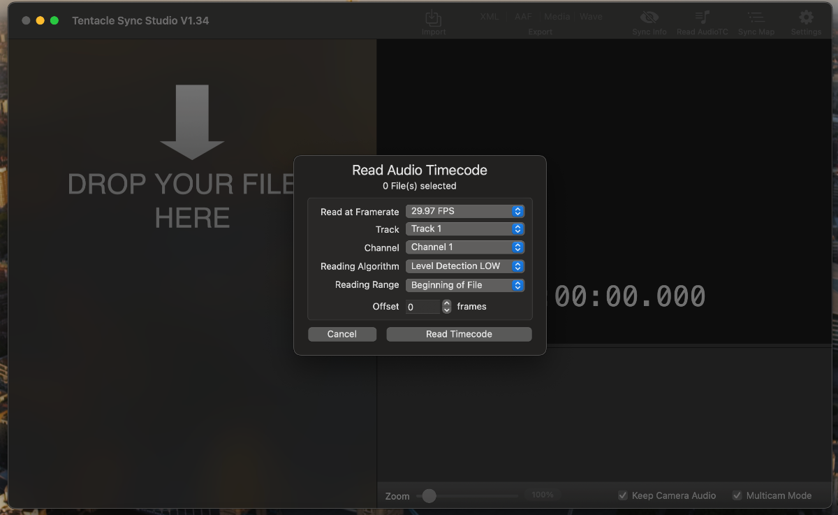

Die G9M2 (G9 II) hat keinen Timecodeeingang, kann aber Timecode schreiben, oder über HDMI ausgeben. Man kann sie also nutzen, um Timecode auf ein anderes Gerät zu synchronisieren (jam sync).
Wenn die G9M2 Timecode aufzeichnen soll, geht das über sogenannten Audio-Timecode, d.h. der Timecode wird auf der Audiospur aufgezeichnet.
Mit dem Tentacle Sync E wird auf Kanal 1 Timecode und auf Kanal 2 eine Audiospur aufgezeichnet. Dafür haben die Sync E ein eingebautes Mikrofon, dass für Atmo-Ton sogar brauchbar ist.
Anschließend braucht man eine App, die den Audio-Timecode in die Metadaten schreibt. Für Tentacle Sync Generatoren gibt es dafür eine kostenlose Lizenz für das Tentacle Sync Studio (für Mac).
Dort lädt man dann das Video, der Timecode wird erkannt und ins Video geschrieben - jedenfalls sollte es so sein.
Und nein, das funktioniert natürlich nicht auf Anhieb. Meine Recherche hat dann ergeben, dass das Audiosignal der G9M2 das Timecode Signal nicht sauber genug abbildet, so dass es nicht erkannt wird, wenn man den automatischen Modus verwendet.
Zu meiner großen Erleichterung habe ich dann manuelle Einstellungen gefunden, mit denen der Timecode doch erkannt wird und damit funktioniert es dann. Die Einstellungen hänge ich Euch an, Eure Framerate und Art des Timecodess DF/NDF müsst Ihr natürlich passend wählen.
