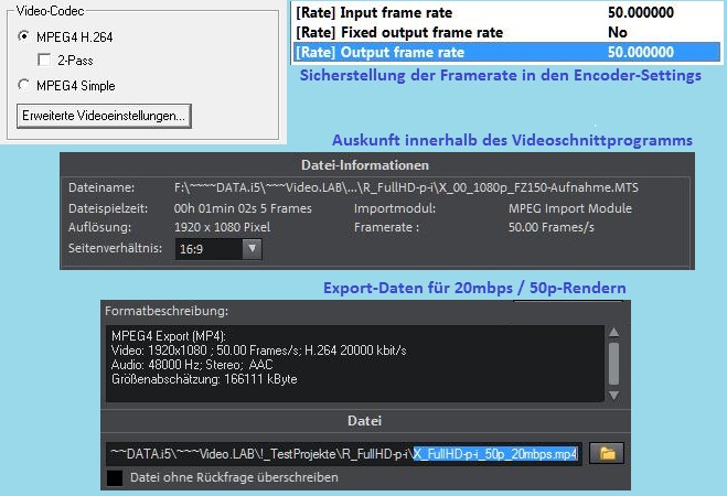

Nun habe ich einmal mit einer FZ150 eine FullHD-Testaufnahme gemacht:
Ich weiss nicht, was bei einer längeren als
1-minütigen Aufnahme passiert wäre. Denn die Transcend-Class 10
schien bereits an ihre Grenzen zu stoßen, fiel aber nicht aus.
Interessant nun, dass Windows 7 U die 1080i-50p-Aufnahme völlig
falsch einschätzte: mit 720 x 420 px.

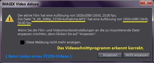

Anders beim Videoschnittprogramm:
Da wurde die Kamera-Aufnahme korrekt erkannt.
Aber dann: Mein Notebook mit i5-CPU und QuickSync spielte das geladene
Video noch mühelos aus der Timeline ab. Doch wenn ich das Video doppelte
und in einer weiteren Spur unterbrachte, kam es zu gelegentlichem Stottern
in der Vorschau. Als ich dann auch noch eine Farbkorrektur vornahm, wurde
es düster. Jetzt kam es zu längeren "Denkpausen" des Programms, ehe es
dann weiterging. - Ein solches Problem melden viele Anwender. Ich hätte es
wahrscheinlich auf meinem wesentlich mächtigeren i7-Rechner auch gehabt.
