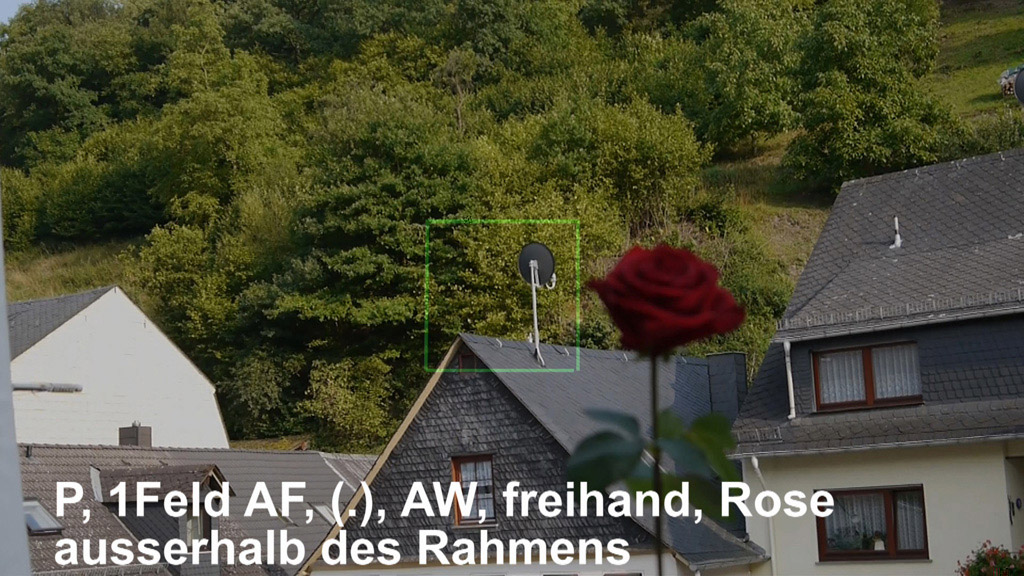

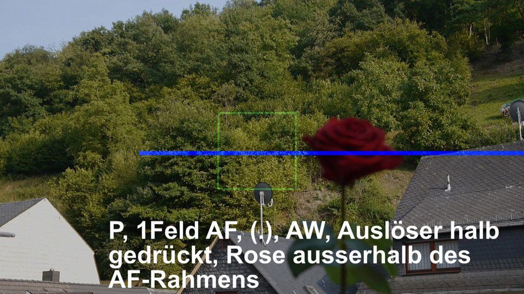

1. Einstellung P , 1Feld-AF das ist der quadratische grüne Rahmen, den ich mit List und Tücke hinterher ´reinkopiert habe)
Ach so, ja, im Bildtext bedeutet AW = Automatischer Weißabgleich, ist ja klar und
das Piktogramm (.) soll die mittenbetonte Belichtungsmessung darstellen.
Leider kann man nur 3 Bilder hochladen - also geht es im nächsten Beitrag weiter.
Bei allen 3 Bildern sieht man eine exakte Scharfstellung wenn sich das Motiv innerhalb des quadratischen Messfeldes befindet, die sich beim Umschalten in den Videomodus nicht geändert hat. Bild 2 soll zeigen, dass sich der AF auch dann nicht aus der Ruhe bringen lässt, wenn man das Objektiv während der Aufnahme abdunkelt.
Wer jetzt denkt: Na und??? der wird sich beim 23Feld AF noch wundern
Weiter geht´s im nächsten Beitrag.

hier jetzt die restlichen Bilder mit 1Feld Autofokus.
Hier kann man sehen, das sich das exakte Verhalten des 1Feld Autofokus auch nicht ändert, wenn man die Kamera freihand bedient. (man könnte doch meinen, dass die Windbewegung der Rose und die ´Wackler´ der Hand einen Enfluß haben könnten. Siehe drittes Bild
Verläßt das Motiv aber den AF-Rahmen ist es aus mit der Schärfe und die G3 wendet sich resigniert dem Hintergrund zu. Bild 1 und 2
Fazit:
Wer ein Bilddetail scharf haben will, für den ist der 1Feld AF die gute Wahl.

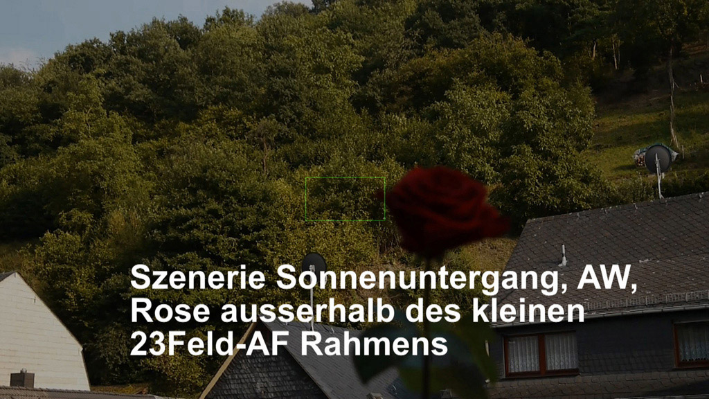

Jetzt sehen wir ersteinmal, dass im Videomodus die Farbgebung und Dynamik des Szeneriemodus HDYN übernommen wurden. Obwohl bei HDYN der mittenbetonte 23Feld AF aktiv ist, wird die Rose unscharf abgebildet.
So isses eben.
Das Gleiche passiert auch im Szeneriemodus Sonnenuntergang. Man sieht, dass im Videomodus die Farben verändert werden und weiterhin sieht man das gleiche AF verhalten wie bei HDYN.
Nun denn.

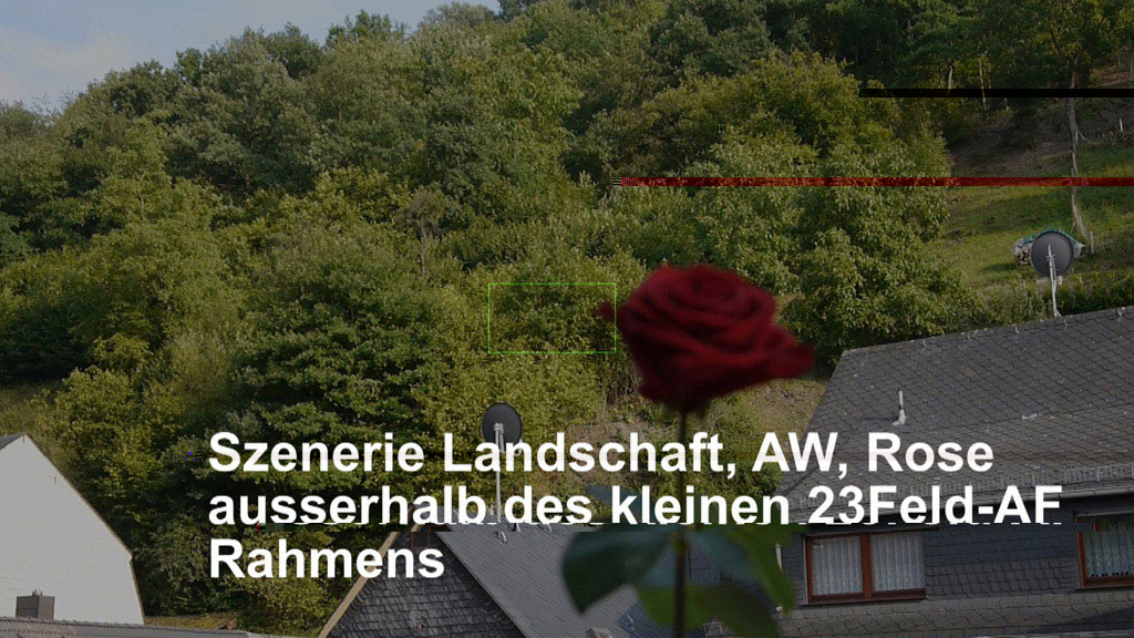

Als letztes Bild nehmen wir noch den Szeneriemodus Landschaft mit herein. Da passiert was passieren soll, nämlich die Landschaft scharf gestellt - auch wenn die Rose vom mittelsten 23Feld AF Feld noch angeschnitten wird.
So weit so gut
