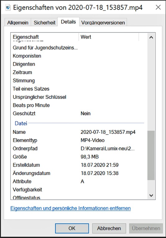

Außerdem habe ich festgestellt, dass bei den Eigenschaften des Videos unter "Allgmein" und "Details" die angezeigte Aufnahmezeit des Videos 2 Stunden Differenz anzeigt!

Du schreibst, dass im Eigenschaften-Fenster unter "Allgemein" und "Details" unterschiedliche Zeiten/Datums angezeigt werden.
Das stimmt so, weil es auch wirklich verschiedene Zeiten/Datums sind.

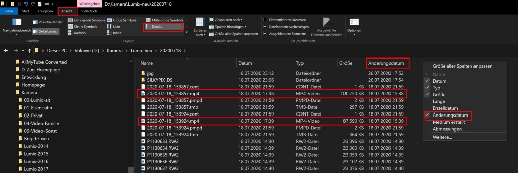

bitte unter Windows den Datei-Explorer öffnen.
Auf Ansicht (oben links), Details (nächste Zeile Mitte) links klicken, im Fenster, das die Dateien anzeigt, oben z.B. auf Datum mit der rechten Maustaste klicken, es öffnet sich ein kleines Fenster, dort bitte einen Haken vor "Änderungsdatum" setzen. Im Änderungsdatum erscheint die "richtige" Uhrzeit.
Ich habe die Video-Dateien rot eingerahmt, damit man die Zeitdifferenz erkennen kann.

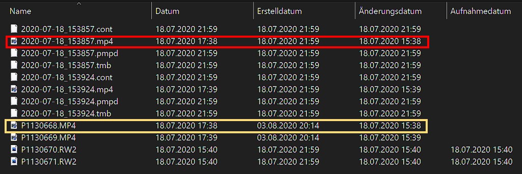

das Video - rot - habe ich um 15:38 Uhr aufgenommen und um 21:59 Uhr mit PhotoFunStudio von der SD-Karte auf den PC kopiert.
Das Original-Video habe ich heute zu Testzwecken direkt von der SD-Karte auf den PC kopiert - gelb.
Hier die Exif-Dateiten vom Video - rot - mit PhotoFunStudio ausgelesen
und die Exif-Daten vom Datei-Explorer
Das Datum + Uhrzeit aus der Spalte Datum in der ersten Tabelle weicht bei mir in der Sommerzeit um +2 Stunden ab.
Laut Google-Recherche kann es sich um einen Codec-Fehler oder eine Windows-Einstellung handeln, dass die Exif-Daten falsch gelesen werden.
Da beim Import der Datei-Name sowieso als Datum angegeben wird, mache ich mir auch keine weiteren Gedanken darüber.
Die Uhrzeit im Bios und im PC stimmen genau, die Uhrzeit in der Kamera stimmt auch.
Das Änderungsdatum + Uhrzeit ist bei Videos und Bilder das Aufnahmedatum mit Uhrzeit - siehe Tabelle.
Ich habe mir noch die Video während der Winterzeit angesehen, da habe ich nur eine Stunde Differenz.
Jetzt weiß ich natürlich nicht, welches Datum + Uhrzeit Kloetzchen meint.
