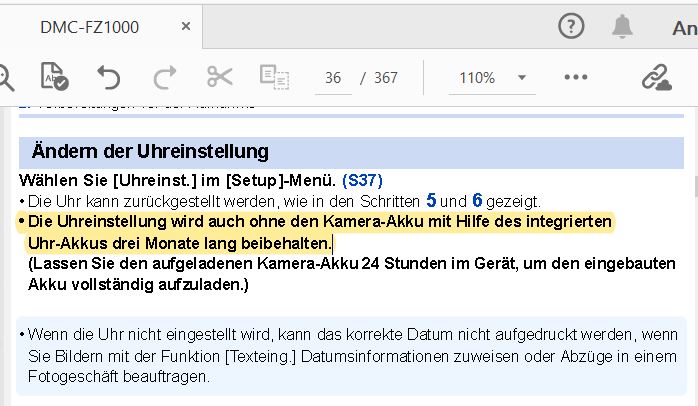

Hallo Stephan,
in der Bedienungsanleitung steht auf Seite 36 was vom "Uhr-Akku", siehe Screenshot.
Dieser wird bei Bedarf in 24 h wieder voll geladen.
Welche Einstellungen gehen verloren, außer der Uhrzeit ?
Ich dachte, dass nur die interne Hardware-Uhr damit versorgt wird.
Und dass die Einstellungen durch einen "Nichtflüchtigen-Speicher" erhalten bleiben.
Bitte berichten. Danke.
SG
Hans

Ich habs versprochen. Die Kamera ohne Akku ca. 1/4 Jahr im Koffer. Heute Akku rein. Jetzt werde ich zum einstellen der aktuellen Zeit und des aktuellen Datums aufgefordert. Nach der Eingabe mußte ich feststellen, dass die persönlichen Einstellungen gelöscht sind.
Falls da doch einer Kenntnis der Position des Speicherakkus in der Kamera hat, für einen Hinweis danke ich.
Gruß Stephan
Gruß Stephan
