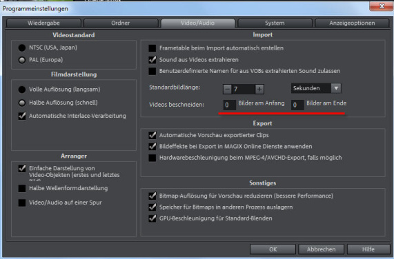

Möchte nur für alle FZ150 Benutzer bemerken, das es jetzt bei dem VDL 2013 unter Einstellungen (Taste y) eine Möglichkeit gibt, schon beim Import am Anfang und am Ende eine bestimmte Länge vom Clip abzuschneiden.
Damit wäre der verspätete Tonanfang bereits beim Laden in die Timeline beseitigt.
