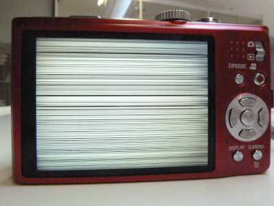

Hi Leute,
da meine beiden Lumic TZ10 's (nennen ich mal Kamera rot und silber) verstaubt waren, hatte ich nach Videoanleitung Diese zerlegt.
Allerdings vertauschte ich bei Einer die Sensoren-Platine, d.h. ich baute die Platine silber in das Gehäuse rot. Ergebnis: Ich hatte ich nur noch Flimmern bei der Rot.
Danach hatte ich den Fehler bemerkt, und die Platine silber wieder in das Gehäuse silber eingebaut. Die Kamera silber funktioniert einwandfrei.
Hatte das schon mal jemand von euch ?
Ich habe auch schon die Pufferbatterie rausgenommen, analog eine s PC's, der dann wieder sauber hochfahren soll, hat aber nix gebracht
Gruß Kalli

was mich als erstes interssiert
im roten gehäuse ist also wieder die rote platine drin und mit dieser flimmert sie nun..
sie flimmert zwar, aber nimmt sie denn fotos auf oder macht sie ausser flimmern garnix mehr...
gruss hermine

Hi Winterhexe, ja im roten Gehäuse ist wieder die rote Platine drinn, und sie macht noch Fotos.
Ohne dass ich es kontrollieren kann, auch der Fokus scheint zu funktionieren.
Gruß Kallie

Das deutet ja ziemlich auf ein Problem mit der Monitorverbindung hin. Ist das ein Flachbandkabel? Kann man das ggf. kontrollieren, oder tauschen?
Ich habe auch schon das andere Display angeschlossen = Das gleiche Flimmern !

Nachtrag: Das andere Display hat sein eigenes Flachbandkabel (und noch eine zweitesn Kleineres).

Vielleicht liegt es an der Steckverbindung vom Kabel an die Platine.
Kontakte schmutzig oder verbogen etc. meine den Anschluss auf der Platine.

Die Idee hatte ich natürlich auch, aber wie gesagt, es trat auch mit dem silberdisplay auf.

Klar, wenn der Anschlußpunkt auf der Platine fehlerhaft ist, gehen beide Displays nicht. ;)

Was gibt denn das Netz her, fand im Lauf der Produktion/ innerhalb der Fertigungszeit irgendwie eine Veränderung in der Wahl der Bauteile statt, daß Du nicht über Kreuz probieren kannst, neben möglichen kalten Lötstellen oder Brüchen (das sind ja kleine Punkte auf den Platinen, die evtl. schnell brechen/lösen können während der Arbeiten) ?

Okay, aber dann müsste der Fehler zufällig aufgetreten sein, nachdem ich den "silbersensor" eingesetzt habe, der rotsensor macht aber noch bilder...

ich habe ja über kreuz das display gewechselt, ohne veränderung.
und die restliche bauteile will ich nicht "kreuzen" aus angst, dass die ander kamera dann auch nicht mehr geht.
ich kann nochmal mit der lupe schauen, ob irgendeinen lötstelle nicht saubert ist.

na dann hätten wir aber schon das problem etwas eingegrenzt, dadurch dass noch fotos möglich sind... wenn auch nur blind...
ich wünsch dir viel glück. bin aber sicher, da du ein bastlertyp bist, dass du das letztendlich auch noch in den griff kriegst...🙂
