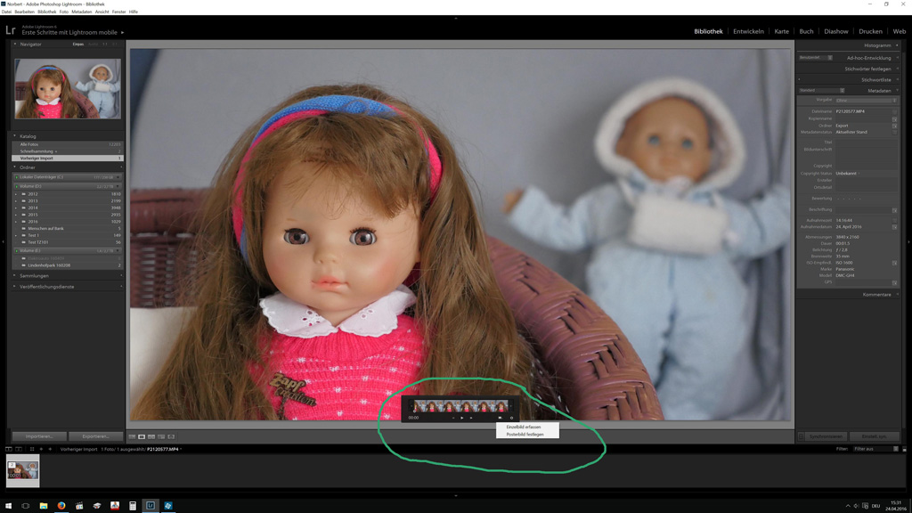

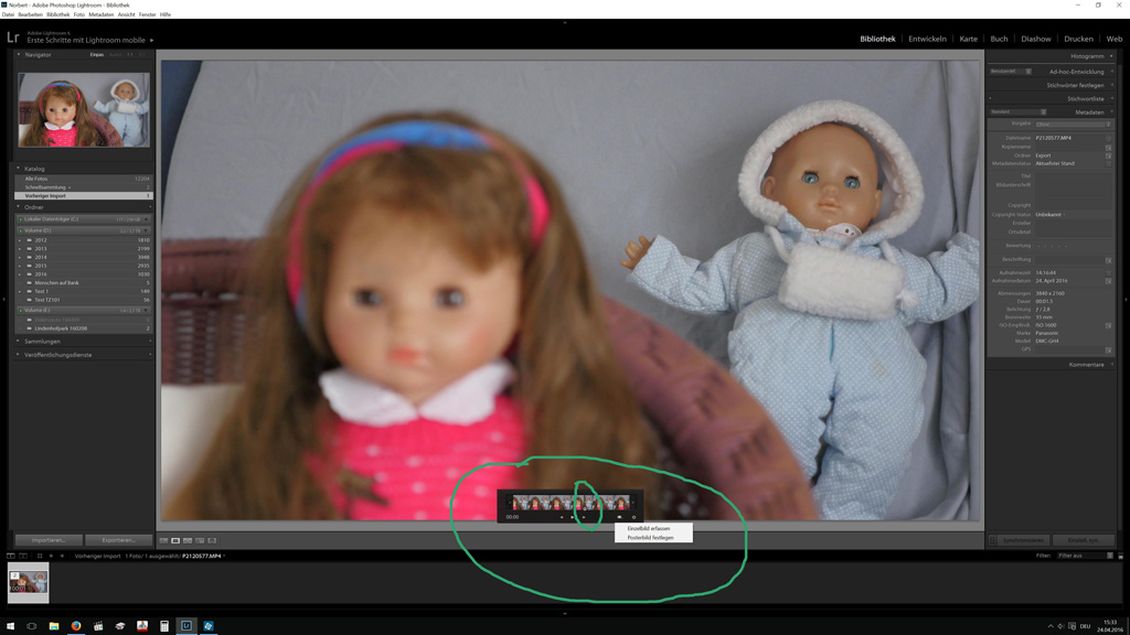

Ich gehe wie folgt vor: Importiere die Video Datei (MP4) wie Fotos. Dann öffne ich die Datei in der Bibliothek. Gleichzeitig mit dem Vorschaubild öffnet sich eine Art Timline, mit welcher das Video (z.B. Post Fokus Aufnahme) abgespielt od. auch zugeschnitten werden kann. Gleichzeitig können auch Einzelbilder mit "Einzelbild erfassen" erstellt werden (s. Dateianhang). Danach sind diese Einzelbilder sowohl im Katalog als auch im Explorer vorhanden. Hoffe, dass es auch bei Dir funktioniert.

Beitrag von nohae » Sonntag 24. April 2016, 15:45
habe soeben ein passendes Videotutorial gefunden, mit welchem der Vorgang auch visuell erklärt wird
http://tv.adobe.com/de/watch/training-f ... -erzeugen/
Viel Spaß beim Betrachten.
Norbert
