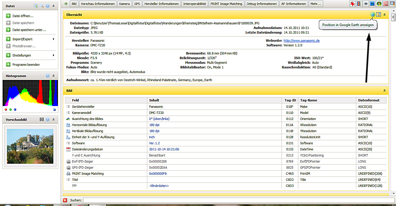

Hallo, Gitta,
um im Nachhinein feststellen zu können, wo das Foto aufgenommen wurde, verwende ich die Freeware "PhotoME".
Hier gibt es die Möglichkeit, sich den Dateinamen des Fotos z. B. auf Google Earth an der Aufnahmeposition anzeigen zu lassen (guckst du Anhang).
Greez
Thomas

- PhotoME.jpg (397.52 KiB) 5320 mal betrachtet
