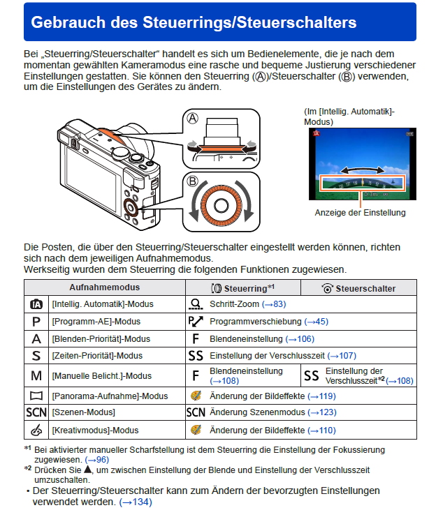

Der Steuerring ist vermutlich nicht in den Standardeinstellungen weil da auch andere Funktionen zugewiesen werden können.
Anbei ein Auszug der Betriebsanleitung. Ich würde Empfehlen auf Standardeinstellungen zurück zu gehen.

folgendes:
Du hast MF eingestellt.
Siehe Handbuch S. 295, mit Verweis auf Seite 96, wo die MF-Einstellung beschrieben ist.
Du musst jetzt mit der "Pfeil links -Taste" wieder AF anwählen und mit "Menü/Set-Taste" übernehmen.
Dass mit "MF-Einstellung" der Steuerring nur die Fokussierung ausführt, ist auf Seite 33 beschrieben.
Siehe 1* (Fußnote), in der Spaltenüberschrift der Tabelle, sowie als Beschreibung unter der Tabelle.
Viel Erfolg.
