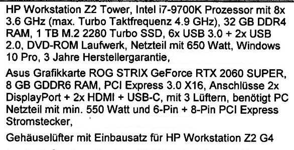

Wie schon gesagt, bin ich seit 2015 beim Videoschneiden und habe schon sehr viele Stunden Erfahrungen gesammelt. Mein Problem ist, dass die Software mich jedes Jahr mindestens einmal im Stich lässt und dann das hin und her mit dem Support losgeht.
Hier habe ich die Konfiguration hochgeladen.
Vielen Dank.
Vielen Dank.
Re: Wie bearbeitet und präsentiert Ihr Eure Videos?
Hier die PC Daten
- Konfiguration.JPG (49.92 KiB) 12324 mal betrachtet
Also der Rechner selbst hat meiner Meinung nach genug Power.
Was auch noch möglich ist, dass dir ein anderes Programm oder ein Prozess bei der Bearbeitung in die Quere kommt.
Ich habe letztens über die Windows Ereignissanzeige auch ein paar Störenfriede ausfindig machen können, die meinen Rechner "geärgert" haben.
Unter anderem war das "Apple Bonjour" und ich habe auch Windows 10 Pro drauf.
Da kann man sich auch tagelang mit beschäftigen, bis man das gelöst hat.

- Beiträge: 20359
Sehe ich auch so, der Rechner hat genug Leistung.Gamma-Ray hat geschrieben: ↑Dienstag 22. März 2022, 11:06Also der Rechner selbst hat meiner Meinung nach genug Power.
Gib doch mal in der WIN Suchleiste den Begriff: "autoruns.exe" ein.
Jetzt kannst evtl. einige Programme ausmisten, die Windows startet, aber du gar nicht möchtest, dass sie automatisch starten.
