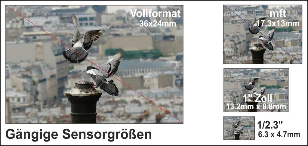

Als Grundlage zur Umrechnung dient das Verhältnis der Diagonale der jeweiligen Sensorgrößen zum Kleinbildformat. Daraus wird der "Cropfaktor" ermittelt. Mit diesem "Cropfaktor" wird eine entsprechende (äquivalente) Größe, z.B. eine Objektiv-Brennweite, im "Kleinbildäquivalent" errechnet. Dabei ist ein identischer Bildwinkel bzw. Bildausschnitt zweier Aufnahmen mit den zu vergleichenden Sensorgrößen die Voraussetzung bzw. die Grundlage.
„Objektivbrennweite“ x „Crop-Faktor“ = Brennweite im „Kleinbild-Äquivalent“
Zum Beispiel hat die Diagonale eines "mft"-Sensors die Hälfte von der Diagonale des Kleinbildformat und somit wird hier mit einem Cropfaktor von "zwei" gearbeitet.
2 KB Sensorgrößen.jpg (59.07 KiB) 1945 mal betrachtet
Der "Cropfaktor", sinnvoller auch "Formatfaktor" genannt, sollte nach meiner Meinung als etwas betrachtet werden, was er im Grunde ist,
ein einfacher Umrechnungsfaktor.

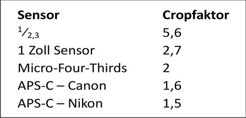

Erklärungen mit den Begriffen, wie z. B. "Brennweiten-Verlängerung", "Bildwinkelfaktor“, „Ausschnitts-Umrechnung" oder andere sind für ein Verständnis nur irreführend.
3 Tabelle CropFaktor2.jpg (21.03 KiB) 1945 mal betrachtet
