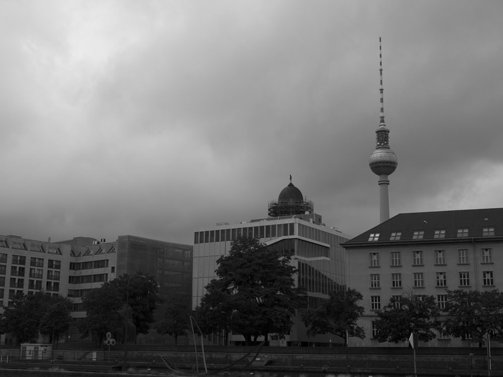

Versuche dazu:
Ich hatte heute leider schlechtes Wetter und der Kontrastumfang war so gering, dass jede Lumix den locker bewältigen kann.
Nach dem Lesen in der Bibliothek habe ich mich auf die nächstbeste Bank gesetzt und mich mal praktisch mit der Materie beschäftigt.
Dazu habe ich im folgenden Bild mit der Spotmessung meine Zone III bestimmt, eben die dunklen Anteile im Motiv, die ich gerade noch gezeichnet haben will, um das schlechte Wetter rüberzubringen (vergessen wir mal die Bildgestaltung und alles andere, ich habe geknipst...)
Diese dunklen Berreiche waren für mich jedenfalls die Bäume auf der Linken Seite.
Da ich keine Probleme mit dem Kontrastumfang haben würde (um weiter zu testen brauche ich Sonne!!) , habe ich hier dann einfach den hellsten Punkt im Motiv mit der Spotmessung angemessen - der lag irgendwo im Himmel und dann denn Durchschnittswert der Belichtungen genommen, diesen manuell eingestellt und ein Foto gemacht. (Eine Möglichkeit von vielen die Spotmessung zu nutzen...! )
==> Was die Belichtung angeht, kommt es meinem Eindruck vor Ort recht nahe!
(das Bild ist nur durch den Rawkonverter gegangen... sonst ooc mit leichter Schärfung, aber darum geht es hier nicht...)

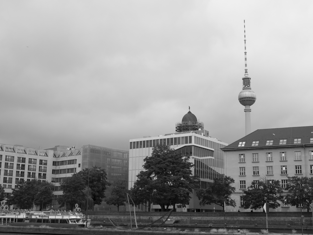

Dann habe ich ein Bild in Matrixmessung gemacht und mich am Histogramm orientiert... (+ 1 Ev, weil im Histogramm die Lichter fehlten und ich hatte noch immer Luft im Histogramm nach rechts!) und auch ein Bild gemacht. Warum die Blende bei der Matrixmessung leicht (!) anders ist, weiss ich auch nicht, sollte - da minimal - aber nicht zur Sache tun, sorry.
(Zur Entschuldigung: ich wurde von einer Horde junger Damen, die auf Braut-Ausführen-Tour waren gestört und dann fing der Regen auch schon an...)
Jedenfalls hat das Bild, was ich mit den Spotmessungen gemacht habe, viel mehr mit der Stimmung zu tun, die ich abblichten wollte. (es geht mir nicht darum, dass das ein banales Motiv ist, und alles andere auch nicht stimmt, es geht mir nur um die Belichtungsmessung!)
Jedenfalls habe ich vor mich noch viel eingehender mit dem Zonensystem und der Spotmessung (als Belichtungsmesser) zu beschäftigen und ich würde mich freuen, wenn hier wer Lust hat sich daran zu beteiligen.
Soweit Lieben Gruß
*** mat
f 6,3 1/60 sec Iso 250 , das gab mir A-Modus und Matrixmesung, da das Histogramm so komisch aussah habe ich 1 ev übberbelichtet.
manuell f,6 1/320 sec , das war der Durchschnitt beider Spotmessungen.

Natürlich habe ich, wenn ich das Matrixbild in camera raw 1 Ev unterbelichte wieder ein ähnliches Ergebnis.
Mir gefällt die Belichtung bei der Durchschnittswertspottmessung aber immer noch besser!
Aber hat mir das Histogramm jetzt geholfen?
Das Histogramm schrie danach etwas überzubelichten, weil alle Lichter fehlten ! ( aber es lag nur an dem knappen Kontrastumfang im Motiv!!!)
Erfahrung schön und gut, ich weiss, dass wenn ich einen Schneemann fotografiere mal lieber 2 EV überbelichte.
Über die Spotmessung kam ich ohne Intuition und Erfahrung gleich zum Ergebnis.
(wie gesagt, alle Bilder sind unbearbeitet und es geht eben darum ein möglischt gutes Material zu bekommen um es dann zu bearbeiten...)
