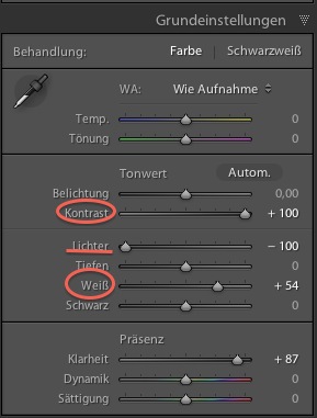

Re: Histogramm weißt keine Mitte auf
Hallo David, danke für die schnelle Antwort.
Mit "Weiß anheben" ist ein Weißabgleich gemeint ? Bin nicht so der Fachsprachen-Fotograph
, deshalb meine Nachfrage.
In Lightroom sind folgende Einstellungen möglich, hierbei differenziert LR zwischen Lichter (allgemein) und ganz hellen Lichtern (Weiß)
Bei den Schiebereglern ist die Mittelstellung +- Null
Das erhöhen des Weiß, entfernt die graue Stimmung, dies muss man mit Bedacht einsetzen um nicht tatsächlich Weiße Flächen,
wie z.B. im Schirm zu clippen (beschneiden).
Das herabsetzen der Lichter, erhält die Wolkenstruktur. (dies machte ich weil ich das Weiß angehoben habe.)

Prima bearbeitet und erklärt David.
Jetzt fehlt nur noch die senkrechte Ausrichtung.
