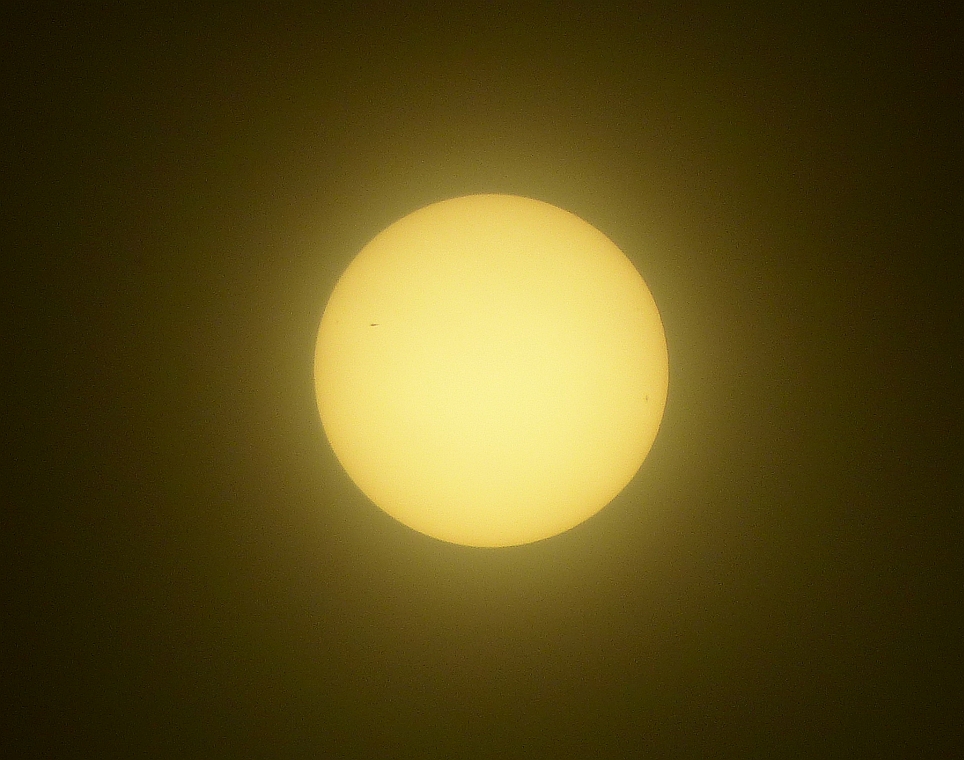

hallo zusammen,
ich hab heute mal mit meiner fz 200 eine testserie mit der von mir schon weiter
oben erwähnten gold-wärmeschutzfolie aus dem erste-hilfe-koffer gemacht.
angaben / ergebnisse waren bei der fz 150 meiner frau vergleichbar.
dabei stellt sich heraus, daß diese folie unbedingt DOPPELT genommen werden sollte,
um ein überstrahlen zu vermeiden.
stück folie ca 20 x 15 cm ausschneiden, im der mitte falten.
gummiband bereitlegen.
erst unmittelbar vor dem foten voll auszoomen, folie vorn auflegen,
mit gummiband fixieren.
beachte:
beim zurückfahren des zooms werden gummi und folie abgestreift.
tip:
wer einen tubus hat, sollte diesen mit der folie bestücken und nutzen.
aufnahme (siehe auch exifs):
P, autofocus, EV auf -2/3:
(links und ganz rechts sind sonnenflecken erkennbar):
