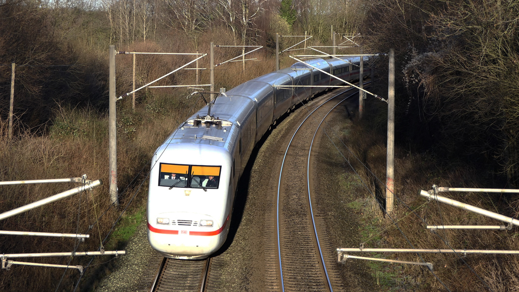

2. Bild ca. 1 Meter weiter (Einzelbild vom Originalvideo)

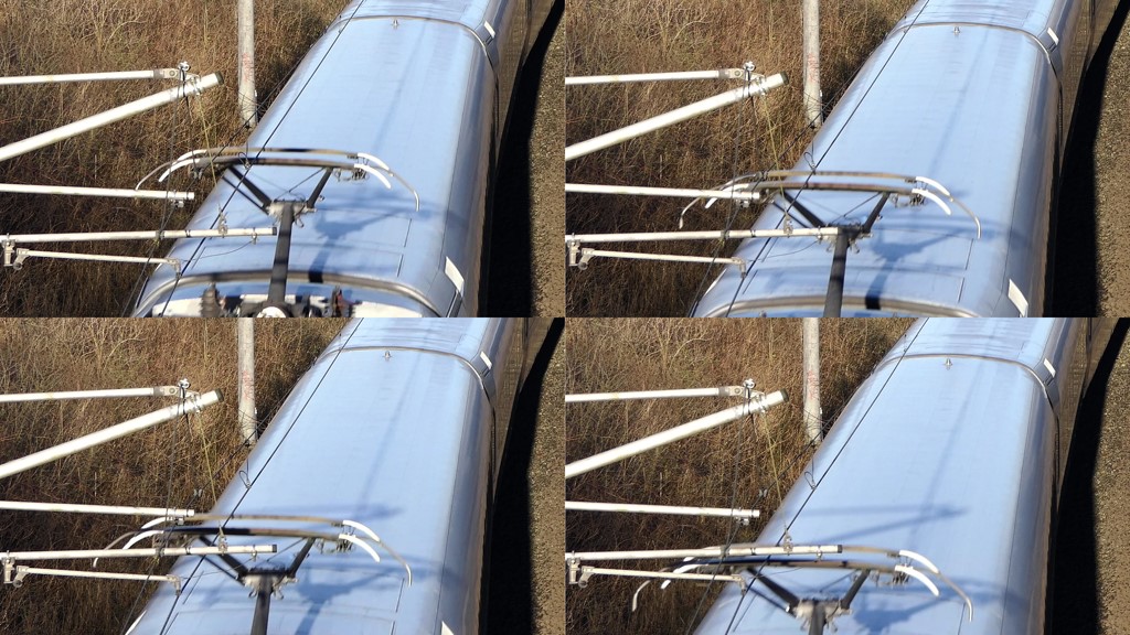

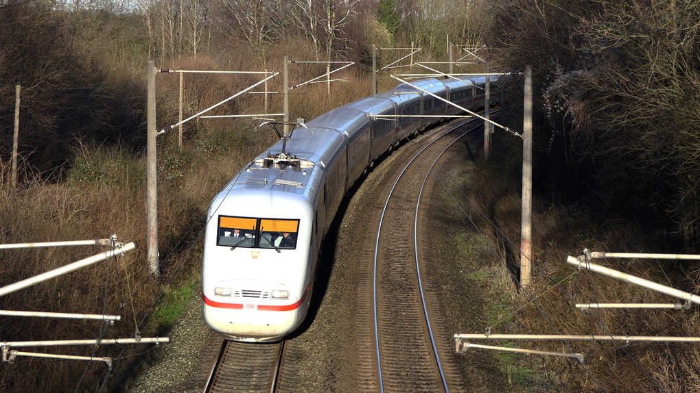

Diese Bilder zeigen einen ICE mit ca. 110 km/h, der Abstand der Oberleitungsmasten beträgt 60 m, der ICE legt zwischen 2 Bildern ca. 1,02 m zurück.
Das 4K Video habe ich mit 30 fps, Blende 5,6 und 1 / 200 Belichtungszeit aufgenommen. Auch dieses Video läuft flüssig.
4 Einzelbilder-Ausschnitte nacheinander, um den Weg besser zu erkennen. Man erkennt jetzt am Stromabnehmer eine leichte Bewegungsunschärfe.

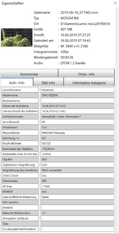

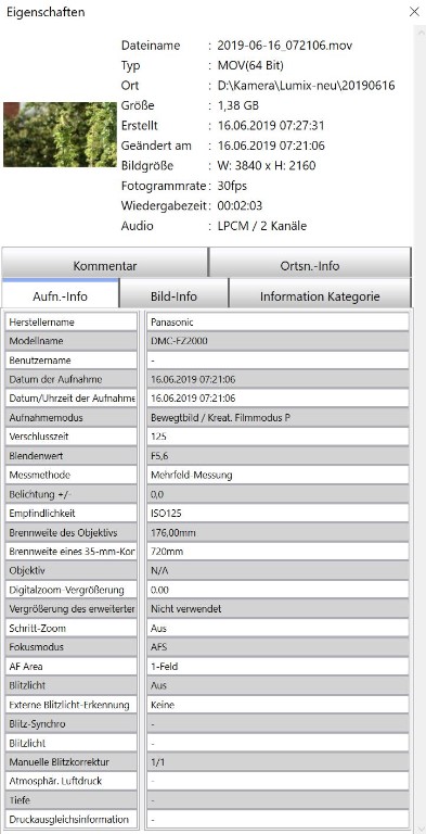

hier habe ich 2 Beispiele für dich, da ich außer Eisenbahn auch ab und zu mal ein paar Viecher filme.
Das erste Bild ist mein kleiner Krachmacher, der seit 03:00 Uhr fast ununterbrochen seine Melodien trillert. Aufnahme mit einem Richtmikrofon, Entfernung ca. 12 Meter. Das zweite Bild ist einer von den weiteren Krachmachern. Wenn die Schwarzdrossel eine kurze Pause macht, legen diese Piepmätze (Grünfinken) los, Entfernung 7 Meter.
Die Einzelbilder extrahiere ich jetzt nur noch mit PhotoFunStudio, auch wenn einige User dieses Programm nicht mögen. Mit Magix werden die Einzelbilder nicht so schön. Zu den Einzelbildern habe ich die Video-Infos hinzugefügt.
Ich nehme im Kreativ-Videomodus auf und verlasse mich sehr oft auf die Programmstellung "P". Ggf. regele ich die Belichtungszeit nach, sodass ich ca. Blende 5 mit einer angemessenen Belichtungszeit bekomme. Fokus auf AFS und 1-Feld. Wenn ich die Einzelbilder durchschalte ist jedes Bild scharf. Bei dieser Belichtungszeit dürfen sich die Viecher natürlich nicht zu schnell bewegen oder wegfliegen.
