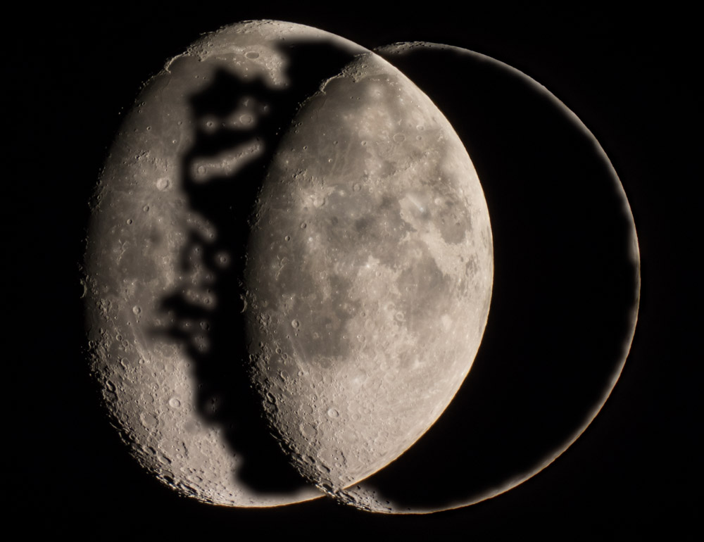

Hier mal ein Mondbild vom 21.03.2024
Wenn man mehrere Mondbilder mit einem Versatz mit Helicon Fokus Stacken lässt, kann man auch den Mondgeist sehen
