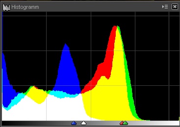

Vielen Dank, das leuchtet ein! :D So klar und deutlich hat mir das noch niemand gezeigt. :!:
Lenno hat geschrieben:Gerade wenn die Farbstiche nicht so ausgeprägt sind, verwechselt man schon mal gerne die Farben.
Hätte ich die Art des Farbstiches am Histogramm des Originals erkennen können?
Histogramm Dinner1.jpg (29.59 KiB) 1357 mal betrachtet
Muss also der blaue Berg da liegen, wo Grün und Rot ihr Maximum haben?
Hier noch das Histogramm von der bearbeiteten Datei:
Histogramm Dinner2.jpg (31.08 KiB) 1357 mal betrachtet
LG Stefan (G5, GX80)
