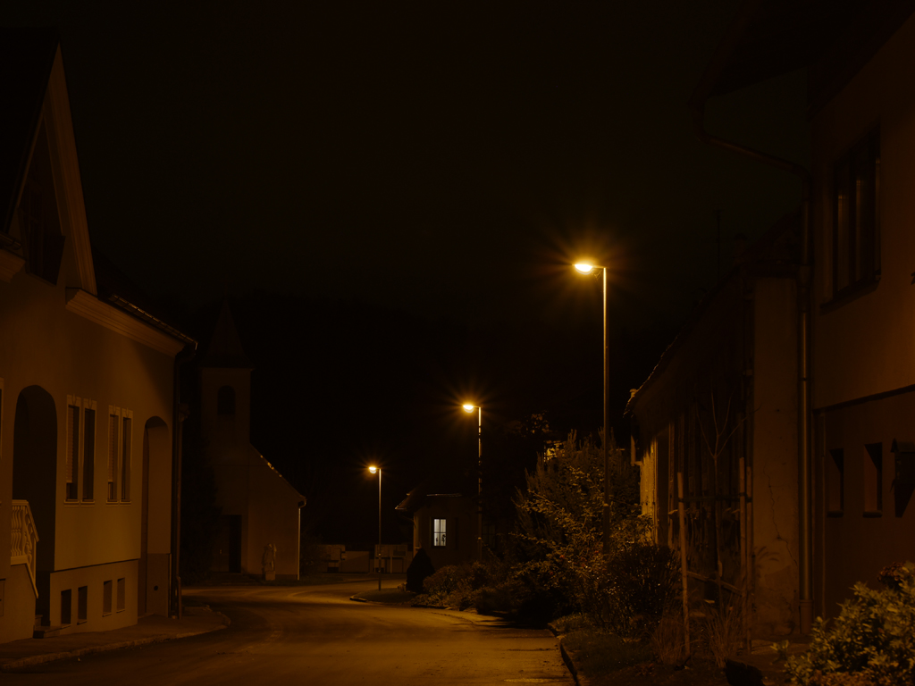

Ich hab unlängst auch mal Nachtaufnahmen versucht. Nur von unserer mager beleuchteten Dorfstraße. Nachdem die ersten Versuche ziemlich unscharf und flau waren, habe ich dann mal einen Versuch mit dem kamerainternen HDR gemacht. Und das Ergbnis war deutlich besser als die vorhergehenden Versuche. Leider habe ich die Vergleichsbilder nicht mehr, nur das HDR-Produkt. Bei Interesse kann ich es einstellen
Irene

Irene, ja bitte zeig mir/uns hier die HDR-Dorfstrasse bei Nacht.

Re: Mein K(r)ampf mit der Schärfentiefe
Beitrag von irene49 » Mittwoch 13. November 2013, 23:15
Hier ist unsere Dorfstraße
Irene
PS CS3, LR 6
Beitrag von Lenno » Mittwoch 13. November 2013, 23:16
Sieht toll aus. HDR eignet sich sehr gut für Nachtaufnahmen.
