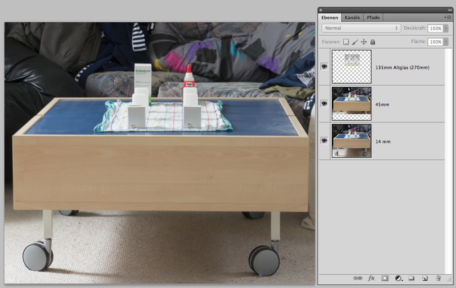

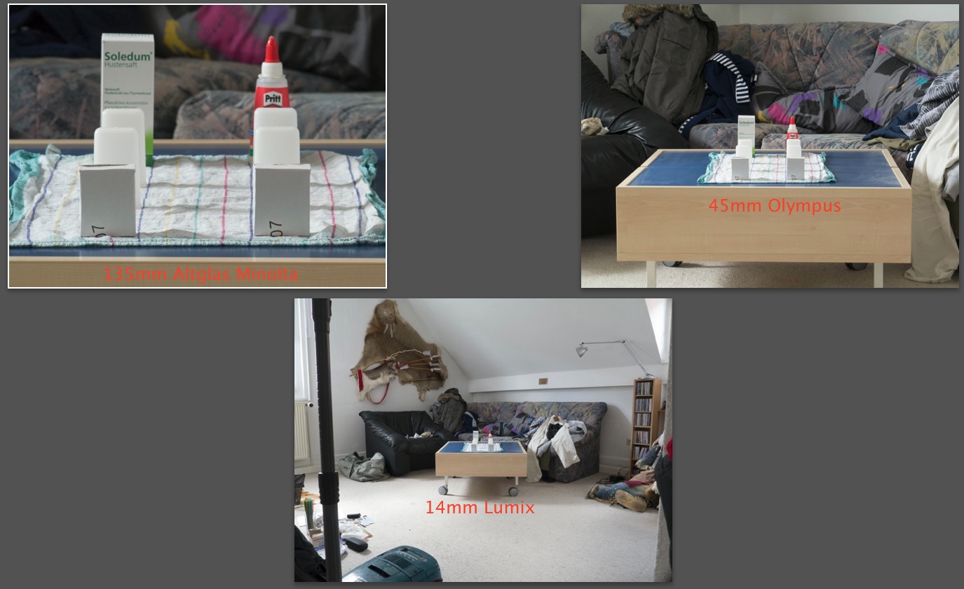

So jetzt wollte ich es auch nochmal genau wissen.
Schnell ein Stativ aufgebaut nebst Zuicks auf dem Wohnzimmertisch.
3 Aufnahmen mit einem Altglas KB Objektiv 135mm (270mm), einem 45mm Olympus, und einem 14mm Objektiv Lumix.
Es wurden nur die Objektive gewechselt ohne irgendwas zu verändern, die Scharfstellung erfolgte immer auf den gleichen Punkt.
Nachdem ich die 3 Bilder dann in Photoshop automatisch auf gleiche Größe ausrichten lies, komme ich zu folgendem Ergebnis:
Alle 3 Bilder sind deckungsgleich. Es ist zu keinerlei Perspektivische Veränderung gekommen.
Abschliessend kann man also sagen. Das die Brennweite eines Objektives für sich alleine genommen, keine Perspektivische Veränderung erzeugt. Nur durch die unterschiedliche Handhabung der unterschiedlichen Objektive, Tele- Weitwinkel und Normalobjektiv und damit die Veränderung des Standpunktes beim fotografieren,
wird eine perspektivische Veränderung erzeugt. Diese veränderte Perspektive entspricht aber zuweilen,
nicht dem von uns gewohnten "Normalzustand", sondern ruft zuweilen anders empfundene Fluchtdistanzen, Verzerrungen etc.
hervor.
Kann man das so sagen?

Dem ersten Teil Deines Fazits stimme ich zu, David, der (von mir) unterstrichenen Meinung kann ich nicht folgen.Lenno hat geschrieben:
hervor.
Ich sehe bei der Perspektiv-Diskussion keinen Einfluss des Auges oder Gehirns, außer eben der Festellung: Sieht ungewohnt aus.

Toll, Lenno! Du hast perfekt den Vorschlag von wozim auf Wohnzimmerverhältnisse angepasst, mit überzeugendem Ergebnis!
Die Beschreibung von Feininger ist also genauso zutreffend, wie auch die Definition und Beschreibung von Perspektive in der Wikipedia. Eigentlich einfach!
In meinem Text bin ich der Frage nachgegangen, warum uns dieser Sachverhalt immer wieder Schwierigkeiten macht. Meine Erklärung ist: Das liegt daran, dass die Beschreibung und Definition beim fertigen zweidimensionalen Bild endet. In unserem Bewusstsein kommt aber nur an, was Sehapparat und Gehirn aus dieser zweidimensionalen Darstellung machen. Darin steckt das Problem. Das Stereosehen, für das der Sehapparat gebaut ist, ist dabei ausgeschaltet. Der Sehapparat ist ausschließlich auf die Interpretation des Bildinhaltes angewiesen und benötigt dazu das visuelle Gedächtnis. Die mit dem Sehapparat gewonnenen und im Gedächtnis gespeicherten Erfahrungen basieren auf Erfahrungen mit ca. 40° Sehwinkel.
Das Auge hat keine Informationen über die verwendete Brennweite der Aufnahme. Es geht davon aus, dass die größten Objekte am Bildrand Vordergrund sind mit wenigen Metern Abstand und die kleinsten abgebildeten Objekte Hintergrund. Aus den Größenverhältnissen schließt es auf die abgebildeten Entfernungen. Bei einer Abbildung mit Teleobjektiv sind diese Größenverhältnisse unerwartet und falsch. Um die Stabilität der Wahrnehmung zu erhalten, vermutet das Auge den Hintergrund näher zum Vordergrund, als er in der Realität tatsächlich ist. Für Weitwinkelaufnahmen gilt das umgekehrte. Der Effekt ist umso größer, je weiter die Aufnahmebrennweite sich von der Normalbrennweite unterscheidet. Die Stärke dieses Effektes ist also bildwinkel- bzw. brennweitenabhängig, hat mit Perspektive im fotografischen Sinn rein gar nichts zu tun, beeinflusst aber die Bildwahrnehmung und wird nachvollziehbar aber missverständlich oft "Teleperspektive" oder "Weitwinkelperspektive" genannt.
