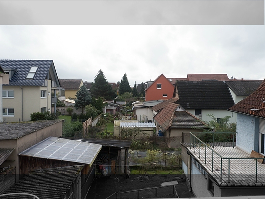

videoL hat geschrieben: Interessant fand ich, das keiner einen Ausschnitt 16:9 aus dem Original 4:3 gezeigt hat.
Geht auch nicht, wenn Oscar nicht beschnitten wird. Und genau das meinete ich.
das ist leider falsch, was du hier schreibst.
Ich habe nun mal auf die Schnelle zwei Bilder gemacht. Eines in 4:3 und eines in 16:9. die Kamera stand dabei auf einem Stativ, so daß sich der Blickwinkel nicht veränderte.
Die beiden Bilder habe ich dann übereinander gelegt. Das was bei einer 16:9 Aufnahme von vorne rein von der Kamera beschnitten wird, habe ich zur Verdeutlichung entsättigt. Das sind die Balken oben und unten.
Du siehst, daß ich in 4:3 mehr Motiv habe, das mir bei 16:9 gar nicht zur Verfügung steht.
Bei 16:9 hast du nur den Teil zur weiteren Verarbeitung zur Verfügung, der nicht entsättigt ist.
Gruß Jürgen
Gruß Jürgen

Re: Bildformat 4:3 vs. 16:9
Beitrag von jessig1 » Samstag 11. Oktober 2014, 20:18
ja, ich habe die Aufnahmen mit einer G6 gemacht.
Was du mit dem automatischen anpassen meinst, verstehe ich nicht ganz. Es wäre allerdings möglich, daß dies eine Besonderheit einer Bridgekamera, vielleicht auch besonders oder gerade bei Filmaufnahmen. Und vom Filmen weiß ich nur, daß es so was gibt.
Gruß Jürgen
Gruß Jürgen
Björn
Beiträge: 6254
Wohnort: Oppenheim
Beitrag von Björn » Samstag 11. Oktober 2014, 22:14
Willi, Deine beiden Beispielbilder sind da etwas unglücklich gewählt, da Du offensichtlich die Position der Kamera zwischendurch verändert hat. Mach es mal so wie Jürgen, also vom Stativ aus. Dann siehst Du ja, ob Deine Kamera mit dem Formatwechsel die Brennweite ändert oder nicht. Ich kann´s mir aber ehrlich gesagt kaum vorstellen.

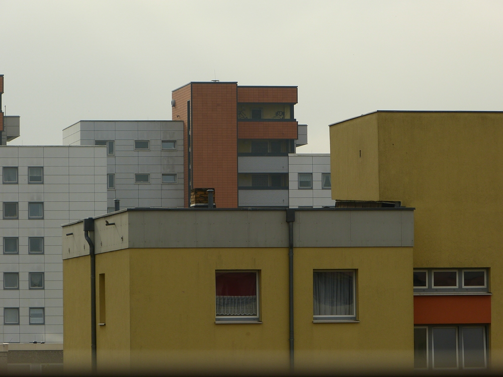

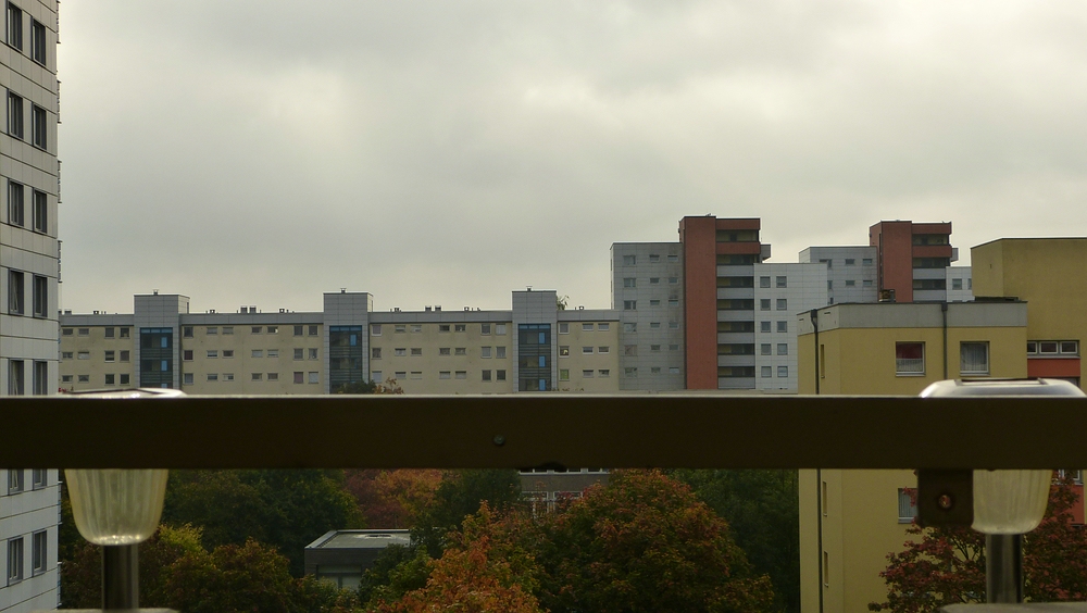

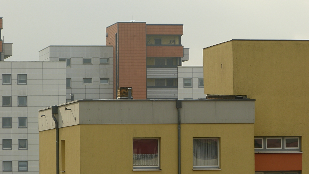

Hallo Jürgen, Björn und Fans.
Also habe ich 4 Vergleichsfotos, wie gewünscht, gemacht.
Alle unbearbeitet und mit Exif´s.
Da ich zum Vergleichen kein Pärchen trennen wollte, sind es 2 posts
Hier ist das erste Paar.
Weiter zum nächsten post.
Zuletzt geändert von videoL am Sonntag 12. Oktober 2014, 09:39, insgesamt 1-mal geändert.
Beiträge: 23185
Beitrag von videoL » Sonntag 12. Oktober 2014, 09:39
Hier nun das nächste Paar.
Der untere Streifen ist die Kante vom Balkongeländer, war auf dem Display nicht zu erkennen
Wenn ihr jetzt von den Pärchen die Brennweiten vergleicht,
werdet ihr feststellen, dass je größer die Brennweite ist,
desto größer ist auch der Unterschied.
4:3 = 66 mm :71 mm und 16:9 = 230 mm : 248 mm
Was ihr Fotografen evtl. auch nicht wißt:
Die FZ150 hat bei Fotos die kleinste Blende f = 8 und bei Video f = 11.
Nun grübelt mal schön, oder wundert euch.
Einen schönen Sonntag.

Beiträge: 23185
Beitrag von videoL » Sonntag 12. Oktober 2014, 10:46
Hallo David,
das ist ja ein Ding.
Ich habe mir jetzt auch noch einmal die Exif`s angeschaut.
Da mußte ich feststellen, dass ich die Exif`s nicht genau genug angeschaut habe.
Weil mir die "echten" Brennweiten der Digifotos nichts sagen,
habe ich immer nur auf den vergleichenden KB-Wert gesehen.
Die von dir gemachte Aussage stimmt, aber die KB-Werte sind bei mir verschieden.
Siehe Screenshot.
So bin ich irgendwie drauf reingefallen.
Es beruhigt mich aber, dass sich für meine Videos nichts ändert.
Da bleibt 16:9 !!!
Björn
Beiträge: 6254
Wohnort: Oppenheim
Beitrag von Björn » Sonntag 12. Oktober 2014, 11:06
Die echten Brennweitenangaben sind bei beiden Bildern jeweils gleich: 11,8mm und 41,4mm. "Nur" die umgerechneten KB-Brennweiten zeigen diese Diskrepanz. Eine echte Brennweitenänderung geschieht hier meines Erachtens also nicht. Zumal es sich bei Deinen Bildern exakt so verhält wie bei den G6-Bildern zuvor: Legt man sie übereinander, sieht man, dass nur oben und unten beschnitten wird. Die seitlichen Ränder bleiben exakt gleich. Wäre die Brennweite geändert worden, wäre der Bildausschnitt auch an dden seitlichen Rändern ein anderer.
Warum nun aber zeigt die Kamera jeweils unterschiedliche KB-Brennweiten an? Nun, mit der Verkleinerung der lichtempfindlichen Aufnahmefläche des Sensors (nichts anderes passiert mit der Umstellung von 4:3 auf 16:9), verkleinert sich die Bilddiagonale. Und mit kleiner werdender Bilddiagonale vergrössert sich der Formatfaktor (auch als Crop-Faktor bekannt). Da die KB-Brennweite als das Produkt aus echter Brennweite und Crop-Faktor berechnet wird, muss ja die angezeigte KB-Brennweite bei 16:9 grösser sein als die bei 4:3. Und je grösser die Brennweite, desto grösser dann ach der Unterschied zwischen den Formaten.
Normalerweise wird der Crop-Faktor zu KB der FZ150 mit 5,69 angegeben. Der dürfte aber wohl nur bei Format 3:2 gelten. Wenn man mal zurückrechnet, also die angezeigte KB-Brennweite durch die echte Brennweite dividiert, liegt dieser Faktor bei 4:3 etwa bei 5,6 und bei 16:9 in etwa bei 6.
Wenn man das ganze jetzt nochmal mit beiden Brennweiten im Format 3:2 versuchen würde, käme man wahrscheinlich ziemlich nahe an die 5,69 heran.
Fazit: Die angezeigten KB-Brennweiten sind hier irreführend. Man sollte sich IMMER auf die eigentlichen Brennweite des Objektivs beziehen. Und die hat sich, wie in den exifs Deiner Beispiele, nie mit Formatwechsel geändert.
