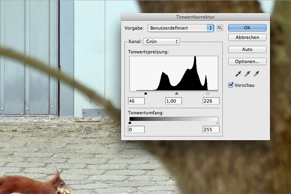

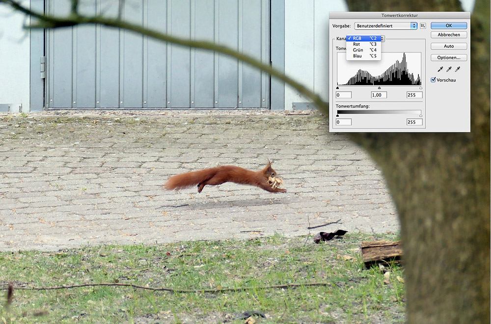

Tonwertkorrektur- der Dialog hier in Photoshop findet sicherlich ähnliche Ableger in anderen Programmen.
Beispiel wie der Farbkanal Grün aussieht- es zeigt sich die Interpretation der Automatik ... und die verwendet nicht den ganzen möglichen Bereich zwischen Dunkel (linke Seite) und Hell (rechte Seite). Ich kann unten die Dreiecke (ich nenne sie schlicht "Anfasser") weiter nach links und rechts schieben, für jeden Farbkanal Rot Grün und Blau individuell, bis das farbliche Erscheinungsbild dem erinnerlichen Gesehenen entspricht.

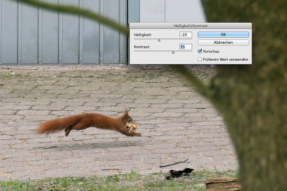

Gewählte Einstellung Kontrast allgemein und helligkeit allgemein, also auf da sganze Bild bezogen (hier zur besseren Darstellung mehr den Dialog ausgeschnitten).

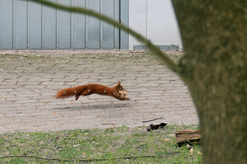

Bei mir kommen sehr oft die nik_Filter zum Einsatz, Viveza und andere. Die dunkelgrauen Punkte sind Einzelpositionen, sogenannte U-Points, mit denen ich den Radius m den Punkt festlege, wa sich verändern möchte (lokal Kontrast, helligkeit u.a.m.). Das schöne ist, ich kann solche Einstellungen duplizieren und an anderer Stelle einsetzen- durchaus einige Male wie man sieht ;)
Zum Schluß kommt ein Nik-Filter zum Einsatz "DFine"-> Fine Structures, hier wedle ich mit einer unscharf bzw. zum Rand hin unscharf auslaufender Pinselspitze über bereiche des Bildes, hier den kopf und fell, und erreiche damit eine kontraststeigernde Ausarbeitung- Vorlage, bevor ich final mit einem Schärfescript das Bild finishe.

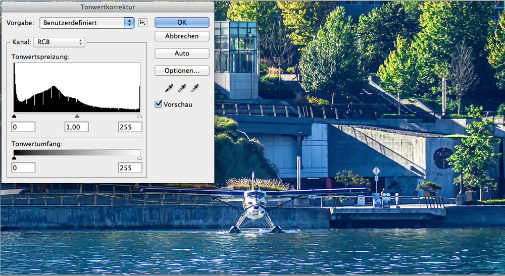

... mit Adinias "ok" zu diesem Ausgangsbild eine kleine Veränderung:
Ausgangsituation, für ein besseres Vergleichenkönnen (Scrollen, hier im Thread) kopiert... so wie ich es mir im Detail ansah denke ich ist es etwas nachbearbeitet/ fand Kantenschärfung statt, in der Kamera selbst oder durch EBV. Kein Hinterungsgrund mal nachzusehen ob da noch etwas geht ...

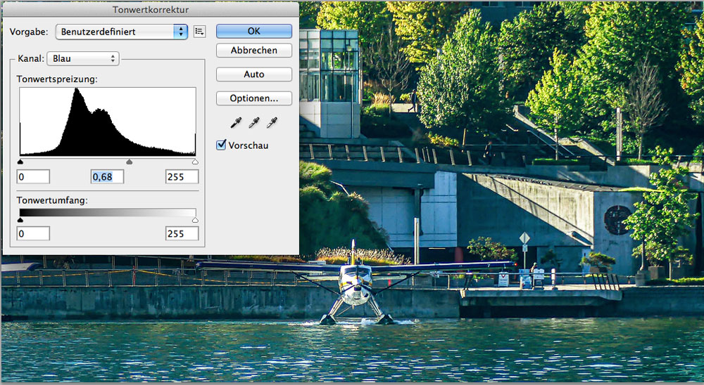

Für ein besseres Verstehen bzw. Übersicht habe ich die Dialogfenster auf das Bild gelegt, das kann man i.d.R. frei anordnen.
Ein Blick auf die Tonwerte, wenn ich nach Aufruf eine automatische Korrektur aufrufe. Der Blauanteil verändert sich merklich...
... also gehe ich statt die automatische Korrektur zu belassen zusätzlich in die einzelnen Fabkanäle, was ja hier im Dialogfenster recht einfach geht, also nacheinander Aufrufen R-Kanal für Rot, anschl. Grün - und Blaukanal und nachsehen wie die Regler/"Anfasser" stehen. Links sind immer die dunklen Bereiche, rechts die hellen die im Bild gesehen/ gefunden werden. (DIe Ausschläge nach oben zeigen gewissermaßen eine Häufigkeit an. Fehlen Zwischenfarben ist in der Kurve eine entsprechende Lücke, sprich weißer Strichbereich.)
Weil die Spreizung (unten die beiden Dreiecke/ "Anfasser" sind am jeweiligen Rand) das gesamte Spektrum abdecken verändere ich im Blaukanal lediglich die Intensität, statt 100 auf den angezeigten Wert 0,68. Der mittlere "Anfasser" bzw. Dreieck wird nach rechts geschoben...
Das ist im Hinschauen auf die Liveveränderungen im Bild immer ein bisschen Bauchgefühl. Individuelle Erlebtes kann ja trügen; hat man Bilder die zeitnah anschließen wäre ich dort die Bearbeitung so vorzunehmen daß ohne große Brüche in einer Bildstrecke recht ähnliche Farben und Kontraste auftreten, sich eine Bildstrecke sozusagen gegenseitig stützt.
Das in der Kontrast- und Farbwirkung fertige Bild.
Ob man da weitermachen möchte die Lichtstimmung zu verändern ist denkbar (z.B. die Schattenbereiche abzudunkeln/ zu vertiefen), ich habe es für einen Vergleich so belassen weil ich denke so wirkt es am stimmungsvollsten.
Es ist einfaches Arbeiten einfach mit der Tonwertkorrektur, wenn die Farben und Gesamtanmutung nicht stimmig erscheint (zum Vergleich mit der eigenen Erinnerung) kann man im gleichen Dialog die Farbkanäle einzeln aufrufen.
Das Beispiel zeigt hier meine Arbeitsumgebung, jeder Anwender der eine Software (auch wenn diese recht reduziert/einfach gehalten ist) zur Bildbearbeitung besitzt kann diesen Schritt nachvollziehen, da Tonwertanpassung zu den grundlegenden Möglichkeiten zählt. Das muß man also in der verwendeten Software aufsuchen (wo es im Menue steckt) und vielleicht ein paar mal mit Kopien von Dateien arbeiten, da kann nichts passieren bzw. originale Ordner/Dateien verändern... ;)
