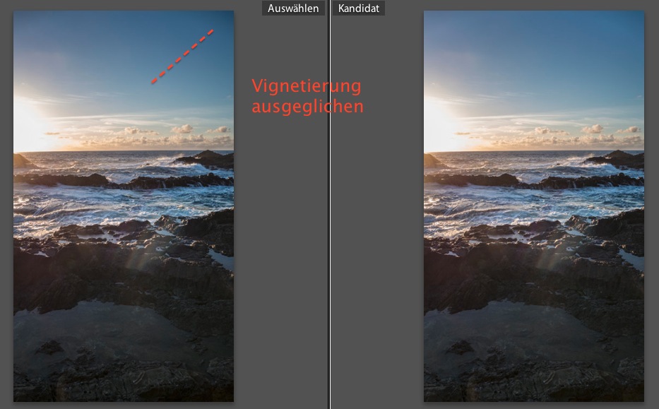

Also nachdem ich die 5 Einzelbilder in LR entwickelt habe, vor allem die Vignettierung der Einzelbilder
ausgeglichen habe, denn sonst hat man eventuell durch die dunklen Ränder beim Zusammenfügen so dunkle
Balken im Himmel, deshalb mache ich das immer vorher. - Aber Achtung, zuviel bewirkt das Gegenteil, helle Balken.
Was man sehr schön beim gestitchten Bild auf der linken Seite im ersten drittel oben sehen kann -
1.1 Entwicklung in LR.jpg (40.96 KiB) 592 mal betrachtet
1.2 Vignetierung.jpg (115.9 KiB) 592 mal betrachtet

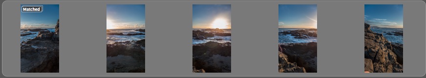

In PanoEdit habe ich das Zusammensetzen mit: "Spherical" gewählt.
1 Spherical.jpg (113.64 KiB) 592 mal betrachtet

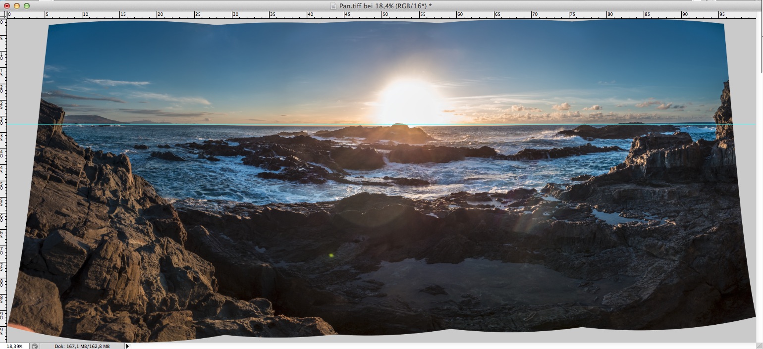

Beim Aufziehen einer Linie sieht man das der Horizont noch nicht passt
2 geradestellen.jpg (307.71 KiB) 592 mal betrachtet

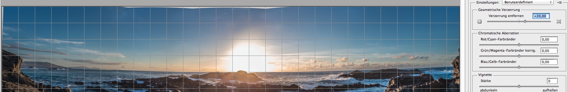

Hier bin ich in Photoshop - Filter - Objektivkorrektur
würde ich hier die Kissenförmige entzerrung wählen also den Regler nach rechts bewegen,
würden sich die beiden Enden des Horizonts anheben.
3 Verzeichnung.jpg (149.51 KiB) 592 mal betrachtet
Deshalb habe ich in Richtung Tonnenförmige Entzerrung gezogen + eine leichte Drehung des Bildes.
Fehler durch Zusammensetzung mussten dann noch Retuschiert werden, ebenfalls in Photoshop.
4 Verzeichnung.jpg (307.98 KiB) 592 mal betrachtet

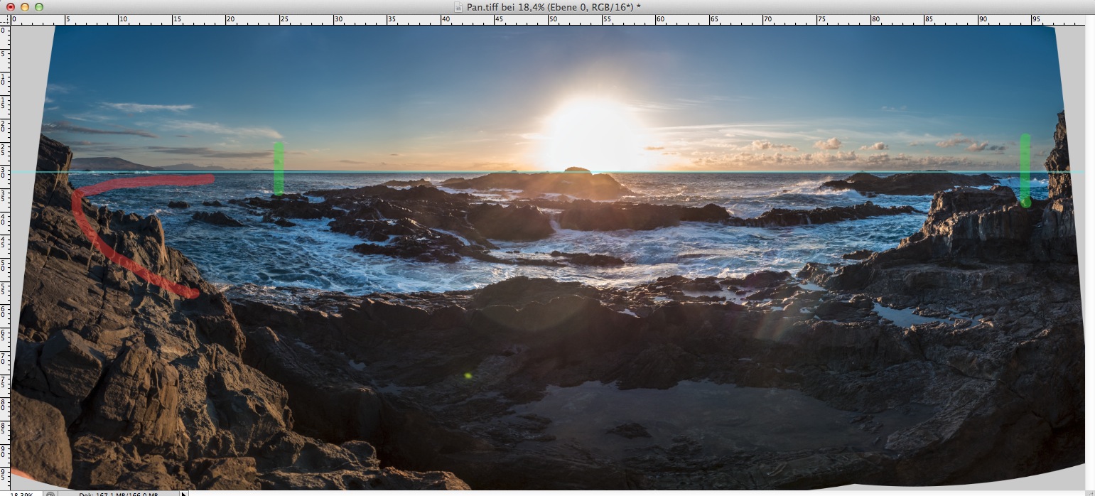

Der effektive Horizontbereich würde ich als die grünen Markierungen bezeichnen, rot ist die Küste die einen Bogen
macht, die darf also schief sein ...
5 Küste-Horizont.jpg (315.18 KiB) 592 mal betrachtet

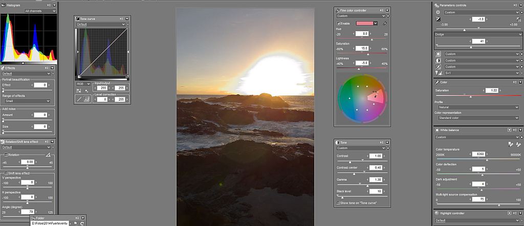

Deine LR-Entwicklung zeigt mir schon ein Manko....mit Silkypix 6 Pro bekomme ich die Bilder SO nicht entwickelt. Bei Dir ist die Sonne schon nach der raw-Enwticklung ziemlich gut abgegrenzt.
Siehe hier:
Dabei habe ich bewusst die Belichtung runtergeschraubt, um zu zeigen, wie mir die Sonne entgleitet.
Gehe ich wieder rauf, dann weitet sich der Lichtkegel aus.
Zum direkten Vergleich die P...278:
Ich bekomme schon (ohne Dunst) den Vordergrund nicht in der klar strukturierten Helligkeit hin bei gleichzeitiger Deutlichkeit der Wolken im Hintergrund sowie der beherrschten Sonne.
