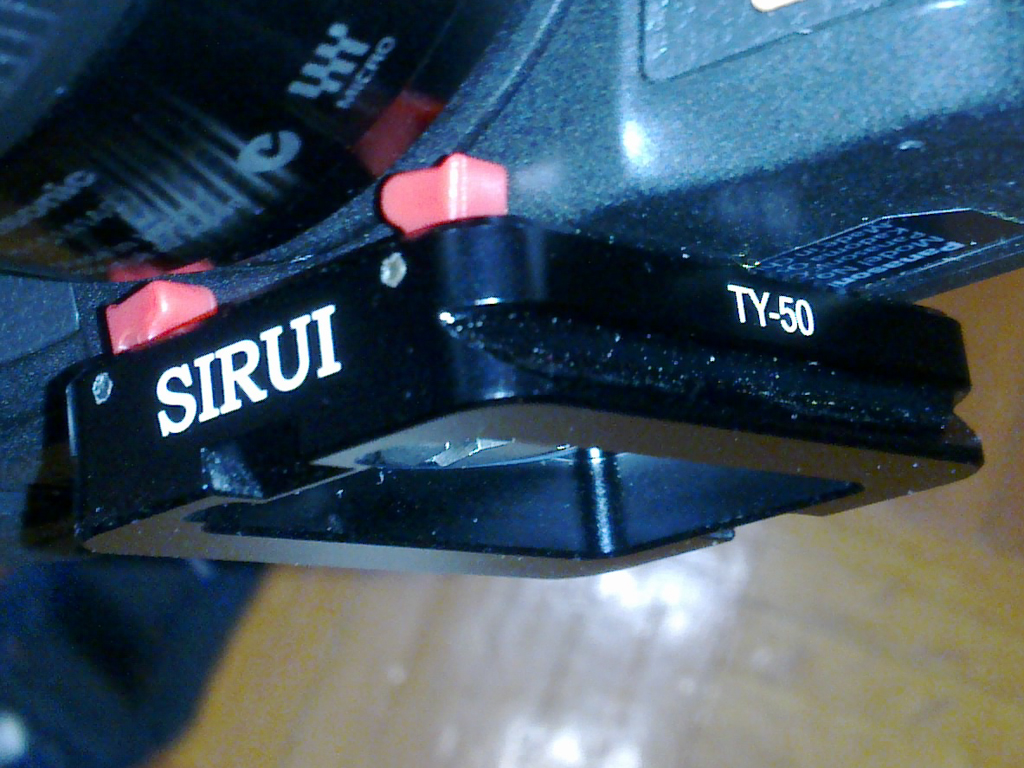

Ich habe mir das jetzt nochmal aus der Nähe angeschaut.
Entweder ist die Schnellwechselplatte 'ne Fehlkonstruktion oder die G5.
Bei der G5 sitzt das Gewinde fürs Stativ so wenig mittig (gemeint ist entlang der kurzen Seite des Kamerabodens), dass die Gummierung der Sirui TY50-Platte gar nicht greifen kann.
Die profilierten Gummistreifen sind nämlich entlang der Längskanten angeordnet. Durch die nicht-mittige Position des Gewindes hat eine Reihe aber praktisch keinen Kontakt zum Kameraboden. :?

Klapp doch die roten Stopper aus und montiere die Platte quer bzw. in einer Linie zum Objektiv. Dann kann die Kamera (im Hochformat) nicht mehr verrutschen. ;) So mach's ich ... :D

aber die roten Stopper greifen bei mir nicht.
Du hast vermutlich eine andere Platte, oder sitzt das Gewinde bei der G6 mittiger?
Alles steht wirklich stabil, nur die Kamera kippelt bei Berührung hin und her.
Das ist vielleicht bei Selbstauslöser nicht tragisch, aber wenn ich während der Aufnahme zoomen möchte, stört es schon...

So schaut's an meiner G6 aus ... ;)

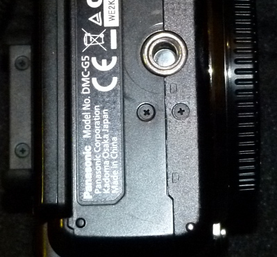

Dann sitzt das Gewinde bei der G6 definitiv anders.
Bei mir haben die ausgeklappten Stopper mindestens 2 - 3 mm Abstand vom Kameragehäuse.
Vom äußeren Rand des Gewindes bis zum Rand des Kamerabodens sind es bei der G5 gerade mal 4 mm.
Wie ist das bei der G6?

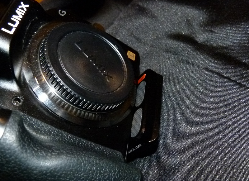

Hallo Andreas,
das Problem besteht darin, dass die Kamera bei quer montierter Platte gar nicht auf den vorderen Gummiprofilen aufliegt:
Der Grund dafür ist aus meiner Sicht die völlig unzentrische Position des Gewindes:
Bei normalen Aufnahmen macht das vermutlich nix. Wenn ich jedoch an der Kamera hantiere, merke ich, dass es nach vorne und hinten kippelt, und zwar wirklich nur an dieser letzten Verbindungsstelle zwischen Kamera und Stativ.
Okay, wer hantiert schon an der Kamera während der Aufnahme? Aber die Wackler in der Lichtbahn in -> dieser Aufnahme (2. Bild), führe ich z. B. darauf zurück.
Bei der TY-60 Platte, sehe ich gerade, gibt es zwei Gummiprofile die um 90° versetzt angeordnet sind.
Das könnte das Problem schon reduzieren...

Anders würde aber die Platte hinten übers Display stehen, was auch nicht so toll ist.

Stimmt,
das tut sie z. B. bei der FZ100. Das Display lässt sich aber problemlos auf- und zuklappen.
Für die G5 bräuchte es halt Gummis auch in Richtung der optischen Achse.

wenn Du die Schraube richtig zudrehst dürfte sich aber dennoch nichts verschieben.
Auf den hinteren Gummis liegt die Kamera ja auf.
