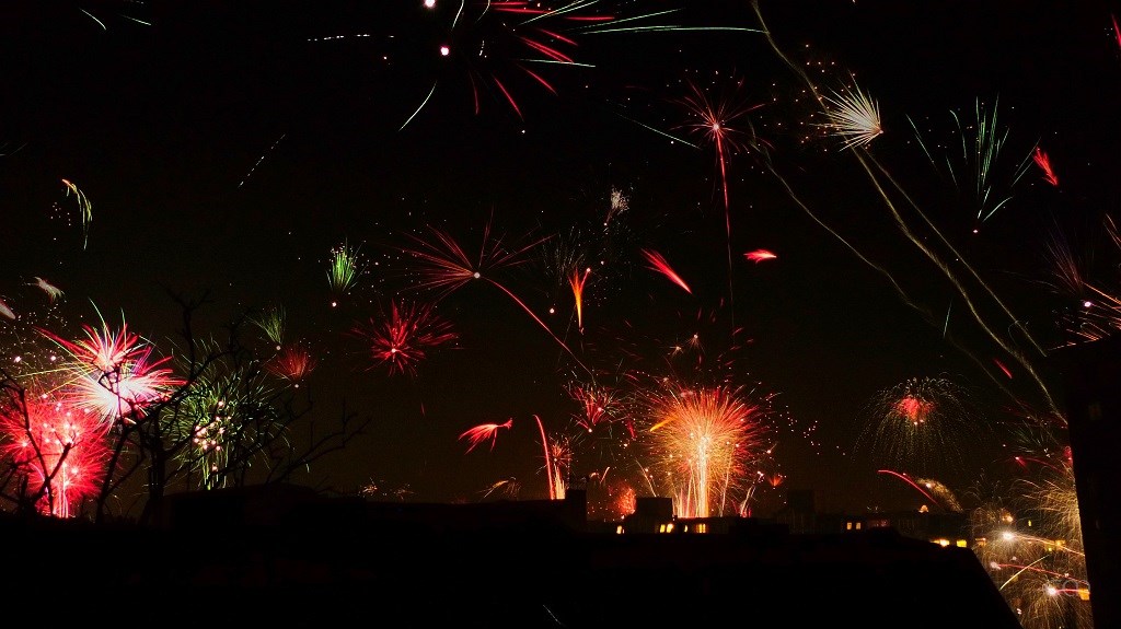

Habs gerade auch schon im Feuerwerksthread gepostet, muss es aber hier einfach auch zeigen
- so entspannt habe ich noch NIE ein Feuerwerk fotografiert.
Statt -zig Bilder mit je ein - zwei Zufallstreffer-Raketen zu machen, die hinterher nach nüscht aussehen (wie in den letzten Jahren) hab ich insgesamt nur 5 Fotos - mit 60er Graufilter - mit je 60 sec Belichtungszeit gemacht, und drei davon mit dem HDR projects elements-Programm zu einem Bild zusammengesetzt:
Happy New Year!
Happy New Year!

Toll!
Das zeigt doch, dass es sich mit einem Graufilter lohnt.
Vielen Dank für's zeigen.
Brigitte

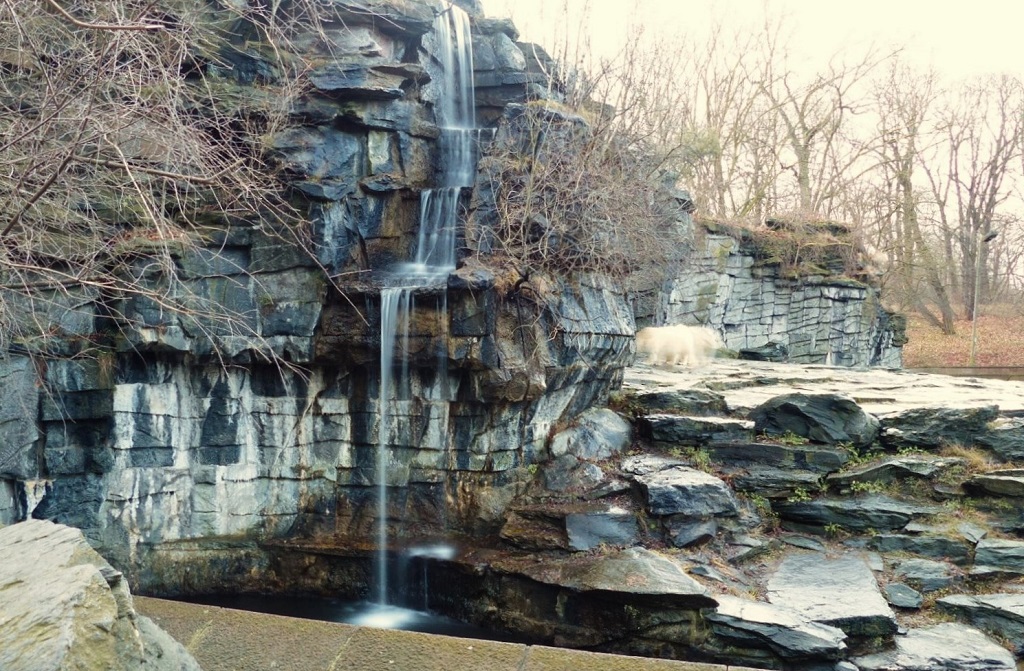

Das ist ja witzig, dass ich heute diesen Forenbeitrag finde, da ich heute auch mal meinen Graufilter (x8) ausprobiert habe. (Hab hier noch nicht viel Übung)
Die Beiträge haben mir schon gute Erkenntnisse gebracht, denn ich bin mit meinem Ergebnis nicht zufrieden und denke , dass ein x64 Filter die bessere Wahl wäre, um noch einen stärkeren Effekt beim Wasser zu erzielen und nicht diese Überbelichtung zu haben.
Allerdings hab ich Knallkopf nicht dran gedacht, die ISO noch auf 100 runter zu setzen (bei diesem Bild mit 200). Das hätte mir doch sicher auch noch eine längere Belichtungszeit bzw. bessere Belichtung insgesamt beschert. Was meint ihr?
Frage noch an Lenno: Deine Flussbilder haben schöne kräftige Farben. Hast du hier nachgearbeitet?

Ich glaube, dass eine Belichtungsabweichung von -2/3 EV auch etwas gebracht hätte.
Meine FZ150 ist generell auf mind. - 1/3 Ev eingestellt.
videowilli

@thesirk: Ich find das Bild von der Wasserdarstellung her total schön, gerade richtig!

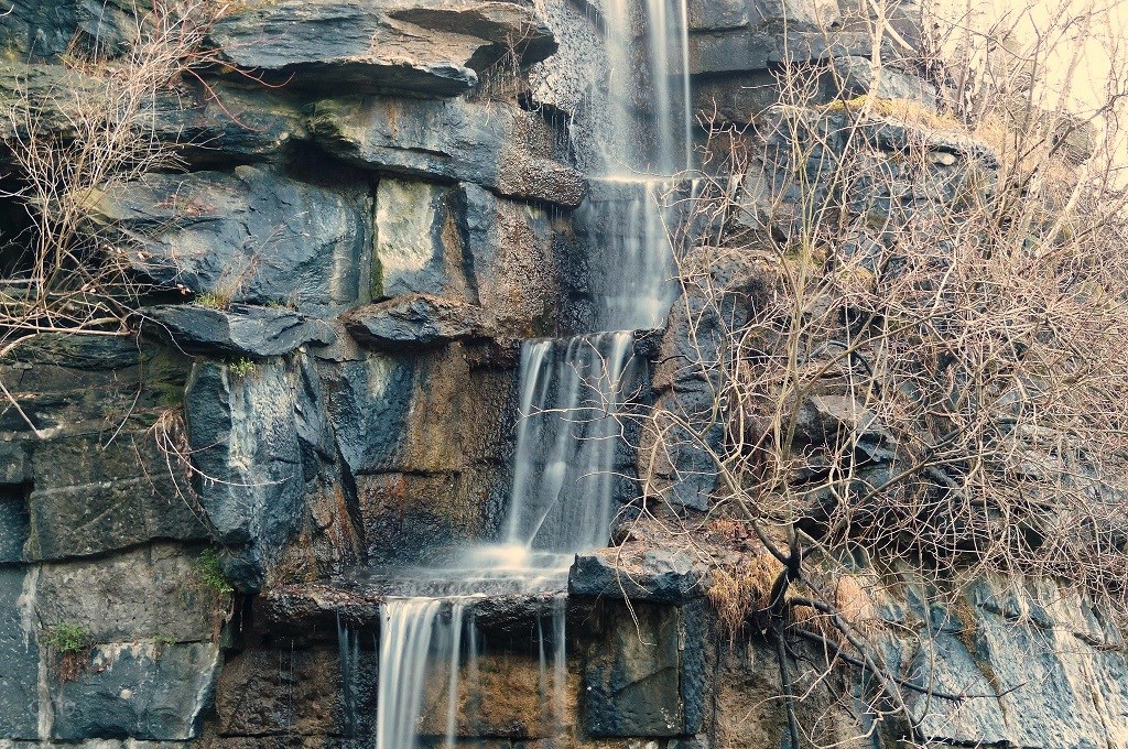

Mit den Farben hab ich auch noch so meine Probleme. Ich habe heute mein Stativ mit in den Tierpark genommen, denn da gibt es einen Wasserfall (man beachte die "Geister-Eisbären rechts..
Das Original war ziemlich blaustichig, und so ganz zufrieden bin ich noch nicht mit den Farben. Vielleicht probier ich beim nächsten Mal, auch in RAW zu fotografieren und da dann noch an den Farben zu drehen, geht sicher besser als nur in jpg die Farbtemperatur zu ändern...
