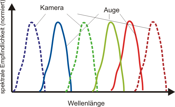

Ich stell das mal übertrieben nach. Angenommen das seien die spektralen Empfindlichkeiten des Auges (durchgehende Linien) und eine Kamera (gestrichelte Linien).
Das Auge sei genmanipuliert und etwas anders als unser Auge und die Kamera hat auch spezielle andere Sensoren.
Man sieht, sie sind für das Beispiel extra anders gewählt. Aber dennoch im Prinzip wie in der Realität.
Bei weissem Licht sehen Auge und Kamera das selbe: alle Empfänger werden gleichmässig angeregt.
Betrachtet man damit nun blaues und rotes Licht, so sehen beide was leicht unterschiedliches.
Die Kamera sieht das blaue Lich als ca. 0.8 Blau, 0.5 Grün und 0.0 Rot. (mal 255 also ein RGB-Wert von ca. 0, 127, 204). Das Auge sieht ca. 0.8 Blau, 0.2 Grün und 0.1 Rot.
Das rote Licht sieht die Kamera mit 0.0 Blau, 0.2 Grün und 0.9 Rot. Das Auge 0 Blau, 0.2 Grün und 0.8 Rot.
Die Werte sind nicht so unterschiedlich. Man kann das leicht an der Kamera korrigieren. Und z.B. bei blauen Licht etwas weniger Grün errechnen als am Sensor anliegt und bei rotem Licht nur minimal weniger Rot als Wert herausgeben als am Sensor.
Das geht recht gut. Hauptsache graues bleibt grau. Für leuchtende Farben ist das Auge relativ unempfindlich für kleinere Unterschiede. Ein etwas gelblicheres Grau wird gegenüber einem etwas bläulicheren Grau sofort gesehen. Aber ein etwas gelblicher extrem grelles Rot, kann von einem in gleichen Maße etwas bläulicheren kaum unterschieden werden.

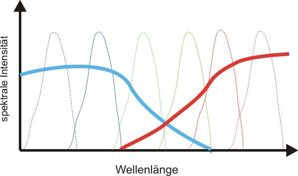

Ganz anders sieht es bei diskreten Lichtquellen, wie eben diesen Gasentladungslampen (oder Lasern) aus.
Hier ein fiktive Lampe mit einer blauen und einer gelben Spektrallinie. Unser (fiktives) Auge sieht diese Lampe als Gelb, aber die Kamera als Blau! Offensichtlich etwas völlig anders. Nichts was man durch etwas Zugeben oder Abziehen der Werte korrigieren könnte. Man müsste für eine "Weissabgleich" völlig invertieren, was aber dann bei obigen kontinuierlichem Licht Unsinn wäre.
Die diskreten Lichtquellen sind also nicht Ursache des Problems! Sondern sie offenbaren das Problem, das hier viel drastischer zu Tage tritt, weil kein Raum für Korrektur (oder Verdeckung) ist.
Wichtig ist, dass die spektrale Empfindlichkeit von Sensoren eines technischen RGB-System hinreichend genau denen des Auges entspricht. In Realität ist es natürlich noch weiter entschäft, weil sowohl das Auge als ach die Kamerasensoren breitere Emfindlichkeitskurven haben. Also ist da auch mehr "Kontinuität" auf der Sensorseite, so dass es toleranter gegen schmalbandige Lichtquellen ist.
Aber das Prinzip, dass da ein grundsätzlicher Fehler ist, bleibt.

Dass es entscheidend für farbgetreue Widergabe ist, dass die Empfindlichkeitskurven der Sensoren genau denen des Auges entspricht.Horka hat geschrieben:Sorry, ThomasT, ich weiß immer noch nicht, worauf Du hinaus möchtest.
Und dass das offensichtlich nicht der Fall ist! Denn es lässt nicht mit einer Kamera bei nichtkontinuierlichen Lichtquellen nicht der Farbeindruck reproduzieren, den man mit dem Auge (abseits von Weissabgleich, Farbadaption etc.) hat.
