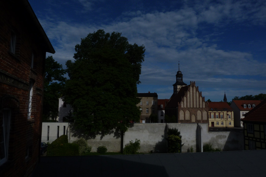

Seit heute Nachmittag, nach dem ich noch Makroaufnahmen gemacht habe spinnt meine FZ45. :shock:
Sie belichtet wie sie will, nicht wie meine Einstellungen sind.
Sie belichtet unter oder über.
Mir ist als wenn sie ISO selbst verstellt.
Sie sucht nach der Belichtung.
Was könnte defekt sein???
Was nun, kaputt nach fast 2 Jahren das darf sie mir nicht antun.
Ich stelle ein paar Bilder rein, sie sind unbearbeitet nur die Größe ist angepasst.
Die Schärfe ist gering weil ich sie so eingestellt habe, also nicht daran stören.
Wer kann helfen, Danke sagt eine super traurige Marianne :(

Hallo Marianne,
sehr merkwürdig! Ich habe mir mal die Exifs angesehen - bei Bild 1 wählt die Kamera 1/13 sec. als Belichtungszeit, was mir angesichts der Lichtverhältnisse recht lang erscheint, auch bei ISO 100. In den beiden folgenden Bildern ist die Empfindlichkeit bei ISO 200, aber die Belichtungszeit liegt bei 1/60 bzw gar 1/250. Das kann eigentlich bei einem Aufnahmeabstand von wenigen Minuten nicht sein. Hast du die ISO-Einstellung selbst verändert oder hat das die Kamera gemacht?
Was mir aber bei allen drei Bildern auffällt, ist, dass die Belichtungsmessmethode auf Spot steht, was bei solchen Motiven eher kontraproduktiv ist. Das gleiche gilt für das 5. Bild, während Bild 4 und 6 als Belichtungsmessmethode "mittenbetont" ausweisen. Auch hier die Frage: Hast du die Belichtungsmessmethode eingestellt? Wenn ja, dann wäre das für mich die Fehlerquelle? Wenn nein, dann würde das bedeuten, dass die Kamera das selbstständig macht.
Hast du es schon mit einemkompletten Reset versucht?
LG Stefan

Hallo Stefan, Danke das du mir helfen möchtest.
Petterson hat geschrieben:Hast du die ISO-Einstellung selbst verändert oder hat das die Kamera gemacht?
Ich glaube bei der ISO 200 hat die Kamera es gemacht, ich würde nie auf die Idee kommen zu dieser Zeit sie so hoch zu stellen.
Petterson hat geschrieben:bei Bild 1 wählt die Kamera 1/13 sec. als Belichtungszeit, was mir angesichts der Lichtverhältnisse recht lang erscheint, auch bei ISO 100.
Ja das habe ich auch gedacht.
Petterson hat geschrieben:Was mir aber bei allen drei Bildern auffällt, ist, dass die Belichtungsmessmethode auf Spot steht, was bei solchen Motiven eher kontraproduktiv ist. Das gleiche gilt für das 5. Bild, während Bild 4 und 6 als Belichtungsmessmethode "mittenbetont" ausweisen.
Ich fotografiere sehr oft mit der Spotmessung daran kann es nicht liegen. Mittenbetont habe ich dann selbst eingestellt um zu schauen ob sich was verändert, hat es aber nicht.
Petterson hat geschrieben:Auch hier die Frage: Hast du die Belichtungsmessmethode eingestellt? Wenn ja, dann wäre das für mich die Fehlerquelle?
Ja das habe ich selbst gemacht, wie gesagt damit kenne ich mich aus und es passiert sonst nicht
Petterson hat geschrieben:Hast du es schon mit einemkompletten Reset versucht?
Nein noch nicht, bin erst nach Hause gekommen und musste gleich hier rein um Hilfe zu holen.
Ich muss mir dann erst meine Einstellungsdaten aufschreiben, damit ich nicht wieder von Neuen anfange.
Ich bete das sie es dann wieder macht ... LG, Danke sagt Marianne

Maja du hast auf Autobracket gestellt, das heißt jede aufeinanderfolgende Aufnahme wird dunkler bzw. heller, je nach der Reihenfolge was in Autobracket eingestellt ist. Autobracket = Belichtungsreihe.
Schalte wieder um auf Einzelbild, dann fotografierst du wie früher.
Bei der G3 ist die Autobracketfunktion wenn ich am Steuerkreuz die Pfeiltaste nach unten drücke, dort hat es dann die Auswahlen, Einzel- Serien- Autobracket und Selbstauslöser, hoffe das ist bei dir auch so.
