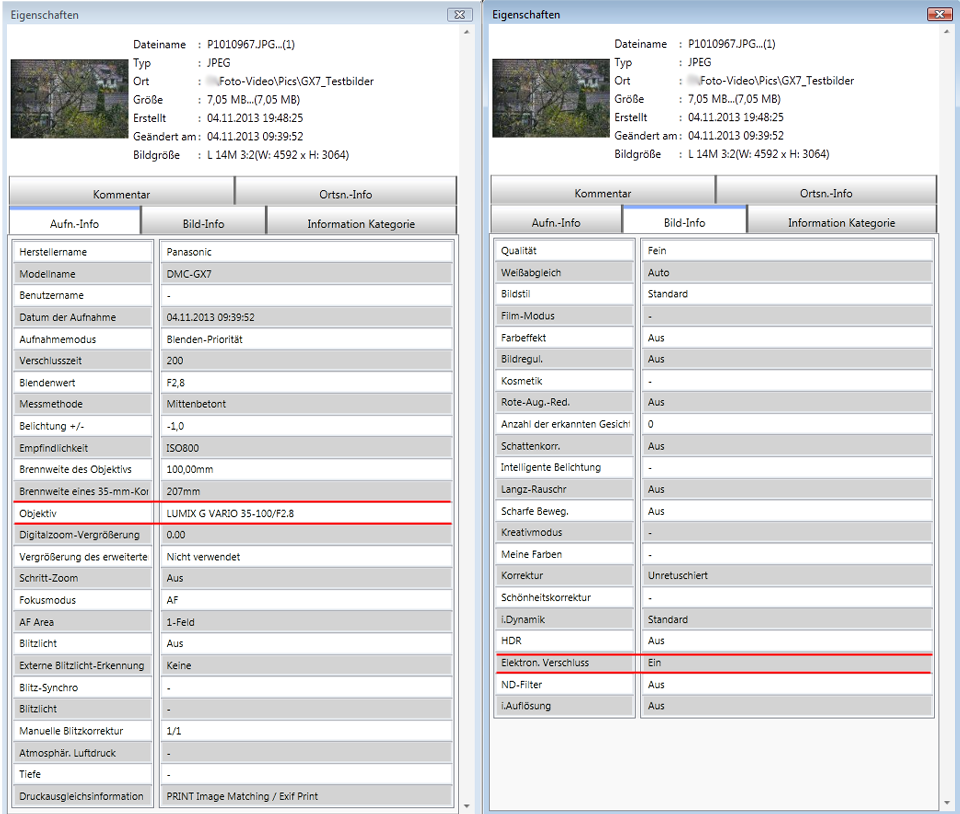

Ich frage mich des öfteren, warum in den Exif-Daten nicht auch das Objektiv berücksichtigt wird. Bei Altglas und weiteren adaptierten Objektiven kann ich es ja noch nachvollziehen, aber warum spuckt die Kamera, z.B. G5 oder GX7, bei den "eigenen", sprich Panasonic-Objektiven, nicht den Objektivhersteller und den -typ aus?
Immerhin weiß ja die Kamera, dass beispielsweise ein Vario PZ 45-175 an ihr angeschlossen ist. Zeigt einem die aktuelle Firmwareversion an, die aktuelle Brennweite wird im Sucher/Display angezeigt, an der G5 lässt sich bei dem genannten Objektiv auch der Zoomhebel nutzen. (Sehr praktisch)
Ich finde dies etwas schade. Bild für Bild die Exifs anzupassen ist mir dann doch etwas zu aufwändig, trotz Copy & Paste.
Sollte doch für Panasonic eine Kleinigkeit sein, diese Info zu integrieren. Oder sehe ich das als noch relativ unerfahrener DSLM-User zu blauäugig?
Die Info mag vielleicht in Bezug auf die eigentlichen und relevanten Bilddaten nebensächlich sein, aber es wäre doch nicht verkehrt, nach einer gewissen Zeit zu wissen, mit welchem Objektiv man zu welchem Zeitpunkt das jeweilige Bild aufgenommen hat, oder !? :)
Wie seht Ihr das? Und editiert Ihr Eure Exifs dementsprechend oder ist es für Euch nebensächlich?
Ach, könnt Ihr mir vielleicht auch noch nebenbei verraten, ob man irgendwie und irgendwo feststellen kann, welches Bild mit dem elektronischen Verschluss und welches mit dem mechanischem Verschluss gemacht wurde?
Ich meine irgendwo hier im Forum gelesen zu haben, dass das binär protokoliert würde, wenn ich mich recht erinnere. Kann mich aber auch irren. Die Suchfunktion ist diesbezüglich auch überfordert.
Wäre zu schön, wenn Panasonic diese Information auch in die Exif schreiben würde.

Die Information steht in den Exifs, Du musst nur eine Bildbearbeitung/Rawkonverter benutzen welche die lesen kann.
Mein Rawkonverter, Darktable, zeigt mir brav an welches Objektiv ich benutzt habe. Das ist kein Problem von Panasonic.

Habe mir interessehalber diesbzgl mal meine Bildverwaltung-/bearbeitung Digikam angeschaut.
Auch da wird das Objektiv richtig angegeben, allerdings nicht per Default. Dies muss dort in den Metadateneinstellungen
explizit angegeben werden per Häkchen. Dann erscheint es unter "Herstellerangaben Panasonic" mit einigen anderen panasonicspezifischen
Daten. Die Daten sind in den Exifs also vorhanden, die Bildbearbeitung muss diese spezifischen Daten allerdings auch lesen
und verarbeiten können.
Bevor jetzt jemand fragt wo er diese Bildbearbeitung bekommen kann, Digikam ist ein Linuxprogramm und m.W. nicht für Windows erhältlich.

Lightroom zeigt ebenfalls an welches Objektiv benutzt wurde.

Muss mich ergänzen, die Info erscheint auch unter "Fotoeigenschaften".
Bzgl. EV/MV meine ich irgendwo, vielleicht sogar hier im Forum, gelesen zu haben, dass das von Panasonic mitgelieferte
Bildbearbeitungsprogramm diese Info anzeigt.

Meine hauptsächlich genutzten Programme (Faststone und PSE 11) zeigen das Objektiv nicht an, aber die maximal mögliche Blendenöffnung. Das hilft bei der Identifizierung des Objektivs.

Hallo Dietger, vielen Dank für Deine Bemühungen. :D
Nach all den Antworten hier scheinen einige Programme die "Panasonic-spezifischen" Daten auslesen zu können und andere wiederum nicht.
All meine Programme können dies nicht, auch Silkypix 3.1 SE nicht. Einige Exif-Viewer ausprobiert - Fehlanzeige.
Aber Du, Dieter, hast mich mit der Aussage "Bzgl. EV/MV meine ich irgendwo, vielleicht sogar hier im Forum, gelesen zu haben, dass das von Panasonic mitgelieferte Bildbearbeitungsprogramm diese Info anzeigt." auf den richtigen Weg gebracht. :D
Auch bei meinen TZs wurde das Bildbearbeitungsprogramm "PHOTOfunSTUDIO" mitgeliefert, aber ich habe es nie installiert. Wozu auch? Ich arbeite schon seit Jahren mit PSE 6. Silkypix habe ich mit der G5 installiert, aber da wurden die Infos bezgl. Objektiv und Elektr. Verschluss nicht angezeigt. So habe ich einfach mal aus Neugier - durch Anregung dietger - PHOTOfunSTUDIO installiert, und siehe da, die Infos werden angezeigt :D
Vielen, vielen Dank, Dietger, Du hast mich überglücklich gemacht. Danke auch an alle anderen für Eure Antworten.
So sieht's aus:
