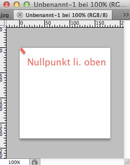

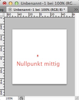

Ich könnte mir das nur so erklären, das AF Quadrat das auf dem Display dargestellt wird,
ist ja auch nichts anderes als ein gezeichneter Ausschnitt auf dem Computer. Irgendwo im Koordinatensystem
fängt das eben links oben an, X und y Achse gehen dann von diesem Nullpunkt weiter.
Aber ich verstehe nicht ganz warum der ausgerechnet links oben sein sollte, genauso wie ich in Photoshop z.B. den
Nullpunkt, links oben, links unten, rechts oben, rechts unten oder sogar mittig setzen kann. Müßte man doch bei der
Programmierung das genauso mittig setzen können.
