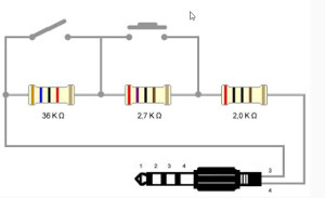

entsprechend dem Schaltplan
G6 Auslöserschaltung1.jpg (9.21 KiB) 917 mal betrachtet
funktioniert der Fernauslöser für die G6 ja zweistufig mit Widerständen.
Ich möchte nun einen Auslöser bauen, bei dem ich die AF-Funktion nicht brauche.
Das sollte doch dann gehen, wenn ich einen normalen Taster nehme und einen Widerstand von 2 Ohm. Oder liege ich da falsch??
Gruß Jürgen
Gruß Jürgen

Beitrag von emeise » Montag 21. Juli 2014, 22:20
jessig1 hat geschrieben:Hallo,
.... Ich möchte nun einen Auslöser bauen, bei dem ich die AF-Funktion nicht brauche.
Gruß Jürgen
2000 Ohm ( 2kOhm ) in Reihe mit einem Schalter ( also 2kOhm zwischen 3 und 4 ), wenn der Plan stimmt.

Beitrag von jessig1 » Dienstag 22. Juli 2014, 05:53
Danke.
Da habe ich wohl ein k vergessen :oops: :oops:
