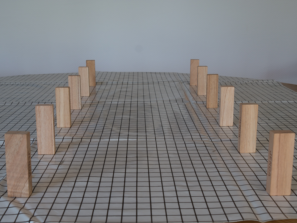

Wie kommt es denn nun zu diesem Eindruck der "Verdichtung" des Raumes bei einer Aufnahme mit einem Teleobjektiv?
Die fotografische Abbildung und der menschliche Seh-Wahrnehmungs-Apparat sind von ihrer Funktion her völlig verschieden. Während Fotografie das abbildet, was im dreidimensionalen Raum vor der Kamera existiert und direkt zweidimensional nach reproduzierbaren mathematisch-physikalischen Verfahren umsetzt, arbeitet unser Sehapparat anders. Das Auge scannt ständig die Umgebung und setzt die Scanergebnisse zu eine Bilderfahrung um. Wie genau ist noch Gegenstand von Forschung. Ein Bildarchiv hat man jedenfalls noch nicht im Gehirn gefunden. Stattdessen verwendet das Gehirn die gespeicherte Erfahrung von einer Vielzahl vorangegangener Seherfahrungen und verlässt sich bei bekannten Objekten mehr auf die Erinnerung als auf den Seheindruck. Es gibt eine Vielzahl von Experimenten, die dies Beweisen, indem sie die Erinnerung in die Irre führen. Das nennt man dann optische Täuschung. "Teleperspektive" ist so eine optische Täuschung.
Die Erfahrung zeigt, dass das Auge zweidimensionale Abbildungen, die mit ca. 50mm (KB) 25mm (mFT), also einem Bildwinkel von ca. 40° am sichersten mit der Seherfahrung aus der realen Welt übereinbringt. Abbildungen, die mit kürzerer oder längerer Brennweite aufgenommen wurden, werden beim Vergleich mit der Erinnerung als verzerrt wahrgenommen, abhängig von der Brennweite! (Feichtinger irrt!). Wenn aktuell keine Referenzwahrnehmung möglich ist, wird die Verzerrung aber nicht als solche erkannt, sondern für Wahr genommen (die Wahrheit liegt im Auge des Betrachters). Wie kommt das? Dazu ein Versuch:

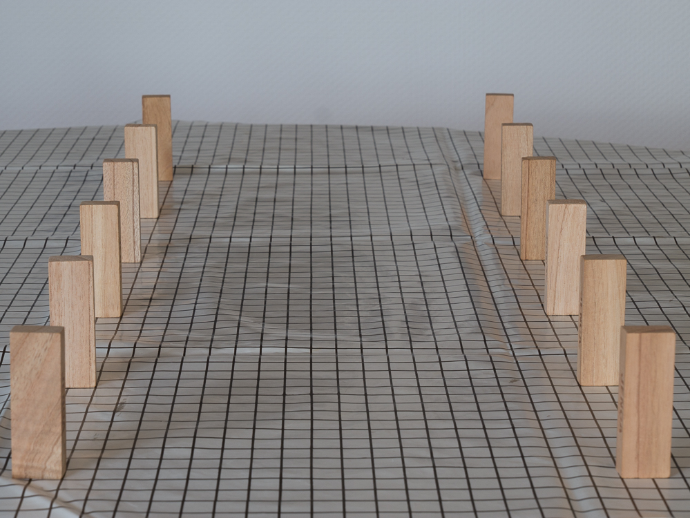

Zunächst habe ich die selbe Szene wie oben so aufgenommen, wie unser Auge sie in der Realität sieht, mit 26mm Brennweite. Die vordersten Klötze befinden sich am Bildrand und sind klar erkennbar Vordergrund. Die hintersten Klötze sind wesentlich kleiner und sind klar erkennbar Hintergrund. Die Fluchten konvergieren:
Unser Auge erwartet aufgrund von Vorerfahrung diese Ansicht, um die Perspektive korrekt zu verarbeiten.

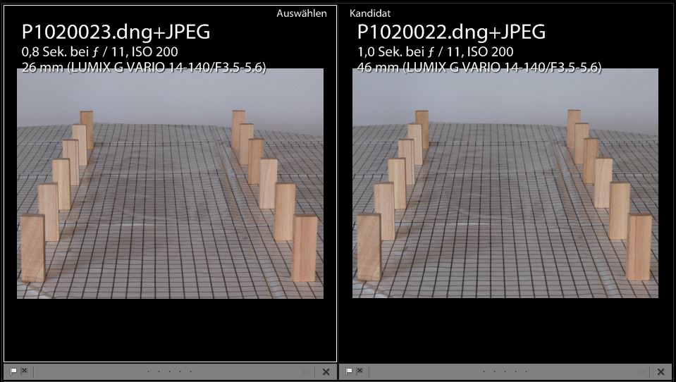

Nun wird es aber ohne Kontrollmöglichkeit mit dieser Aufnahme mit 46mm Brennweite konfrontiert und geht wieder davon aus, dass die Klötze ganz außen im Vordergrund sind:
Die hinteren Klötze sind diesmal aber wesentlich größer und die Flucht breiter. Deshalb nimmt das Gehirn an, dass die Tiefe des Motivs geringer ist, als in der Wirklichkeit tatsächlich. Wohlgemerkt: Das Auge hat nicht das Bild mit der "tieferen" Perspektive zur Verfügung, sondern kramt die Merkmale aus der Erinnerung als Referenz. Vom Teleobjektiv weiß es ja nichts.

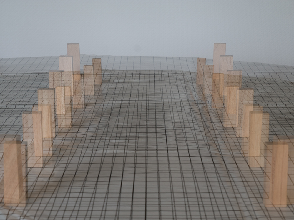

Zum Vergleich eine Doppelbelichtung mit der GX7. Da zeigt sich, dass in Wahrheit sich die Tiefe des Motive durch Brennweite UND Standortänderung nicht ändert. Lediglich die Größe der Abbildung der Objekte und die Flucht ändert sich.
Also: Feininger hat natürlich Recht, soweit es um die Physik geht. Aber auch alle, die von der Erfahrung der "Teleperspektive" sprechen haben Recht, weil es sich dabei nicht um einen physikalischen Begriff handelt, sondern um einen, der nur Wahrnehmungspsychologisch erklärbar ist.
