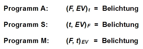

keine Angst, ich werde hier kein Objektiv rechnen und auch nicht die Lichtmenge, die bei einer bestimmten Blendenöffnung auf den Sensor fällt.
Ich habe mir mal Gedanken gemacht über das Belichten im Programmmodus "M" und fand diese mathematische Beschreibungsweise ganz hilfreich.
Bitte nicht abschrecken lassen. Das ist nichts, was man zum Fotografieren bräuchte, bzw. Ihr macht das ohnehin jedesmal intuitiv, wenn Ihr fotografiert. ;)
Was in den Klammern steht, wird vom Fotografen vorgegeben. Was hinten an der Klammer steht, kann man nicht beeinflussen oder die Kamera stellt es selbsttätig ein. Das Ergebnis ist in allen Fällen eine bestimmte Belichtung. Der Einfachheit halber habe ich eine konstante ISO-Zahl vorausgesetzt. Sie würde die Zahl der Variablen auf 4 erhöhen, aber an der Aussage ändert sich nichts.
(F: Blende, t: Belichtungszeit, EV: Belichtungskorrektur)
Belichtung A-S-M.jpg (30.78 KiB) 2072 mal betrachtet
Aus meiner Sicht sind die Programme A, S, M bei der Vorgehensweise ähnlich und im Ergebnis (sehr oft) gleich: Man gibt 2 Größen vor, die Kamera macht den Rest und es kommt eine bestimmte Belichtung heraus. Je nach Situation, z. B. Bewegung einfrieren oder Freistellen durch sehr geringe Schärfentiefe, gibt man mal die Zeit oder die Blende vor.
Meine Frage: Wann und warum wird das Programm M zum Belichten wirklich benötigt?
Mir kommen höchstens zwei Szenarien in den Kopf:
1) extreme Belichtungssituationen, bei denen die gewünschte Belichtung z. B. nicht mehr mit der EV-Korrektur zu erzielen ist.
2) die Lichtsituation zum Zeitpunkt des Einstellens ist eine andere als während des Fotografierens. Beispiel: nicht planbare Lichteffekte in der Dunkelheit (Feuerwerk, Blitze, unregelmäßig vorbeifahrende Autos). Auch bestimmte Fotos mit Selbstauslöser können in diese Kategorie fallen.
3) ... ??
Manuelles Fotografieren ist natürlich viel mehr als manuelles Belichten, wie in den letzten Tagen in vielen Beiträgen hier zu lesen war: Weißabgleich, Fokussieren, etc. ...

Programm M verwende ich z.B. oft bei Panoramaaufnahmen, denn um gleiche Bildteile zu bekommen darf sich die Belichtung beim Schwenken nicht verändern, die Teile werden anschliessend gestitched. (auch der Weißabgleich sollte manuell eingestellt werden.)
(Die Gleichung für M und P würde ich aber nochmal überdenken, so kann ich bei P Blende und Zeit Switchen, sie ist somit beeinflussbar und gehört in die Klammer. Bei M gibt es keine Belichtungskorrekturmöglichkeit wie bei den anderen, sie entsteht automatisch durch nicht zueinanderpassende Zeit/Blende kombinationen)

Lenno hat geschrieben:(Die Gleichung für M und P würde ich aber nochmal überdenken, so kann ich bei P Blende und Zeit Switchen, sie ist somit beeinflussbar und gehört in die Klammer. Bei M gibt es keine Belichtungskorrekturmöglichkeit wie bei den anderen, sie entsteht automatisch durch nicht zueinanderpassende Zeit/Blende kombinationen)
Bei M ist die Gleichung in der Tat etwas anders zu verstehen als bei A und S. Deshalb hatte ich geschrieben, "was man nicht beeinflussen kann oder was die Kamera selbsttätig einstellt".
Ich muss zugeben, ich habe noch nie im P-Modus fotografiert. :oops:
Da kann man tatsächlich noch etwas einstellen. Das sieht so aus, als ob ich zwischen allen drei Modi hin und her springen kann? Das ist mir zu hoch... :? ;)
Ich bleibe lieber bei A, S und M. (Aus den Gleichungen oben habe ich den P-Modus mal herausgenommen.)

Programm M (F, t, EV) = Belichtung so müsste die Gleichung dann aussehen, so wie du es oben hast, sagst du du hast keinen Einfluss auf die EV, das stimmt aber nicht, denn mit Zeit und Blende hast du sogar sehr exakten Einfluss auf die EV.

In der Klammer sollten nur die unabhängigen Größen stehen und das sind aus meiner Sicht bei allen Programmen genau zwei.

valokuva hat geschrieben:In der Klammer sollten nur die unabhängigen Größen stehen und das sind aus meiner Sicht bei allen Programmen genau zwei.
Wenn du zwei haben möchtest, dann lass das EV komplett weg, denn es ist weder eine nicht beeinflussbare Größe,
auch arbeitet sie nicht in der gleichen Weise wie bei A und S.
