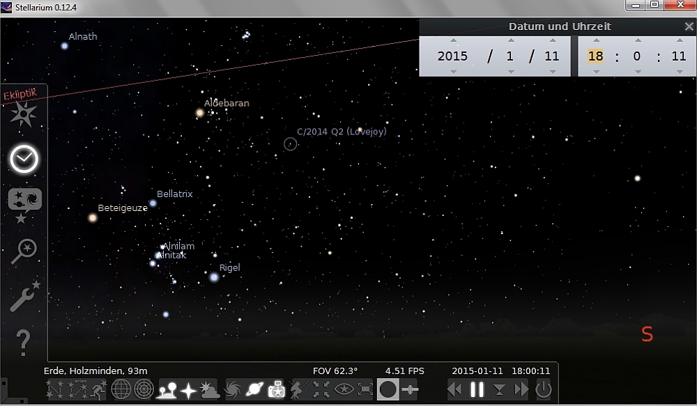

nachtrag: für alle anderen hänge ich hier einen screenshot vom stellarium dran.
oben rechts seht ihr, daß hier die konstellation vom kommenden sonntag
um 18:00 uhr dargestellt ist. unten rechts in der ecke seht ihr in rot ein
S - für süden. OSTEN ist nach links um eine weitere bildbreite versetzt.
somit ist links auf dem bild das sternbild auffällig und gut zu sehen.
wenn ihr nun die gedachte linie Beteigeuze -- Bellatrix noch 2 x nach
rechts verlängert, kommt ihr an einen kreis; der punkt darin stellt LOVEJOY
dar (siehe auch beschriftung daneben) - er wandert täglich weiter nach oben.

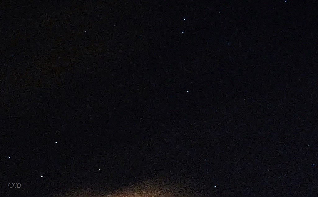

Hallo Jürgen,
ich bin nach der Karte hier gegangen
https://www.calsky.com/cs.cgi/Comets/2? ... =C/2014+Q2 die auch ständig die aktuelle Position zeigt und bin dauernd zwischen Dachterrasse und Laptop hin und hergelaufen...
Aber stimmt, ich bin zu weit links.. Ich hab auch Aufnahmen mit einem größeren Ausschnitt, aber die sind von der Belichtung nicht so optimal, es sind weniger Sterne drauf...
Und ich hab mich völlig laienhaft mal am Stacking versucht, was bei Astrofotos zu viel schöneren Endergebnissen führt. Leider lässt sich aus irgendeinem Grund das dafür am meisten empfohlene Programm (Deep Sky Stacker) bei mir nicht installieren, ich krieg dauernd ne Fehlermeldung. Also hab ich einfach mal so probeweise zwei Bilder im Foto Designer Programm übereinandergezogen (sieht man an den Mobilfunkantennen unten).
Dann hab ich den Kontrast verstärkt, dadurch wurde der Himmel schön dunkel aber die Lichtverschmutzung wird auch so richtig deutlich...
Also, ich muss noch üben üben üben...

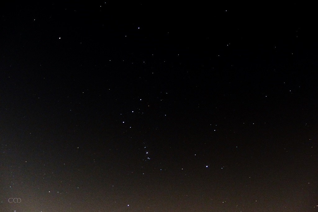

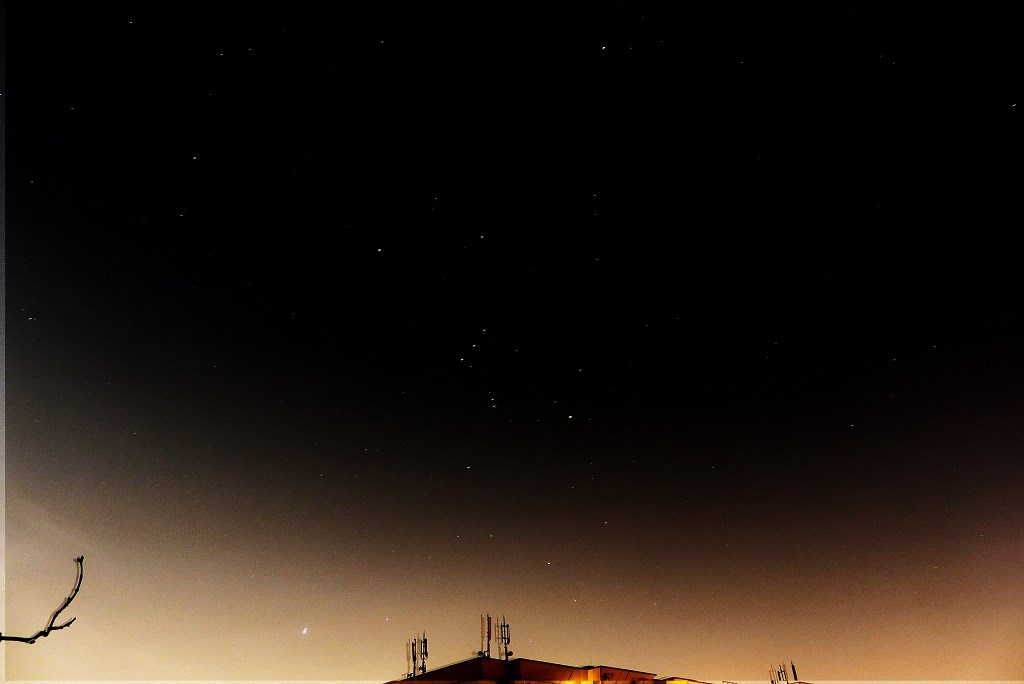

So, ich hab ihn..
War gerade noch mal auf der Dachterrasse... Draußen stürmt und windet es, so dass ich ständig Angst um das Stativ hatte, aber das stand bombenfest... Und ständig rasten Wolken über den Himmel.
Auf dem Bild unscheinbar, aber das müsste er sein.
Noch ein Ausschnitt...

PS: Inzwischen hab ich auch das Stacking-Programm zum Laufen gebracht. Ich weiß zwar noch nicht so ganz was es alles macht aber ich bin auf dem richtigen Weg.
Alles sehr aufregend!

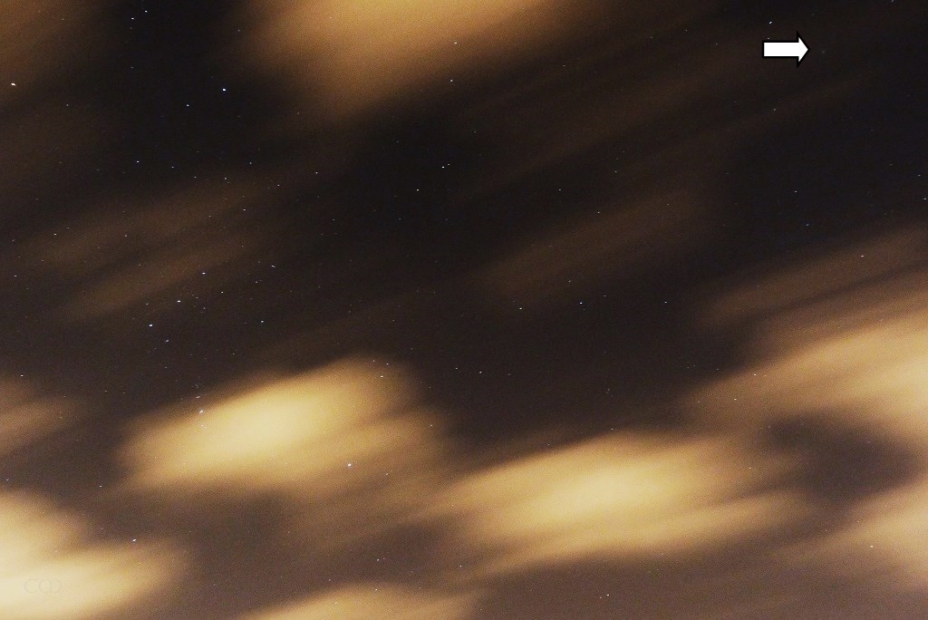

hi christina und moinmoin !
ja, du hast ihn !
gestern gut zu erkennen an den beiden übereinanderstehenden sternen
über der linken kante deines weißen markierungspfeiles.
im moment gibt er ja noch nicht viek her - bin aber gespannt, ob die
vorhersagen zu seinem "aufleuchten" näher der sonne eintreffen !

Klasse, aber auf B2 fehlt mir ein Pfeil
Wo isser da?
Wo isser da?

moin lodda
auf dem oberen foto MIT pfeil siehst du über linken kante des pfeiles 2 sterne
übereinander (heißen TAU 38 und TAU 40) ;
auf dem unteren siehst du die beiden oben in ungefähr der mitte (größer).
wenn du jetzt den abstand der beiden 2,5 mal vom unteren stern aus
nach rechts-unten (BW-richtung 4 Uhr) verlängerst, triffst du auf einen
gaaanz schwachen nebelfleck (nein, kein staub auf'm bildschirm
sollte bei euch in der eifel gerade die sonne brennen, dann lasses, sondern
geh mit deinem schlepptop in den keller - oder zieh im pc-zimmer die rolläden zu !
gefunden ?
viel spaß und liebe grüße - jürgen

jetzt macht doch kein Bilderrätsel, sondern 'nen Pfeil hin!

hey,
auch in der eifel ist sonntag - du hast noch etliche stunden
zeit zum suchen (aber keine lust - luscht-verluscht
guckst du nun zum schnittpunkt der beiden (gekrackelten) pfeile !
ist leichter zu bemerken, wenn du das bild etwas links-rechts
hin-und-her-scrollst.
in den nächsten tagen wird er heller; allerdings wandert er immer weiter
nach oben, so daß du die o.g. beiden sterne dann kaum noch als
anhaltspunkt nehmen kannst.
eifacher wird da der sternenhaufen Plejaden (siebengestirn), welches im
süden recht hoch steht (vom horizont aus ungefähr 60 grad hoch (20:00 Uhr).
dann senkrecht runter (heute ca. 18 grad, morgen ca. 15 grad und dann
zudem ganz leicht nach rechts versetzt).
wie oben schon gepostet - wenn er besser (ggf. mit bloßem auge) zu
sehen ist, stell ich wieder eine sternenkarte mit position hier rein.
lg - jürgen
