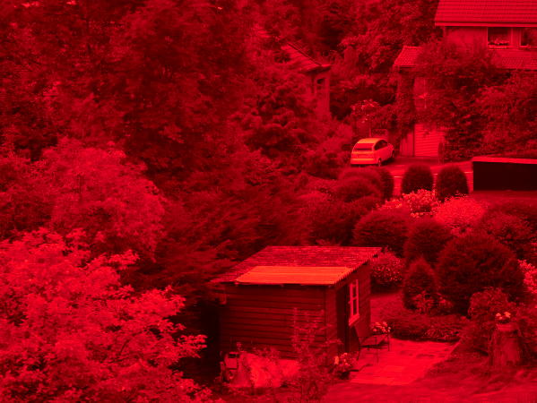

Als ich den Filter geliehen habe, hatte ich angenommen es wäre ein Infrarotfilter. Sah rot aus und auch sehr dunkel, eigentlich fast schwarz. Da ich noch nie Infrarot fotografiert habe, weiß ich nicht genau, wie das Ergebnis aussehen muss, aber die Bilder sind nicht das, was ich von einem Infrarotfilter erwartet hatte.
Die Beschriftung des Filters war entweder nicht vorhanden oder hat mir nichts gesagt. Hat jemand eine Idee?
Was ist das für ein Filter?

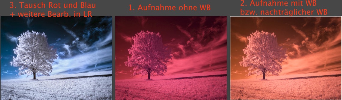

Das ist ein Infrarotfilter.
Infrarotfilteraufnahmen mit diesem Filter werden entweder
In SW gemacht, oder wenn du ein farbiges Ergebnis haben möchtest,
müssen in der Nachbearbeitung der rote und blaue Farbkanal getauscht
werden.
Wenn das Ergebnis ein farbiges Infrarot Bild sein soll, sollte man mit
diesem Filter einen Weißabgleich auf eine grüne Fläche machen, das Ergebnis
ist dann weniger Rot sondern mehr Orange-Braun.

Bitte bei Infrarot alle Sachen, die im RGB-Farbraum stimmen vergessen! Es gibt da keinen Weissabgleich etc. Das sind hier Krücken.
Bitte schaue dir mal die einzelnen Kanäle an. Nimm auf alle Fälle in Raw auf und skaliere die Kanale im Raw-Converter mittels Kurven so, dass die über den gesamten Bereich gehen. Mach geg. eine Belichtungsreihe. Und belichter ruhige mal 5-6 Blenden über. Der Rotkanal wird geclippt, aber entscheidend ist, was im Blaukanal passiert.
Vermutlich ist der Filter aber für die wenig IR-empfindlichen Kameras zu schwach. Sieht mit wie ein 650nm Filter aus. Du brauchst ein 780nm um den Rotkanal nicht mehr zu übertrahlen.

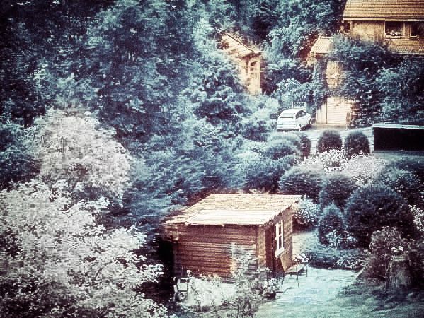

Oh, danke!
Toll, zu sehen wie's richtig sein muss - aber warum ist der Großteil des Grünzeugs noch so dunkel? Ich hatte gedacht, das wird alles hell bei Infrarot?

Die direkte Sonneinstrahlung bringt durch den IR Filter
Das chlorophyll der Blätter zum leuchten.
Einige der Blätter sind im Schatten und deshalb auch nicht weiß.
Am besten fotografieren wenn eine seitliche Sonneneinstrshlung herrscht.
