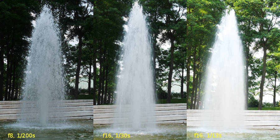

Meiner Meinung nach braucht man nicht unbedingt mehrere Sekunden Belichtungszeit. Es hängt davon ab, was Du Dir unter weich vorstellst.
Ebenfalls braucht man auch nicht unbedingt einen Graufilter. Der natürliche Verlauf des Tageslichtes bietet zu späterer Stunde durchaus die Möglichkeit, Wasser auch ohne Filter weich zu machen.
Hier ein Beispielbild von letzem Juli, aufgenommen mit der GX7 bei ISO 200 zu hochsommerlicher sonniger Nachmittagszeit.
Für fließendes weiches Wasser mag man sicher längere Belichtungszeiten benötigen, als für spritzendes Wasser. Leider habe ich kein fließendes Bild. Man sieht im letzten Bild bereits, dass die Lichter ausfressen und das ganze Bild zu hell wird. Macht man das Foto nicht bei voller Sonne, sondern abends oder sogar nachts hat man noch reichlich Spielraum. Einfach mal ausprobieren.
Ohne Stativ geht es dann aber nicht. Und natürlich wäre ein Graufilter toll. Muss aber nicht.

Na ja, bei Nacht eine Fontäne fotografieren geht vielleicht noch, wenn sie beleuchtet ist. Aber ein Bach oder Wasserfall bei Nacht :?: :?: :?:
Und bei deinen Beispielen 1+2 ist der Hintergrund abgesoffen und von weichem Wasser auch nur Ansatzweise etwas zu sehen.
Das Beispiel 3 ist ja nicht brauchbar ;)

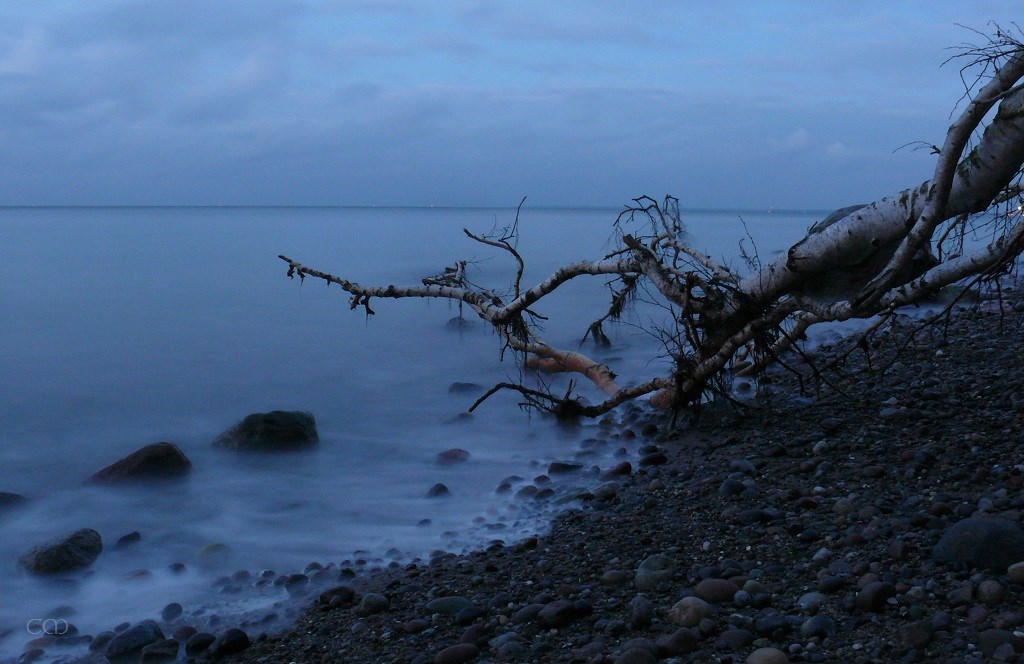

Ich zitier mich mal selber aus einem ähnlichen Thread:
ChristinaM hat geschrieben: Das Bild hier hatte ich mal mit der FZ50 aufgenommen, am Strand bei Warnemünde, im Oktober kurz vor 19 Uhr, da war es schon ziemlich dunkel, dunkler als es auf dem Foto aussieht. Aber da gingen dann halt sogar 8 Sekunden Belichtungszeit.

Sehr anschaulich von Christina. Gleich mit Bild, da versteht ich sowas immer am besten!!
