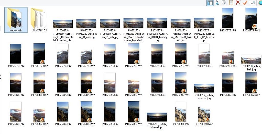

Ausgangspunkt war eine Bildfolge mit 5 Bildern in einer Reihe (im 3-er Bracket). Dabei -3, 0 & +3, wobei sicherlich auch +/-2 gereicht hätte, aufgrund der großen Lichtunterschiede wollte ich aber sicher gehen, alle Kontraste zu erhaschen. Alle!!! Bilder innerhalb von 40sec aufgenommen.
Erster Fehler meinerseits, ich habe zwar mit Stativ gearbeitet und dieses mit der Wasserwaage aus dem handy in der 0-Stellung (gerade nach vorn) auch lotgerecht aufgebaut, jedoch merkte ich beim Schwenken nach links, dass es wohl doch nicht gerade war (siehe oben -> Bildfehler stürzendes Meer).
Zweiter Fehler, außerhalb des Nodalpunktes geschwenkt, wobei das die Software meist gut ausgleicht, beides zusammen bekommt sie jedoch nicht hin.
Dritter Fehler (im Nachhinein), ich hätte die Bilder noch mehr überschneiden lassen sollen...es sind maximal 30%, hier wäre mehr wohl besser gewesen.
Letztendlich sah das dann so aus:
Da sind jetzt schon die ersten Automatikversuche mit zu sehen.
Nun, ich saß mittlerweile über ein halbes Jahr an dem Bild, da mich das Motiv derart fasziniert und ich doch noch ein (fast) perfektes Bild herausbekommen wollte.
1. Schritt: Entwicklung 15 Bilder über SP 6 Pro - hauptsächlich Aufhellung, bisschen Sättigung und Schärfung
2. Schritt: alle 15 Bilder durch hugin laufen lassen -> Bildfehlersuche
3. Schritt: in hugin Stapelmasken gesetzt, um bestimmte Bereiche zu übernehmen respektive auszulassen (Felsen links vorn und rechts hinten)
4. Schritt: in hugin mit "Mercator"-Projektion zusammengefügt, die hatte von allen die wenigsten Fehler
5. Schritt: in Gimp Bildfehler berichtigt (so weit machbar), teilweise bis in den Pixelbereich
Tja, was ich nicht hinbekomme, ist die Wellenbewegung. Da kommt auch die Software nicht hinterher.
Kann mir da jemand weiterhelfen?
Was könnte ich tun?
Wenn ich nun mehr Bildüberschneidung einbringe, dann dauert der Aufnahmevorgang noch länger, ergo habe ich auch mehr Bewegung im Bild...tja... :?

Aktuell habe ich die raws komplett neu entwickelt, lasse gerade einen Probestitch rechnen (um zu sehen, wo die Reise hingeht)...wenn sich die 0-er Entwicklung als gut erweist, kann ich von der mit Masken einige Meeresbilder partiell übernehmen.
Und, wie schon geschrieben, ich habe über gimp einige Bereiche auch ausgebessert. Speziell zwischen den Felsen bei spritzender Gicht wird Beides (Maske / Reparatur) aber unheimlich schwierig.
Mich würde interessieren, in welchen Schritten gehst Du vor? Nutzt überhaupt raw`s oder nimmst gleich die jpg`s der cam?
Ok, bei Bracket habe ich danach auch schon in der HDR-Software eine fotorealistische Bearbeitung vorgenommen.
Da aber hugin mehr Kontrollpunkte findet, wenn ich mehr Futter (alle Belichtungen) gebe, lade ich ALLE Bracketingbilder zur Berechnung rein. Die Software arbeitet danach einfach sauberer.
@emeise
...nicht ganz... :mrgreen:
Eben, um HDR zu vermeiden bzw. es zur Nachbearbeitung zu nutzen, gibt es 5 Ausgangsbilder (recht+Felsen, recht+Sonne, Mitte+Sonne, links+Sonne, links+Felsen). Diese sind jeweils als 3-er bracket (+/-3 EV) aufgenommen im raw. Die Bilder überschneiden sich (in der Reihe) zwischen ca. 15 und 30%.
Das obige Pano gibt es in der Rohfassung also 3 Mal (1 Mal -3-er Belichtung, 1 Mal 0-er, 1 Mal +3-er Belichtung)...dies aber alles jeweils in 5 Einzelbildern.
Und genau um den bewegten Inhalt geht es...deshalb der Einsatz von Masken, die der Software sagen "den Teil will ich def. drin haben, den anderen aber nicht!".
Die Wolken stellen das geringste Problem dar, da deren Bewegung an dem Tag innerhalb der 40 sec Fotografie komplett vernachlässigbar war.
Das Wasser macht mir eben zu schaffen... ;)
Bisher habe ich zig Varianten durch -> Einzelstitch jeder jpg-Belichtungsreihe (da rechnet er aus irgendeinem Grund das Bild "links+Felsen" komplett raus - manuelles Punktesuchen ist, nunja, Weinfalschenvernichtend!! :mrgreen: ); Gemeinsamstitch der kamera-jpg`s (eingangs geschilderte Probleme); Gemeinsamstitch entwickelter kamera-raw`s (da scharube ich zum 1.000-en Male an der Entwicklung).
Wenn ich im Einzelstitch ein sauberes Bild hätte, könnte ich über die HDR-Software eine ganz sanfte Fotobearbeitung vornehmen, habe ich aber leider nicht.
Ich lasse mal noch etwas den PC werkeln...mal sehen, was es wird...
