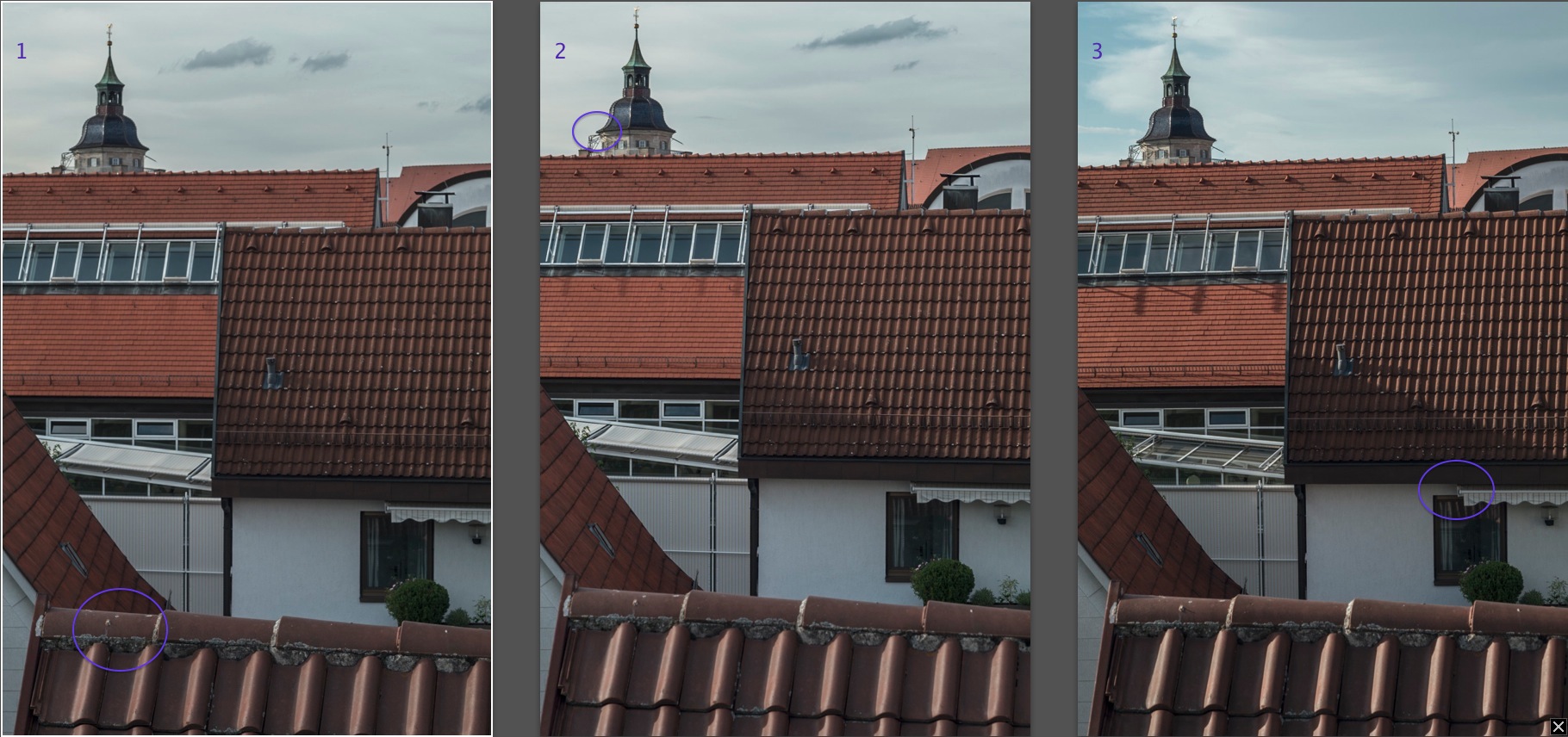

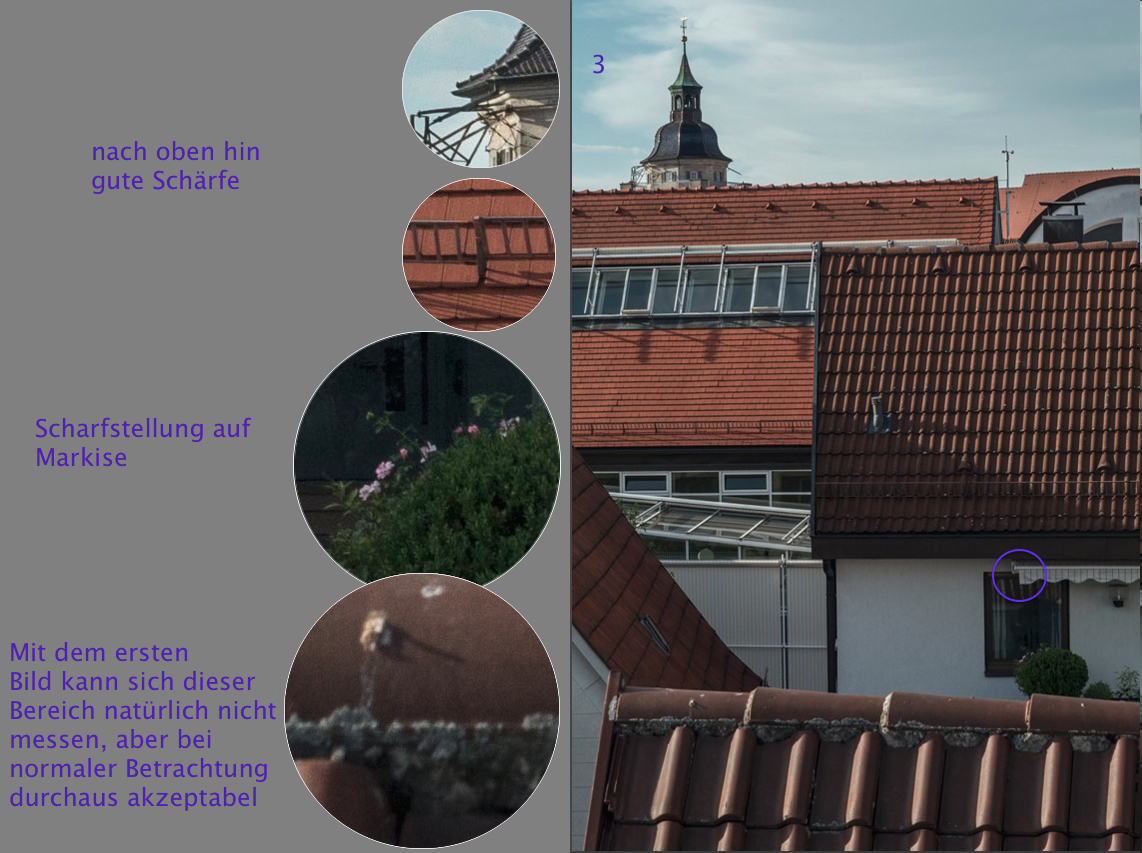

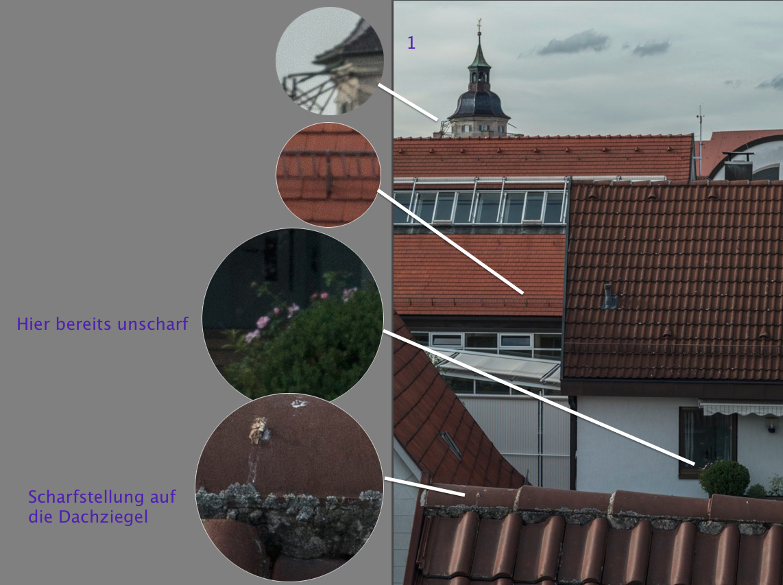

heute mittag habe ich mal mein altes Minolta 50mm (entspricht Bildwinkel 100mm) durchprobiert.
Dabei ist mir aufgefallen, das es nicht egal ist, wo man scharf stellt, wenn man einen möglichst
hohen Schärfetiefenbereich mit akzeptablen Schärfeeindruck haben möchte.
Logischerweise ist natürlich immer nur da knackscharf worauf man auch scharfgestellt hat, nur
in diesem Fall möchte man ja einen möglichst großen Schärfetiefenbereich erzielen.
Mir ist bei meinem Experiment aufgefallen, das die Schärfentiefe nach hinten sehr schnell abfällt,
dagegen dehnt sie sich nach vorne besser aus.
Ich habe 9 Aufnahmen mit Stativ gemacht, je drei mit Blende 8, 11 und 16 und miteinander verglichen.
Ich zeige hier nur die 3 Aufnahmen mit Blende 11, da Blende 8 zu wenig Schärfentiefe bringt,
und 16 in den Bereich der Unschärfe gerät.
Dabei wurden die Scharfstellpunkte unterschiedlich gewählt.
Bild 1 = Scharfstellung auf vorderster Dachziegelreihe, Entfernung ca. 7 Meter
Bild 2 = Scharfstellung auf Turm, Entfernung gefühlt ca 150-200 Meter
Bild 3 = Scharfstellung auf Markise, Entfernung ca. 30-40 Meter
Mir gefällt Bild 3, wenn man es unter normalen Umständen am Monitor betrachtet am besten.
Ich habe immer den Fehler gemacht, das ich bei Landschaftsaufnahmen meist ganz vorne scharf
gestellt habe, und habe mich immer gewundert warum ich so einen vermatschten Hintergrund
habe. In Zukunft werde ich mal darauf achten und mehr nach hinten scharfstellen.
Kann jemand dieses Verhalten bestätigen oder ist das Brennweitenabhängig?

Hi David,
interessantes Experiment und vor allem buchreife Darstellung! ;)
Es demonstriert sehr schön den Effekt, wenn man zu weit vorne oder zu weit hinten scharf stellt. Beide Fehler mache ich leider auch allzu oft.
Über das Ergebnis bin ich jetzt gar nicht so überrascht, denn es bestätigt genau das, was einem der Schärfentieferechner sagt. Oder besser gesagt: der Rechner bestätigt, was Du herausgfunden hast.
Bei Fokussierung auf die Markise (30 m Entfernung) hast du es von 10 m bis "Unendlich" scharf. Deine vordere Dachkante ist dementsprechend nur "fast scharf".

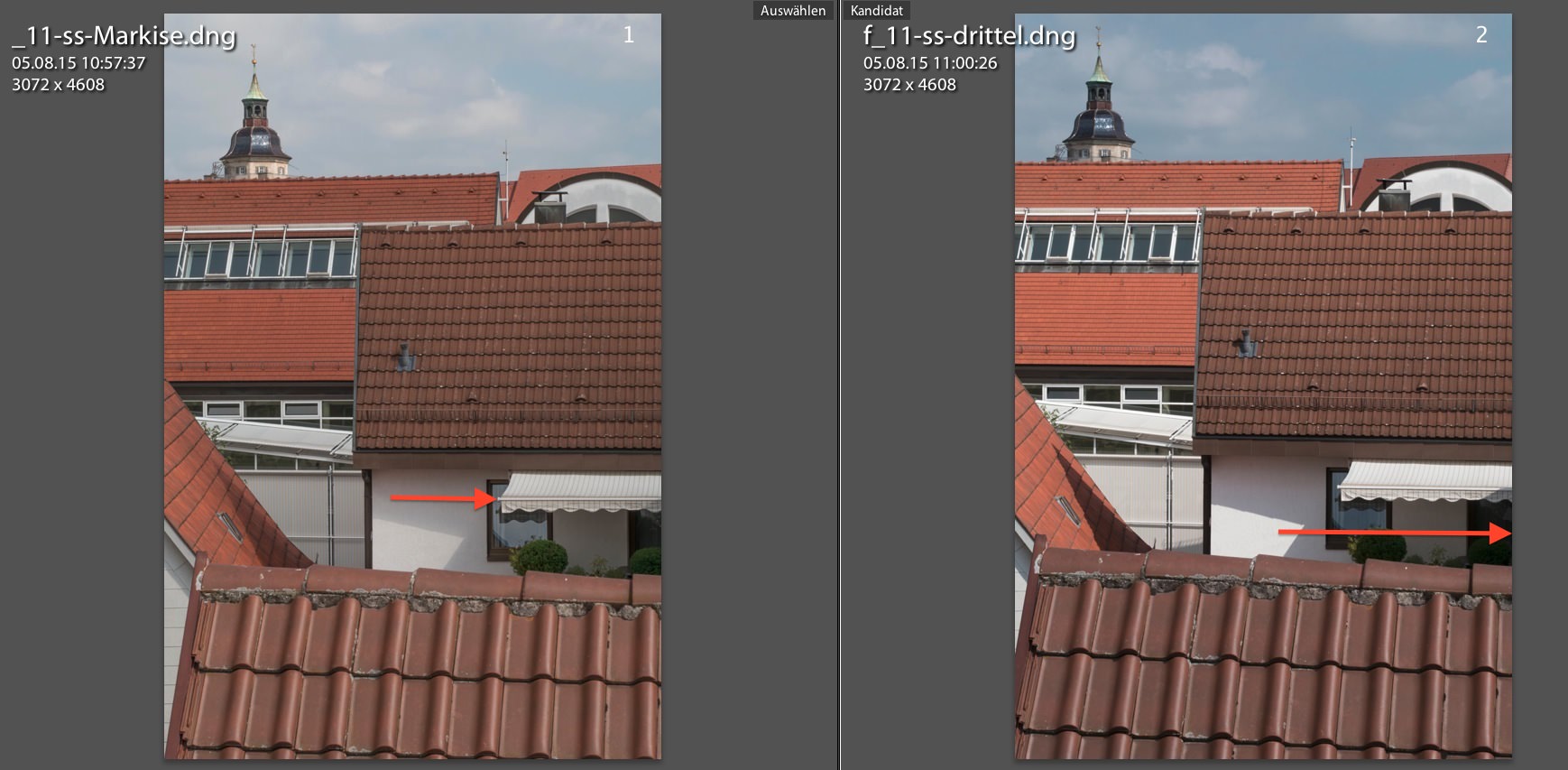

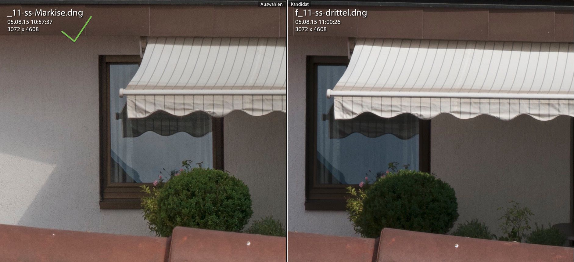

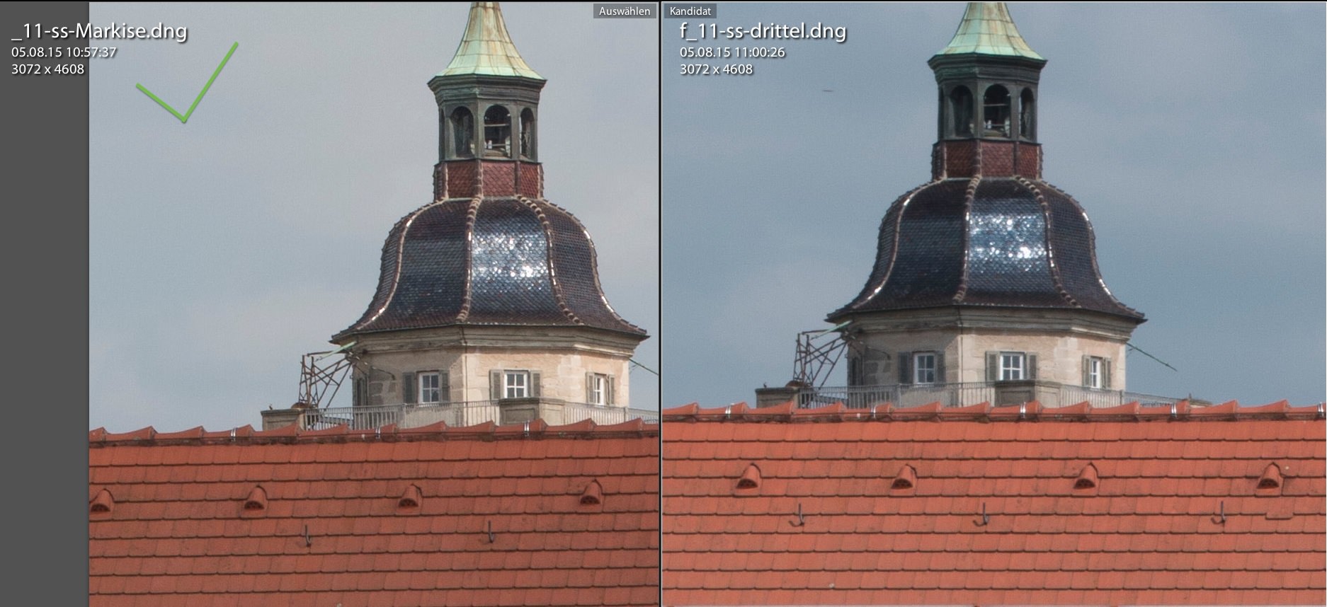

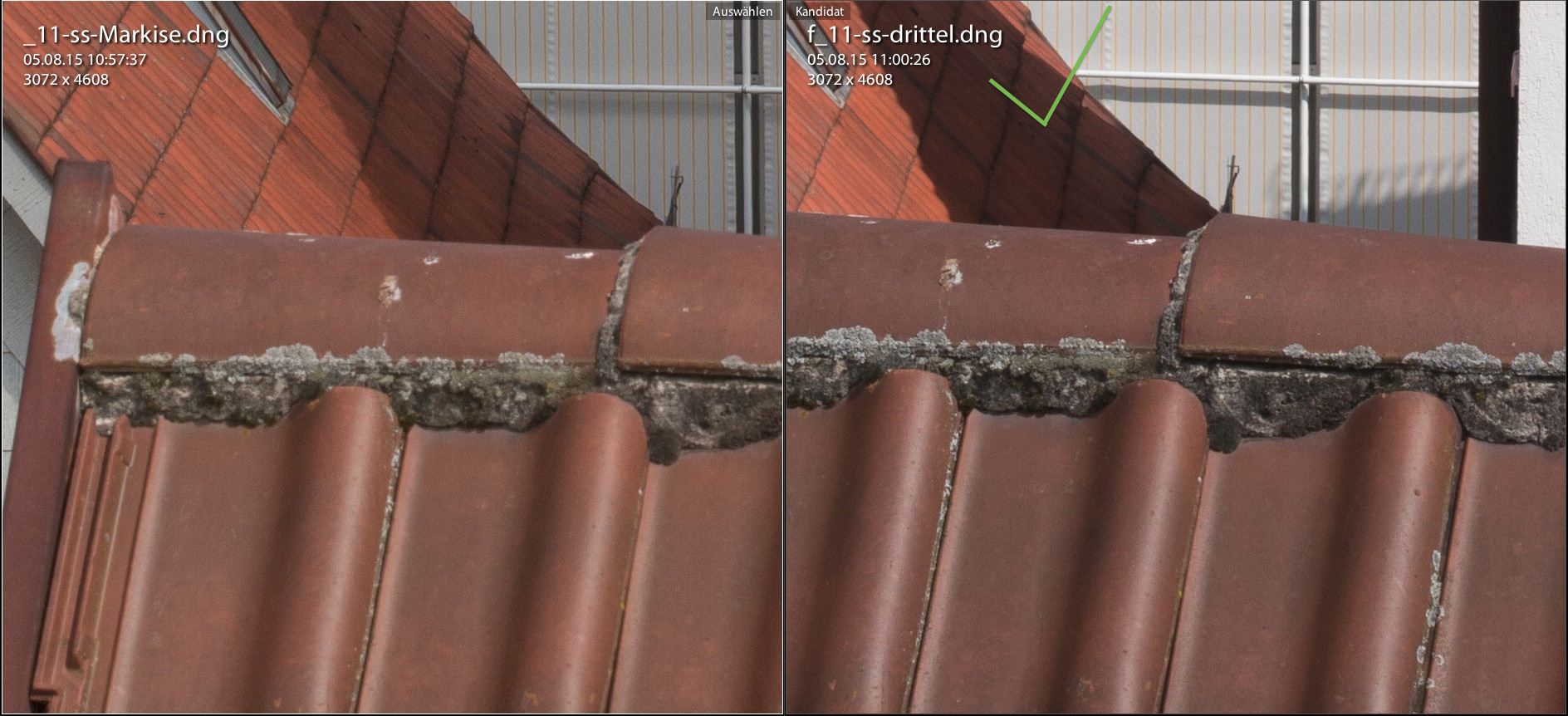

Beitrag von Lenno » Mittwoch 5. August 2015, 11:31
So heute nochmal das 45er Olympus getestet, hier könnte man zur Not auf Blende 16 gehen,
aber auch hier ist 11 besser, ehe es in die starke Beugungsunschärfe geht.
Ich habe hier bei diesem Test mal dietgers Rat befolgt, und auf das Ende des ersten drittels scharf gestellt,
das andere Bild wieder wie gehabt auf die Markise die etwas mehr als ein drittel wegsteht.
Ergebnis: Bei der scharfstellung auf die Markise, bekomme ich alles ab da und den Hindergrund scharf, reicht aber nicht ganz bis vorne.
Ergebnis: Bei der Scharfstellung auf das Ende des ersten drittels, bekomme ich vorne mehr Schärfe verliere aber nach hinten hin etwas an Schärfe.
Also je nachdem was man dann bevorzugt kann man nun den Schärfepunkt setzen.
Für mich schon mal gut zu wissen, so kann ich bei Landschaftsaufnahmen Blende 11 nehmen und gegebenfalls zwei Schärfepunkte setzen und
mich dann für das bessere entscheiden.
Auf normale Bildschirmgröße betrachtet ohne reinzuzoomen kann ich nicht wirklich einen Gewinner feststellen.
Beim Vergleich in 1:1 zeigen sich dann die Unterschiede.

Beitrag von valokuva » Mittwoch 5. August 2015, 12:02
Hi David,

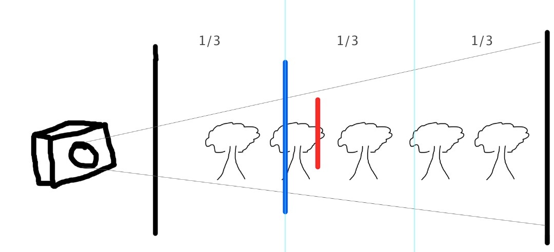

wie hast Du denn "das Drittel" für die Fokussierung gesetzt?
In deinem Bild 2 sieht es so aus, als ob der Pfeil auf 1/3 der Bildhöhe liegt.
Ich hatte Dietger so verstanden, dass der Fokuspunkt auf 1/3 des Bereichs liegen soll, der am Ende scharf werden soll.
Vermutlich kommt das sehr oft aufs gleiche heraus, aber eben nicht, wenn ganz hinten im Bild noch Objekte in extremer Entfernung (Turm) liegen.
LG Stefan (G5, GX80)
Re: Landschaftsaufnahme_bestmögliche Schärfe_wo scharfstelle
Beitrag von Lenno » Mittwoch 5. August 2015, 12:17
Leider sieht man das Haus das noch dazwischen ist am rechten Rand in diesem Bildausschnitt nicht.
Ich hatte Dietger so verstanden:
das er meinte zum Ende des ersten drittel - hier blau dargestellt
ich habe aber etwas weiter, nicht ganz die hälfte (rot dargestellt) scharfgestellt - wenn mir der Hintergrund wichtiger als der Vordergrund ist.
Bildschirmfoto 2015-08-05 um 13.10.24.jpg (61.27 KiB) 3888 mal betrachtet
Wer möchte kann sich hier auch mal das Tif herunterladen, so wie ich es nun für mich akzeptabel Entwickelt habe.
Ich finde es schon ernorm das man Schärfentiefe über solch eine lange Strecke überhaupt darstellen kann.
https://www.dropbox.com/s/61bsucizorpfl ... e.tif?dl=0 (große Datei)
Binärius
Beiträge: 10523
Beitrag von Binärius » Mittwoch 5. August 2015, 12:28
dietger hat geschrieben:...Ich teile, wenn ich Schärfentiefe brauche, das Motiv in 3 Drittel (natürlich nur geistig :) ) und
fokussiere auf das Ende des ersten Drittels...
Genau so mache ich das schon seit über 40 Jahren und so ist das auch richtig. ;)
