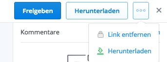

Re: RAW optimale Entwicklung - Rauschen
Youtube spinnt grad bei mir, es lässt sich kein Video hochladen, ich habe vermutlich die 15min überschritten.
Aber du kannst das Video auch hier herunterladen, https://www.dropbox.com/s/areh558p8re6k ... 3.mov?dl=0
ich würde es herunterladen, das Abspielen in der Dropbox ist qualitativ nicht so gut.
Es zeigt meine herangehensweise in Lightroom und Tipps auf was man achten muss.
