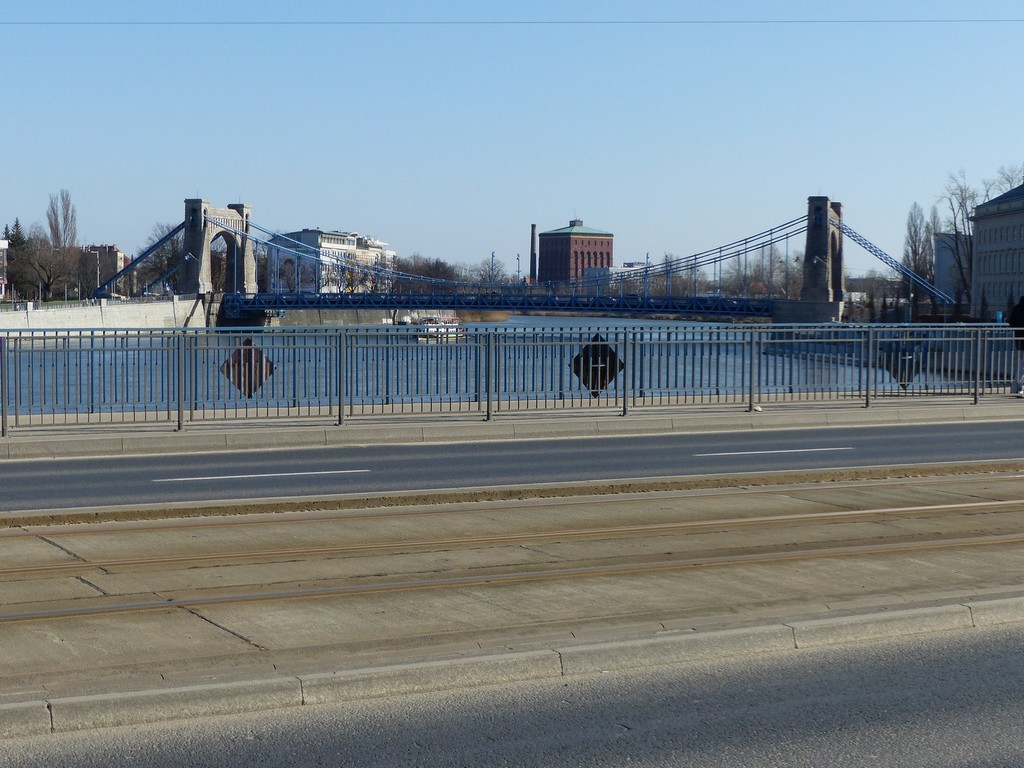

Hallo liebe Experten,
ich bin absoluter Neuling hier und muss mich in nächster Zeit erst mal in diesem Forum einarbeiten. Zum Anfang eine Bitte:
Habe vor kurzem eine FZ200 erworben und erste Aufnahmen gemacht. Verwunderlich war ich über eine Anzahl Bilder, welche horizontal die Schärfe verlieren.
Wie ist so etwas möglich? Was mache ich falsch?
Von meinen Kompaktkameras kenne ich so etwas nicht.
Im Anhang ein Beispielbild. Gut zu erkennen Brückengeländer und am am Bordstein, welcher ab der Mitte immer unschärfer wird.
Danke

Moin Maxemaxe und willkommen hier im Forum,
grundsätzlich würde ich sagen, dass es eine Schärfentiefe-Auswirkung ist. Der Blick ist diagonal zur Ebene des Geländers / Bordsteins. Dadurch bleiben beide im baulichen Verlauf nicht in der gleichen Bildebene.
Die Schärfentiefe ist allerdings in ihrer Auswirkung sehr stark von der Sensorgröße / Brennweite des Objektives / eingestellte Blende abhängig. Die EXIF-Daten habe ich gesehen, aber ich habe sonst keine Ahnung von deiner Kamera bezogen auf die Sensorgröße. Eine etwas weiter geschlossene Blende oder/und eine andere Wahl des Fokuspunktes hätte die Schärfe besser gesetzt bzw. verteilt.

Hallo erstmal
und das Bild finde ich nicht ungewöhnlich unscharf. Allerdings weiß ich ja auch nicht, wo Du den Fokuspunkt gesetzt hast und welche Schärfenebene Du anvisiert hast. Die Schärfentiefe kann schlecht vom Bordstein bis zu den Gebäuden hinter der Brücke reichen.
Guck mal hier http://lumix-forum.de/viewtopic.php?f=2 ... A4rfeebene, da wird der Zusammenhang prima erklärt.

Danke Antje,
das Bild wurde mit Automatik aufgenommen. Da habe ich diesen Bildausschnitt gewählt. Das Besondere ist ja, dass der linke Brückenpfeiler recht scharf ist und der linke total unscharf. Also, die Schärfe sich ab der Mitte verliert, über die ganze rechte Seite. Das Motiv (Brücke) müsste ja im Schärfentiefenbereich von unendlich liegen und komplett scharf sein. Außer natürlich der Belag im Vordergrund. Mit meiner Kompakten Canon SX 100 hatte ich das nie beobachtet. Deshalb dachte ich im ersten Moment an einen Objektivschaden, weil es auch noch ein anderes Bild mit den Unschärfeverlauf nach rechts gibt. Habe jetzt einige Bilder im manuellen Modus aufgenommen und auf den Fokuspunkt geachtet. Da war alles in Ordnung. Muss mich noch viel damit beschäftigen.

Hallo Matthias,
ich glaube, ich beginne Dich zu verstehen. Mit Automatik oder nicht-Automatik sowie mit Verweise auf Deine früheren Kameras verwirrst Du uns ein wenig. Auch der Begriff 'horizontal' ist nicht wirklich erhellend.
Leider haben wir ja nur eine Verkleinerung des tatsächlichen Bildes. Mir scheint aber, dass das rechte Viertel des Bildes sowohl im Vordergrund am Geländer der vorderen Brücke als auch im Hintergrund (rechter Pfeiler der hinteren Brücke) zunehmend unschärfer wird.
Wenn es das ist, was Du meinst, dann habe ich keinen Rat. Jedenfalls scheint mir das nicht durch optische Gesetze erklärlich zu sein. So dass ich zumindest den Anfangsverdacht auf einen Kamerafehler habe. - Vielleicht weiß aber ein anderer Fori besseren Rat.

Hallo Wolfgang,
entschuldige mich für die amateurhaften Ausdrücke, ja.
Aber es ist in der Tat so, dass auf dem Originalbild, auf welchem der Effekt sehr schön zu sehen ist, die linke Seite ab Mitte Bild richtig schön scharf ist, und ab ca. Mitte nach rechts unschärfer wird, gut zu sehen am Geländer und am Bordstein. (s.Bildausschnitt)
Wahrscheinlich doch ein Fehler beim Fokussieren. Werde auf jeden Fall noch ein wenig probieren.

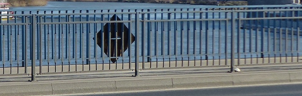

- 2.jpg (122.52 KiB) 3170 mal betrachtet

Bei der Einstellung, die Du gewählt hast, ist das nicht so: Landschaftsmodus ist für Landschaftsaufnahmen mit scharfem Hintergrund. Der linke Pfeiler ist weiter von Dir entfernt als der rechte, also mehr im Hintergrundbereich. Evtl. liegt es daran. Die Scenery-Programme nutze ich gar nicht, weil ich da gar keinen Einfluß u.a. auf die Lage der Schärfeebene habe.maxemaxe hat geschrieben:Das Motiv (Brücke) müsste ja im Schärfentiefenbereich von unendlich liegen und komplett scharf sein.
Mach ein paar Testaufnahmen in unterschiedlichen Modi und achte auf die gewählte Schärfeebene. Ein bildfüllendes Gebäude würde sich anbieten, zu dem Du die Kamera möglichst parallel ausrichtest. Wenn der Effekt bleibt, muß man einen Kamerafehler in Betracht ziehen.

So wie der Ausschnitt ausschaut handelt es sich nicht um den Effekt der Schärfentiefe. Dazu ist Verlauf mMn zu krass.
Ich würde hier mal auf eine dezentriete Optik tippen.
Suche dir einfach mal eine Bild füllende Wand (optimal Mauerwerk) und mache davon mit unterschiedlichen Blenden Aufnahmen.
Die Kamera dabei möglichst plan zur Wand ausrichten, am besten auf einem Stativ.
Ein leichter Schärfeabfall zu den Bildecken ist normal, meist aber nur bei Vergrösserung zu sehen.

Ja, ich denke auch an einen Kamerafehler. Erlaubst Du mir die Frage, wo Du das gute Stück gekauft hast und wie alt es ist?

bei Amazon erworben im Januar diesen Jahres für 325 Euronen.
Ich dachte auch zuerst an einen Defekt. Doch ich hatte bis jetzt erst 3 bis 4 Bilder mit diesem Phänomen. Wenn es noch mal auftritt schicke ich sie ein. Zurückgeben geht leider nicht mehr.

Wenn Du nicht gerade einen Fettfinger auf der Linse hattest, dürfte die Kamera einen Defekt haben.
Also einschicken, Bilder (Ausschnitt) mit beilegen und die Stellen markieren.
Gewährleistung bzw. Garantie sind ja noch vorhanden.
Und nicht lange zögern.
