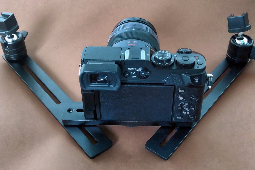

Blitzen im Macrobereich- kein Ringblitz kaufen, sondern vorhandene MFT-Blitze einsetzen, Schiene einsetzen ... das war der Plan.
Also den großen Metzblitz 64 AF-1 auf der Kamera, zwei kleinere Metzblitze zur Aufhellung li./re. via Blitzschuh anbringen (eine Schiene unten am Stativgewinde der Kamera anschrauben, an den Enden diese Blitzschuhe- im Idealfall via Gelenk frei einstellbar).
Da ich nichts in den erwarteten Schienenlängen (und damit Arbeitsabstand für aufgesteckte Blitze) fand, dachte ich an eine Aluschiene aus dem Baumarkt, die evtl. an den Enden zu biegen/kröpfen wäre, vorher Bohrungen für die Blitzschuhe anbringen, fertig. Zum besseren unterstützenden Halt mittig einen abschraubbaren Griff anbringen... Länge so gerechnet, daß die Schiene im Rucksack unterkommt ohne herauszuragen ... So der Plan.
Ein günstiger Griff fand sich schnell (soetwas hatte ich im Herbst gefunden- Vorteil-> unten befindet sich ebenfalls eine 1/4" Bohrung mit Gewinde, so daß man den Handgriff samt Kamera einfach auf ein Stativ bringen kann...).
Warum optionaler Griff ? Kamera plus Schiene plus drei Blitze, das ist ein Gewicht, das ich mit guter Griffigkeit mit der linken Hand abstützen möchte, während die rechte Hand die Kamera bedient...
Heute kam das aus dem Versandhandel gorderte Schienensystem dazu- einfach, weil es mir variabler und kostengünstiger erschien. Für Bohr-und mögliche Fräsarbeiten hätte ich mit Material und wenigstens eine Stunde Arbeitszeit etwas um 70-100 Euro Kosten geschätzt, so habe ich ein mehrfach verstellbares System.
Mein angehängtes Handybild zeigt, daß durch die Stativschraube im Kameraboden (in der optischen Achse des Objektives) der Body etwas zur Seite rutscht, die Langlöcher den Abstand der Hilfsblitze variabel gestalten... also der Frühling darf kommen ;)
Fazit: Kosten kleingehalten, wenn das Thema nur wenig im Laufe des Jahres aufkommt liegt kein teurer Ringblitz zuhause rum- die Blitze sind bereits vorhanden und variabler einzusetzen...

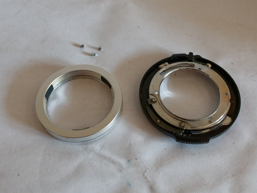

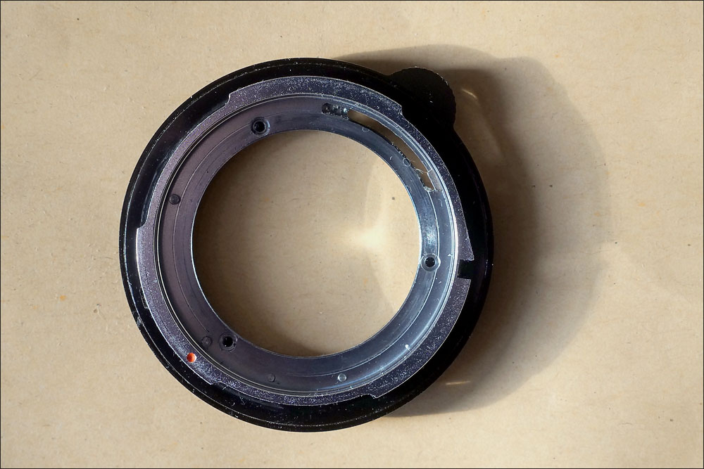

Im Augenblick hänge ich an einer ganz anderen Sache- Selbstbau eines Adapters, meines Wissens hat ein Bekannter etwas probiert, erfolgreich, sonst las ich noch nie etwas zum Adaptieren von Topcon Topcor an heutigen Kameras...
Eine Detailfrage beschäftigt mich und hier hoffe ich auf Schwarmwissen- Zweikomponentenkleber, weil ich einen M39-M42 Adapterring auf Metall via Kleber dauerhaft verbinden möchte...
Kann mir Wer einen Kleber empfehlen ?
Wenn dieses letzte Puzzle gelöst ist, kann ich loslegen und hoffentlich bald erste Bilder zeigen ;)

Problem gelöst- der Tag verlief anders und ich kam an einem Baumarkt vorbei, kurze Beratung und ich schlug bei Uhu zu... "Uhu Plus Schnellfest" ;)
Wechselbare Tülle, kleines Volumen was vorn rauskommt und damit gut dosierbar, alles wie angedacht/erhofft.

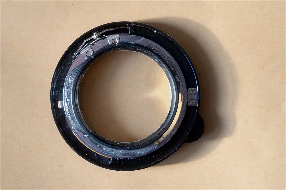

Der frisch geklebte Adapter- ich war ungeduldig ;)- wurde nach drei Stunden nochmal inspiziert, Klebenasen (fest bis gallertartig) mit dem Messer weggeschnitten, erstes vorsichtiges Antesten und die Objektive sitzen gut auf dem angeklebten M39-M42-Adapter, die ganze Sache scheint aufzugehen.

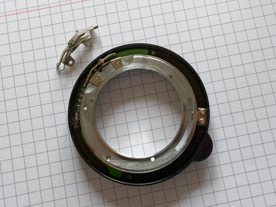

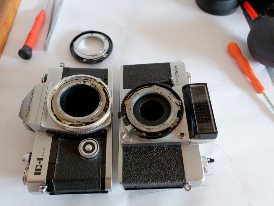

Mit viel Warten war heute nichts- das Aushärten des Klebers nach 16 oder 17 Stunden mußte reichen- draußen war Sonne !
So muß man sich das vorstellen, die alte Kamera Topcon Uni zur Hand nehmen, Objektiv abschrauben, die erkennbaren drei Schrauben entfernen und diese Einheit als Mount und Blendeneinstellung auf der Rückseite mit einem M39-M42 Ring verkleben, aushärten lassen und später auf einen M42-M4/3-Adapterring aufschrauben, Objektiv anbringen und fertig... ;)
Die Bohrungen für die Schrauben sind im metallischen Innenring gut erkennbar.
Der verwendete Uhukleber hatte eine Tülle zur besseren Kontrolle des Klebstoffausflußes. Je nach Umgreifen drückt man etwas mehr oder weniger, entsprechend breit oder schmal fällt diese "Klebstoffwulst" aus- kein Kandidat für Schönheit, aber ich wollte mit etwas mehr Klebstoffauftrag eine bessere bzw. breitere Verbindung schaffen.
Schwierigkeiten machten kräftige Bastlerklemmen, die den mittig eingesetzten Ring immer wieder verschoben- bis ich das zusätzliche Andrücken unterließ, der Kleber bindet innerhalb kurzer Zeit (fünf Minuten !).

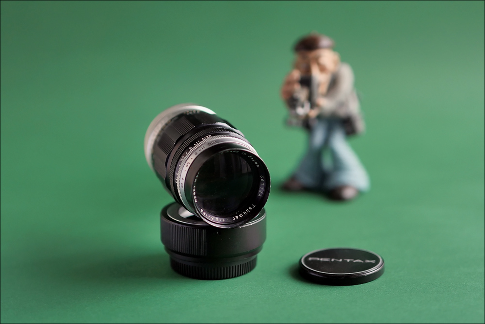

Erste Bilder sind bei Spiegelungen (hier mit dem Topcor 35mm) und im Altglas-Thread (beginnend mit 135er Topcor) aufrufbar ;)
Neben dem Spaß, alte Objektive für die es scheinbar keine Möglichkeit zur Adaption an moderne Kameras gibt wieder flottzumachen überblicke ich den Aufwand in etwas Zeit und einer Geldausgabe mit rund 115-120 Euro (Einzelteillieferungen durch verschiedene Anbieter; die Kamera hätte ich -heute gesehen/verglichen- rund 10 Euro günstiger kaufen können...).

...aber ich wollte mit etwas mehr Klebstoffauftrag eine bessere bzw. breitere Verbindung schaffen.
Lieber Jürgen,
es ist häufig so, dass geringerer Klebstoffauftrag höhere Verbindungskräfte produziert.
"Viel hilft viel" ist bei vielen Klebern falsch kombiniert.
Beiträge: 27074
Re: Basteln, Bauen, Selbermachen- offener Thread
Beitrag von Jock-l » Montag 20. Januar 2020, 10:14
Ausgangsüberlegung- es ist ja nur eine kleine Klebefläche, da wo der Ring auf den Blendenrahmen aufliegt. DIe "Klebewulst" durfte auch nicht das Gewinde außen an M42 beeinträchtigen, das liest sich vielleicht dicker oder höher ... ;)
Entscheidend ist es hält; wenn das Topcor 200mm eintrifft (was m.W. das größte Gewicht der UV-Objektive mitbringt) und nichts abreißt, habe ich alles richtig gemacht. Hoffe ich zumindest ;)
Das stimmt beim Kontaktkleber immer, beim Zweikomponentenkleber ist die größere Klebefläche durch Wulst vorteilhaft.
