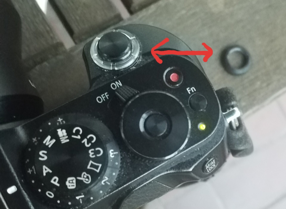

Hilfe...plötzlich lag der Ring/Kunststoffabdeckung am Boden, sah leicht angeklebt aus, wie kann ich Kunststoff auf Metall kleben? Danke im Voraus

Mit Zweikomponentenkleber würde ich sagen, aber was sagt der Blick in die Umgebungskarte, gibt es da keine Werkstatt, die nicht experimentieren und ordentliches Klebematerial haben ?

Für Mutige
Pattex Kraft Mix 2 Komponentenkleber durchsichtig, wasserfest, 5 min. Verarbeitungszeit dann fest.
Musst halt sehr aufpassen, das nicht der Auslöser festpappt.
Denke mit einer Stecknadel kann man den Kleber gut positionieren, muss halt schnell gehen.

es gibt auch uhu Endfest. Da hast du ein Stunde Zeit um den Kleber zu positionieren.
Danach 24 Stunden aushärten lassen. Oberflächen mit einem Lösungsmittel fettfrei machen.
....aber auch hier gilt: Auslöser nicht mit festkleben.
Stecknadel ist ein guter Tipp aber aufpassen der Kleber zieht schnell Fäden.

Ich würde auch Zweikomponenten-Kleber nehmen. Er ist, weil ziemlich dünnflüssig, einfach zu verarbeiten.
Aber der Ring muss keine Kräfte übertragen, da wird jeder Kleber ausreichen.

Wenn du einen Sekundenkleber verwendest der nicht bis in die letzte Ritze kriecht wie
z.B UHU Supergel, dann wird das kein Problemsein.

Bei solchen Sachen nutze ich den Zweikomponentenkleber "UHU plus endfest 300".
Einfach über Nacht trocknen lassen.

Dein problem ist der Auslöseknopf.
Manschette drum. oder
Mit Talkum oder Fett (Vaseline) "unhaftbar" machen
entweder dünne Klebefolie aussem Fotoshop und pfriemelig zuschneiden .imho beste Lösung (doppelseitig klebend!!)
(weil: das geringste Risiko und reversibel)
Oder die auch hier schon angesprochenen Kleber - dann aber cave cave cave !

ich nehm' 'nen 8er-Dübel

Das halte ich für keine gute Idee.
Aber die Möglichkeit, drei 1,6er Löcher in den Ring zu bohren und das Ganze mit 1,5er Schrauben am Gehäuse zu befestigen, ist auch auch eine Möglichkeit.
Ich habe eine Dremel, Ihr habt Streuselkuchen, die Entfernung ist unter 200 km, sprich drei Stunden, sollen wir es wagen?
