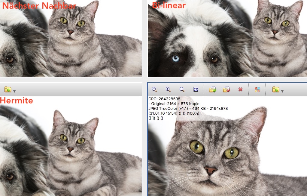

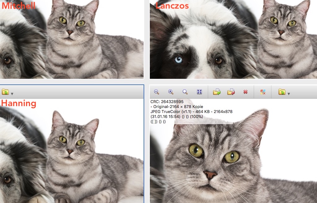

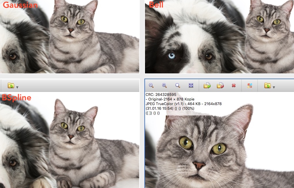

Einmal Original gegenübergestellt mit einer 200% igen Vergrößerung und den Verrechnungsmethoden
- Nächster Nachbar
- Bi-linear (Verkleinern, meine persönliche Empfehlung, sehr scharfer Eindruck ohne überschäft zu wirken.)
- Hermite
- Gaussian
- Bell
- BSpline
- Mitchell (Vergrößern: meine persönlich Empfehlung wenn selber nachgeschärft werden will)
- Lanczos (geeignet um zu Verkleinern oder zu Vergrößern: meine persönliche Empfehlung wenn nicht selber nachgeschärft werden will)
- Hanning

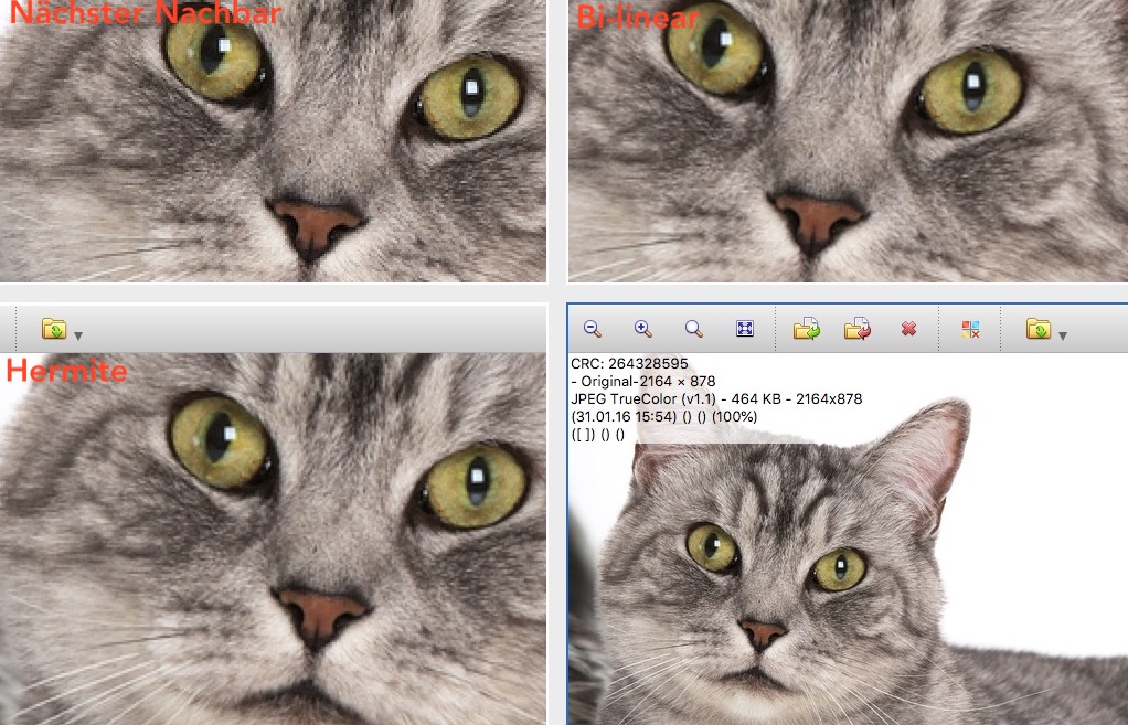

Und das gleiche mit 50% verkleinerung

Kommt sicher auch auf das Motiv an, ich kann hier keine Allgemeingültigkeit ausstellen,
ich habs jetzt halt mal an einem sehr Detailreichen Motiv getestet - feine Haare usw.
Die meisten der Methoden finde ich bei der Vergrößerung entweder zu weich in der Bildanmutung,
oder neigen zu Treppchenbildung (sieht man gut an den Barthaaren z.B Verrechnungsmethode "Nächster Nachbar").

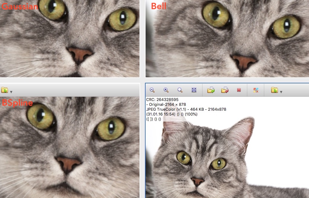

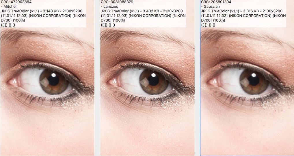

Test: Wieder eine 200%ige Vergrößerung vom Original erstellt.
Für Porträt (Haut) empfehle ich "Mitchell" wenn ihr nicht mehr nachschärfen möchtet.
"Gaussian" ergibt ein schöneres Hautbild - sollte aber dann partiell nachgeschärft werden.
"Lanczos" empfinde ich hier nicht angebracht.

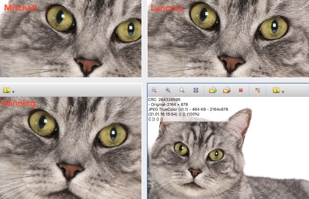

Test einer 50%igen Verkleinerung vom Original.
Da macht man bei Porträt mit diesen Einstellungen keinen Fehler.
-Bi-Linear
-Hermite
-Mitchell
-Hanning
